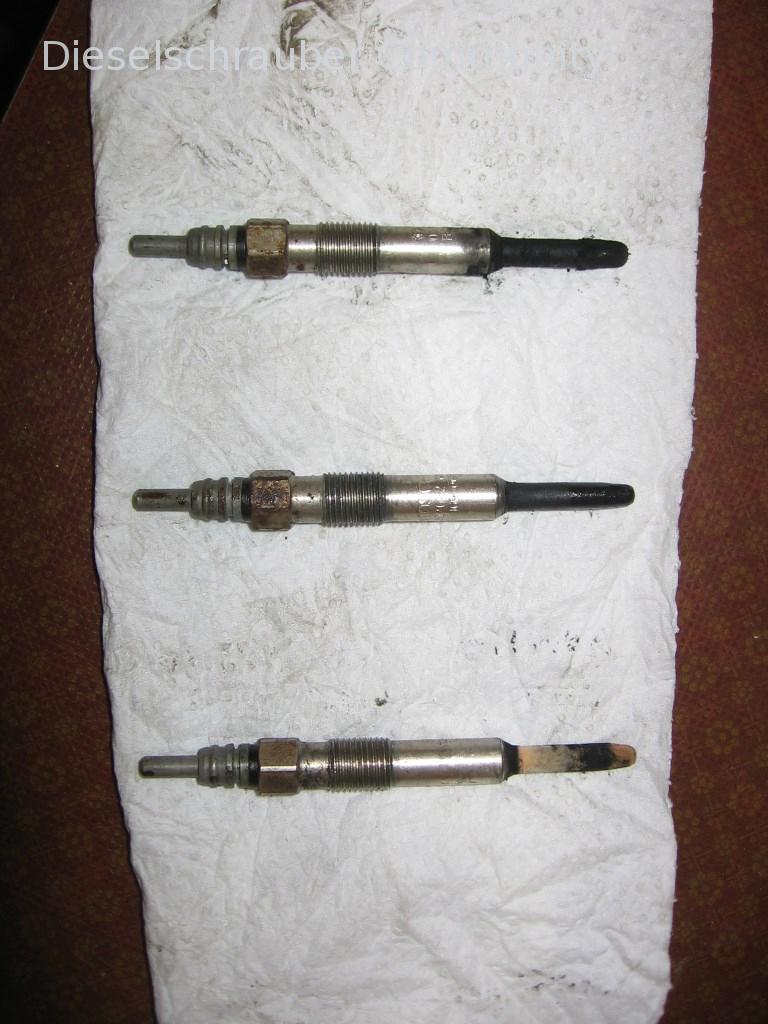

an meinem Reservemotor (PD TDI) hab ich die Glühkerzen ausgebaut. Leider finde ich nicht so viele Infos zu Kerzenbildern bei Glühkerzen. Was ist mit der unteren Kerze passiert? Kühlwassereinspritzung?

Hast du die GK in ausgebautem Zustand schonmal glühen lassen? Evt. ist dann deine Frage schon beantwortet.

23-08-2015, 18:33 Titel: Kerzenbild Glühkerzen |
Zitieren |
Genau.
Ich wette 2-3 glühen gar nicht oder gaaaaanz mies. Und die vermeintlich mit Kühlwassereinspritzung ist die, die am besten funktioniert.

Servus beinander!
Noch ein Hinweis außerhalb der Frage:
Von GSK Nr. 1 ist/war der Sitz nicht dicht
Schau Dir da die Dichtfläche im ZK nochmal genauer an, sieht nämlich so aus, als wäre diese beschädigt.

Ok, danke. Glühversuch mache ich bei nächster Gelegenheit.
Zum Hinweis des undichten Sitzes muss ich mich als unwissend outen - gedichtet wird wohl mit dem Konus unten am Schaft zwischen Gewinde und Glühspitze und nicht mit dem Gewinde? Hab den Motor allerdings auch mit lockeren Kerzen ein paar mal durchgedreht. Möglicherweise ist dabei dort Schmodder dazwischen geraten.

Servus Paxi!
pax hat folgendes geschrieben: | | ...gedichtet wird wohl mit dem Konus unten am Schaft zwischen Gewinde und Glühspitze und nicht mit dem Gewinde? ... |
Korrekt. Ein Gewinde allein kann nicht dichten.
Und die Kerze ist schon auch gelaufen, sieht man deutlich am Sitz der GSK, wo's offen ist/war.
