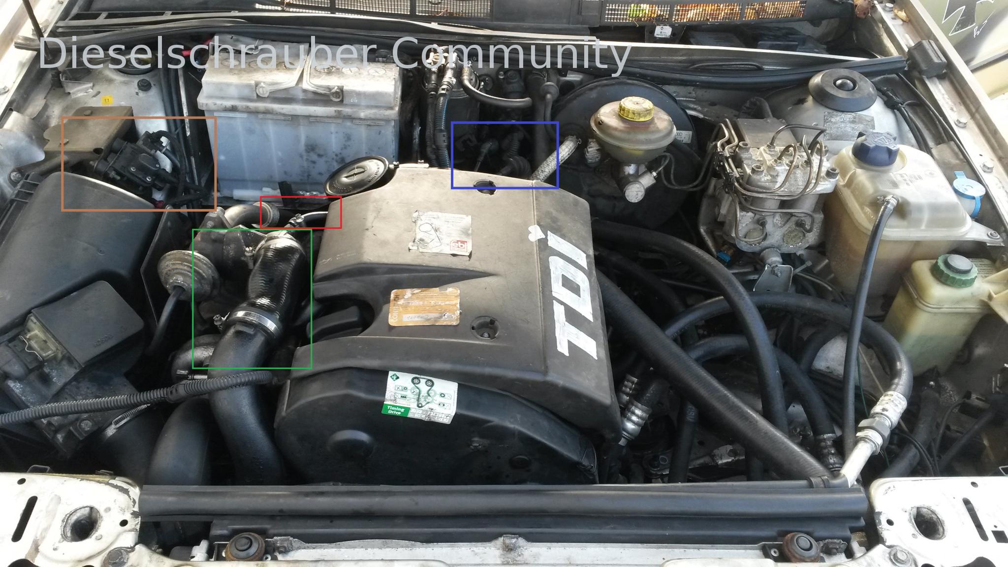

Folgende Sachen sind mir aufgefallen (siehe Bild im Anhang)
Der große Schlauch im grün markierten Bereich war auf der Unterseite komplett aufgerissen und zusammengezogen (wurde schon getauscht)

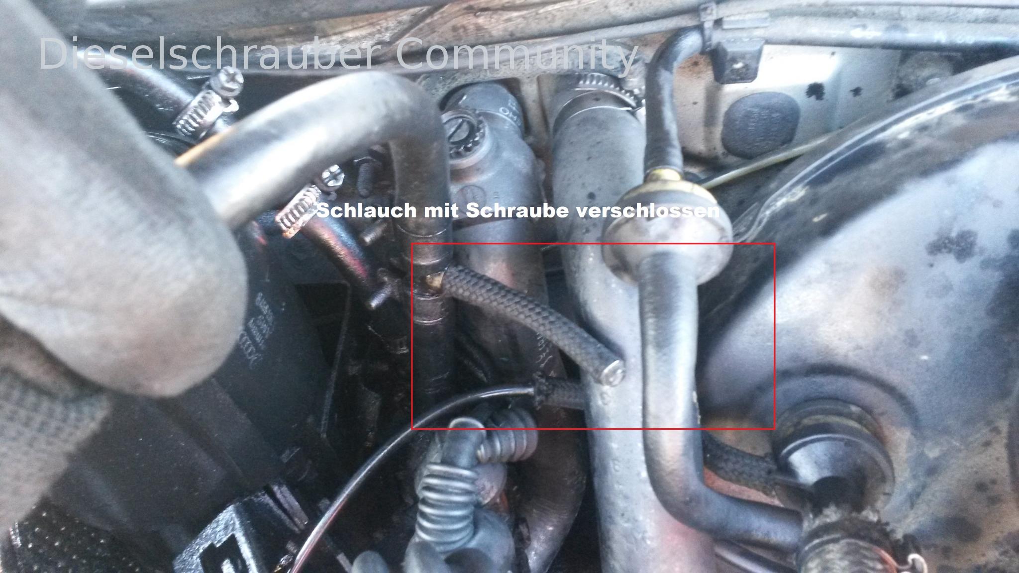

Der kleine Schlauch im roten Bereich wurde mit einer Schraube verschlossen und führt ins leere (Wo gehört der ran und kann das das Problem verursachen?`)
Im blauen Bereich ist ein Stecker ohne Gegenstück, es ist ein zweipoliger Anschluss. Ich meine mich dran zu erinnern, dass der von dem Kabelstrang kam, an dem auch die Einspritzpumpe hängt. (Wo sollte das Gegenstück normalerweise sein?)

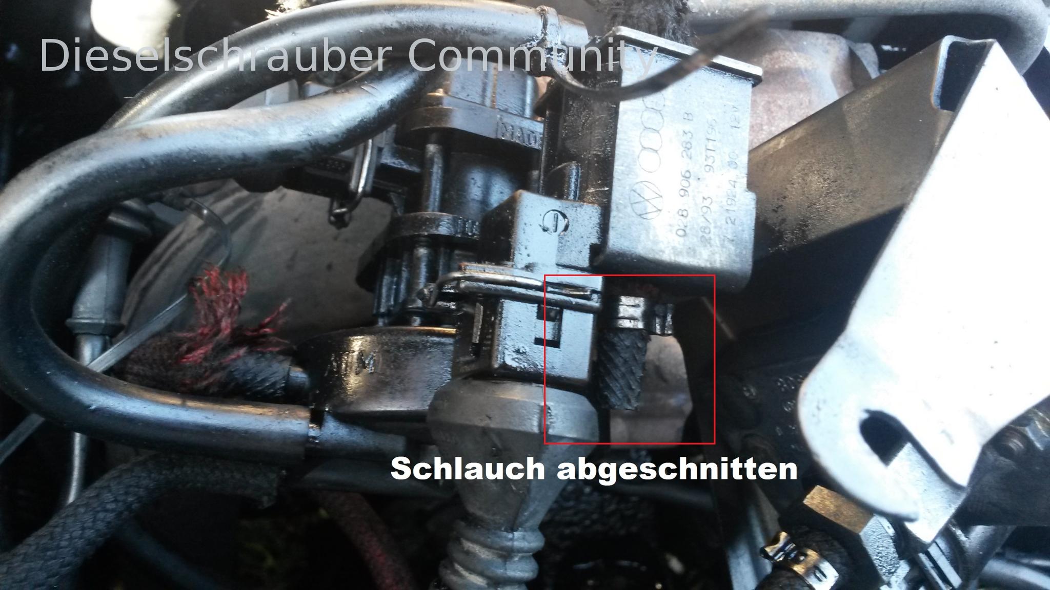

Im braunen Bereich ist ebenfalls auf der Unterseite ein Schlauch einfach abgeknipst (Was ist das insgesamt für ein Bauteil dort?)

 Im Anhang das Bild mit den markierten Bereichen (siehe Text)

roter Bereich = Anschluß für Ladedruckmessung, wird mit einem Blindstopfen verschlossen, z.B. wie ein Rücklaufanschluß an ESD1.
brauner Bereich = Magnetventil für Ladedruckbegrenzung & Ventil für AGR. Mach mal ein besseres Bild;
blauer Bereich = mach mal ein besseres Bild, sonst sieht man nicht, was fehlt;

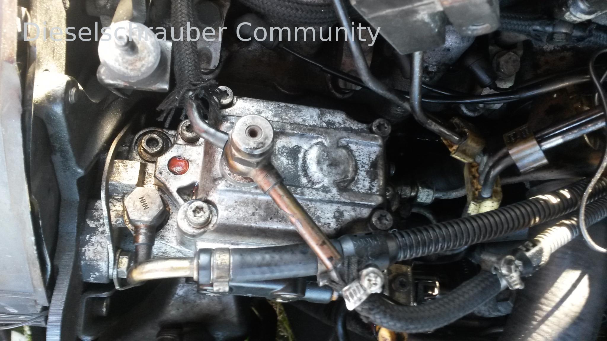

Mach mal die Motorkapsel weg und ein Foto, vor allem vom Stecker der zur VP37 geht.

Was meinst du mit dem Satz "wird mit einem Blindstopfen verschlossen z.b. wie ein Rücklaufanschluss an ESD1"?

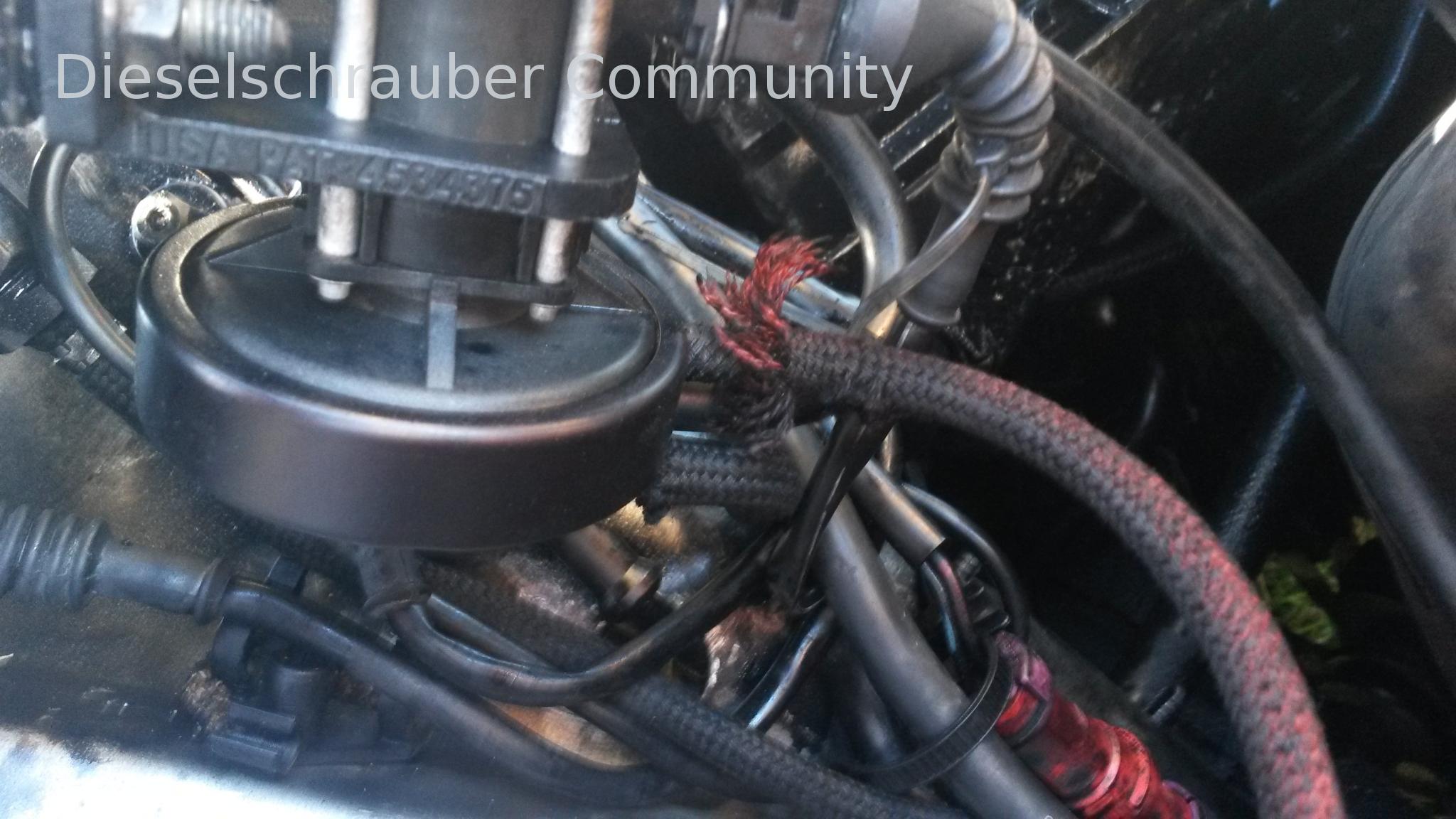

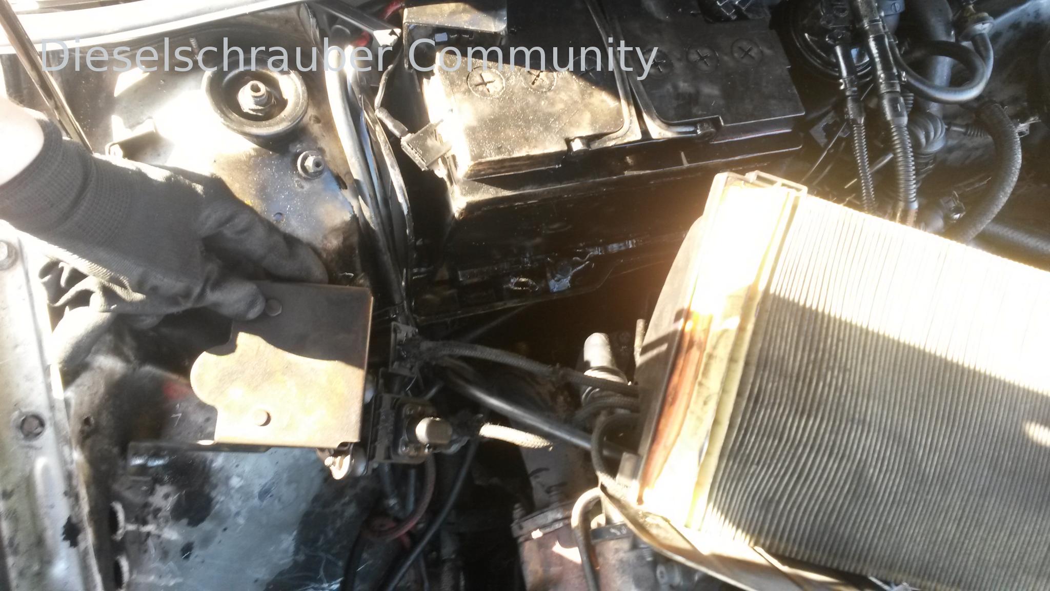

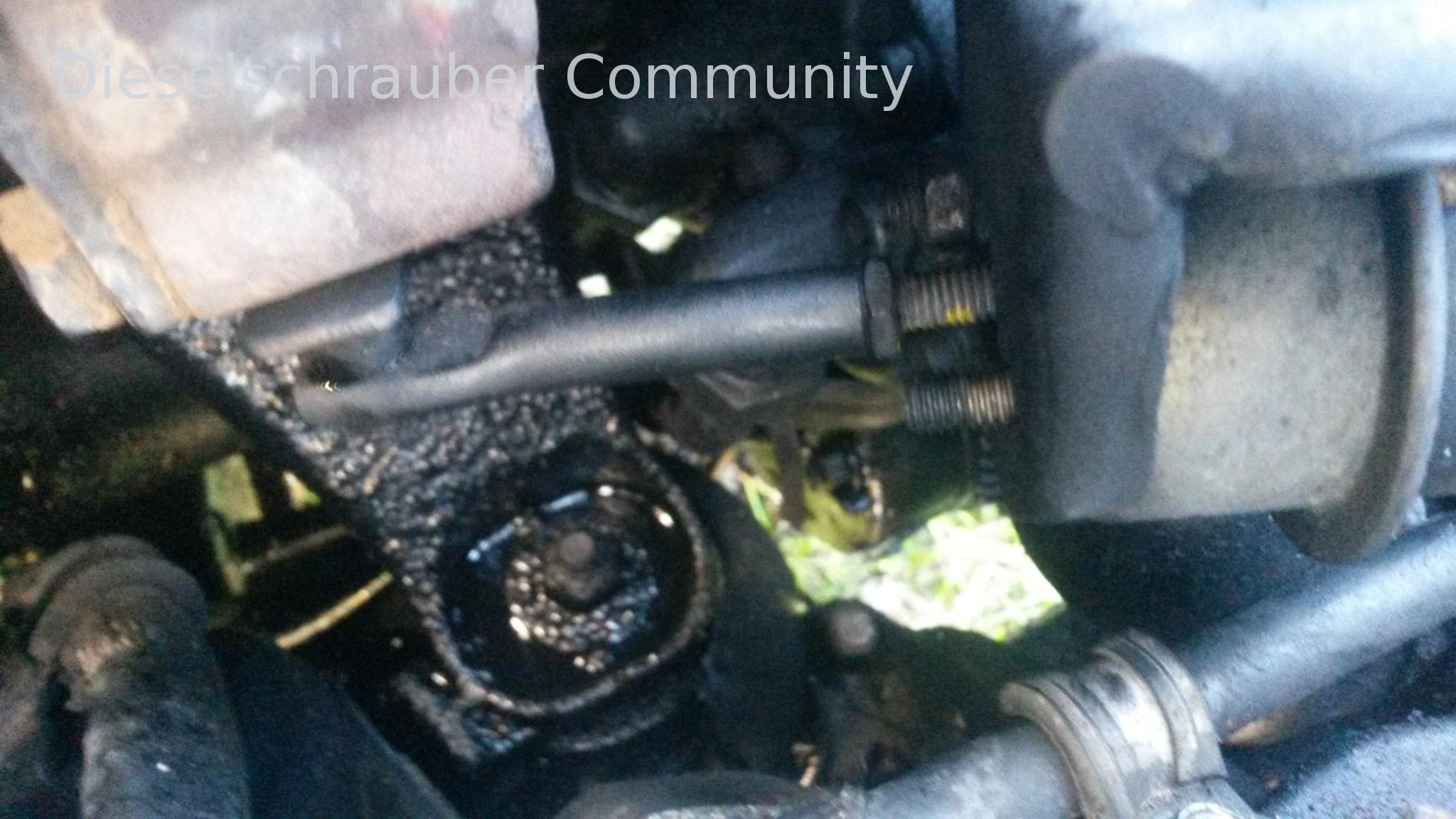

Ich habe mal neue Bilder geschossen, leider ist es etwas schwierig, in dem ganzen Wirrwarr aus Schläuche&Kabel, übersichtliche Fotos zu schießen.
Die beschrifteten Fotos sind Sachen die mir direkt aufgefallen sind. Die anderen Fotos dienen lediglich zur Übersicht über die Anschlussstellen etc.
Ich hoffe, dass man alles soweit erkennt.
Ich habe bereits 4m Unterdruckschlauch bestellt um die Tage mal die ganzen Schläuche zu tauschen.

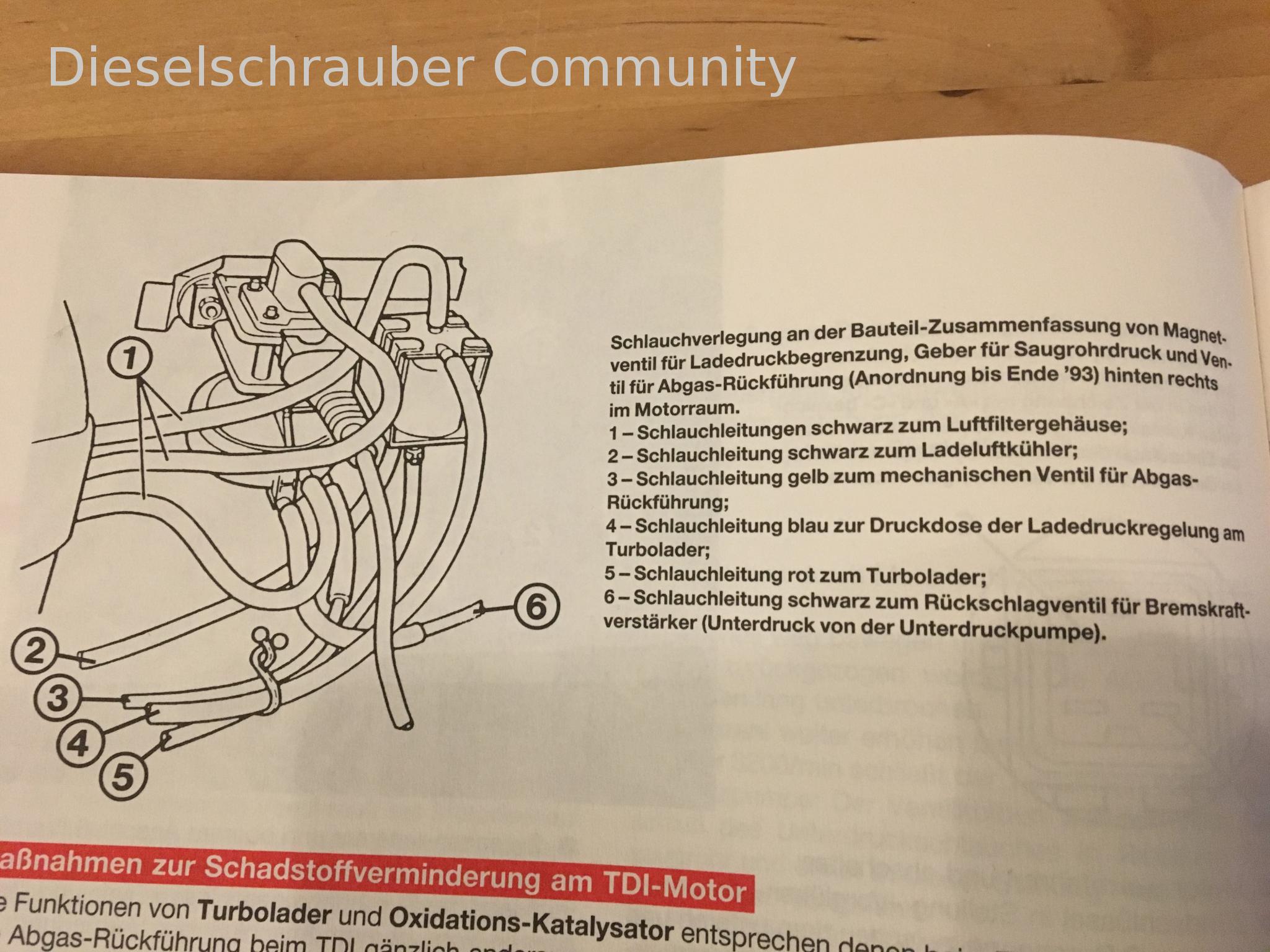

/viewtopic.php?t=3101
phanlezz
Mitglied seit: 17.09.2017
Beiträge: 15
Beitrag18-09-2017, 13:50    Titel: Neukauf Audi 80 1Z 1.9 TDI rußt stark und ruckelt Wird übersetzt...
Dankeschön! Das Schema hatte ich gestern schon gesehen... bin nich so der Typ für "Schaltpläne" aber dann muss ich mich damit wohl oder übel mal auseinander setzen... icon_smile.gif

also ich habe erstmal alle Schläuche so angeschlossen, wie ich es für richtig hielt, dabei hab ich mich an die FAQ gehalten und denke, dass alles richtig angeschlossen ist.
Jetzt ist es so, dass es sich schon eher nach 90PS anfühlt, denke daher also, dass die Schutzmechanismen wieder greifen und der Ladedruck geregelt wird.
Nun ist es immer noch so, dass er schwarz rußt (sehr stark) aber soweit normal beschleunigt, hier tippe ich auf Undichtigkeiten in der Ladeluftstrecke oder?

Deine Bilder sind viel zu sehr im Detail. Mache die Ausschnitte etwas übersichtlicher/größer, dann kann man sich zurechtfinden.

Der hier zur Diskussion stehende 1Z Motor gehört zur Ursprungsgeneration, er hat noch einen Luftmengenmesser und wahrscheinlich eine mit Poti geregelte ESP.
