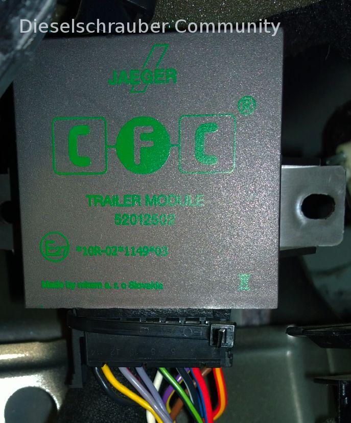

Einzig verdächtige Probleme seither sind verschiedene Meldungen über Codierung wegen dem AHK Steuergerät... eine bekannte Meldung J345 sporadisch keine Kommunikation.
Verbaut ist wohl ein Jaeger E-Satz. Im Gateway 19 ist die 69 AHK angewählt, beim AAS und ESP Steuergerät ist auch jeweils mit AHK eingetragen.
Ich habe vor Monaten schon mal probiert, die Fehler zu löschen, aber die kommen immer wieder. AHK hat auch funktioniert und wenn ich den Fahrradträger einstecke, erkennt der Dicke das auch, schaltet die Rückfahrwarner aus und Beleuchtung tut, was sie soll.
Nun lese ich immer, dass bei anderen mit den Fehlermeldungen und nachgerüsteter AHK im STG 69 Fehler gelöscht wurden und noch Einstellungen möglich sind. Das STG 69 konnte ich aber noch nie aufrufen. Irgendwo stand mal, es wäre nicht diagnosefähig und damit habe ich auch nicht weiter probiert. Trotz Fehlermeldungen lief ja bisher alles.
Nun habe ich heute wieder alles mögliche probiert. Tempomat ein/aus, AHK rein und raus codiert... Codierungen sind wieder alle wie beim Kauf, da habe ich einen alten Autoscan zum Vergleich. Taster für ESP wird auch richtig in den Messwertblöcken als betätigt und unbetätigt angezeigt.
Soweit ok, aber ESP bleibt an und die Lampe geht ohne Meldung sofort wieder aus!
Hat einer eine Idee? Ist da evtl. elektrisch noch was faul?
Das JAEGER MODUL hat die Nummer 52012502, wenn ich das richtig gesehen habe. Sollte ich das mit Adresse 69 finden und aufrufen können? Kennt das einer?
Bin für jede Idee dankbar. Kennt jemand die Bedingungen, wann ESP oder ASR ausgeschaltet werden kann?
Kann ich im ESP STG irgendwo sehen, ob ASR/ESP aktiv ist oder warum es wieder eingeschaltet wird? Zeigt evtl. das KI das nur nicht richtig an?
Im A6 Freunde Forum habe ich mal einen ähnlichen Fall gefunden, aber aus 2012 und damals konnte keine Ursache festgemacht werden. Hier sind ja einige Spezialisten unterwegs... wäre super, wenn ich einen entscheidenden Tipp kriegen könnte.

 Jaeger AHK Modul

Setz alles wieder auf Orignal vor allem die AAS und die Bremselektronik, nur weil man AHK anwählen kann, muss es nicht gleich richtig sein, die einzelnen STG werden auch in anderen FZ verbaut, welche das dann zwar brauchen, in Deinem Fall aber nicht.
AHK steht bei mir nur im PDC und in der Zentralelektrik. Hatte das Problem schon bei einem Passat EZ 2008, hatte auch die AHK überall codiert und dann Weihnachtsbeleuchtung mit nicht löschbaren Fehlern. Hab dann die Codierung für AHK von einem anderen Passat übernommen und es war gut. War da auch nur im Bordnetz-STG codiert, da ja dieses nur wissen muss, dass jetzt noch ein Anhänger leuchtet, blinkt und bremslichtet.
Bei PDC halt noch wegen Abschaltung bei AHK-Betrieb, alles andere bleibt Serie icon_wink.gif
Der Fehler im Gateway bleibt, da das Zubehör-STG nicht angesprochen werden kann.
