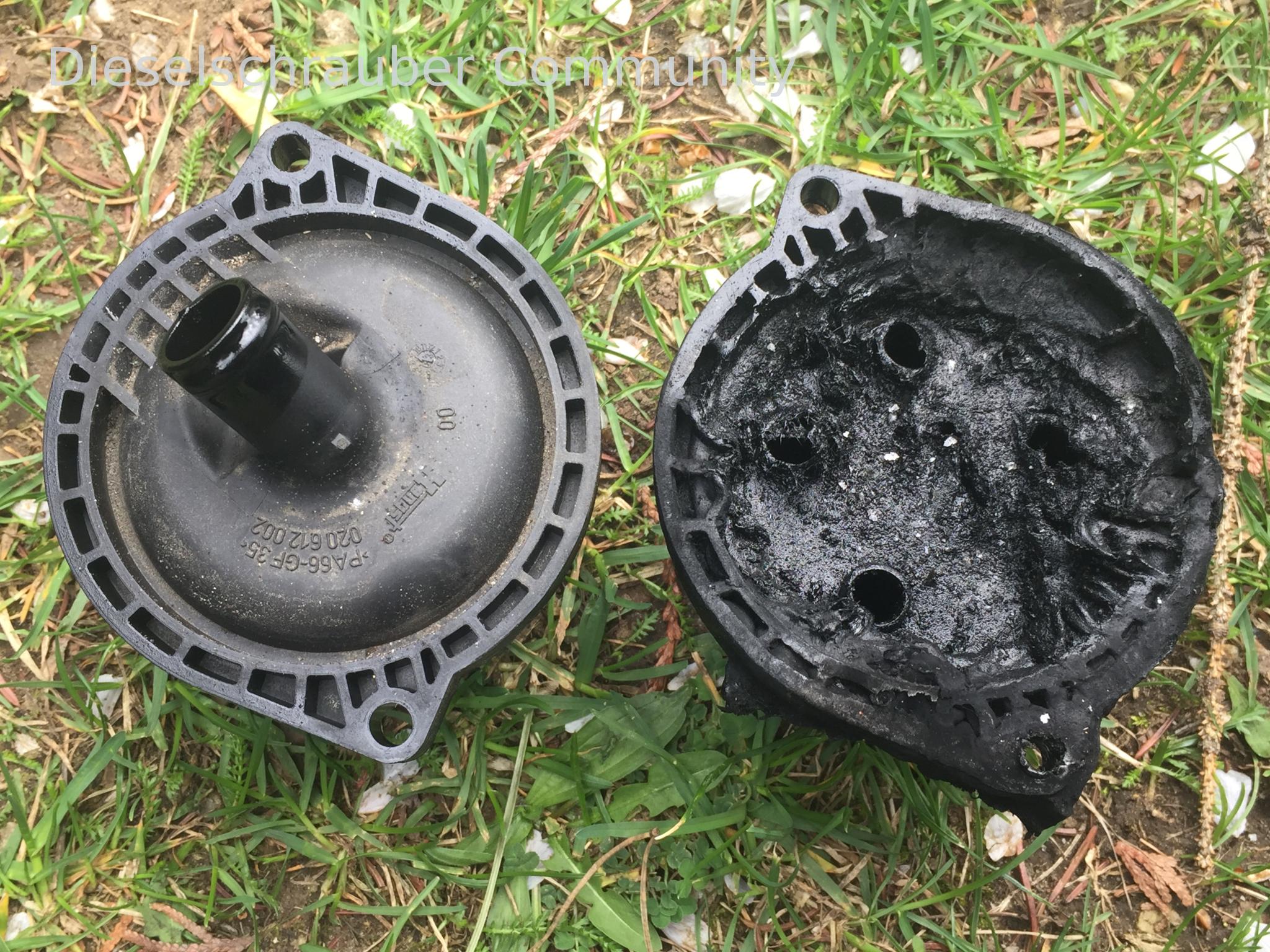

Normalerweise hält der Zyklonfilter ewig.
Bei mir ist er zu einem Klumpen verschmolzen da das AGR Rohr brach und die Auspuffgase auf den Ölfilterhalter bliesen. Ich hab einen gebrauchten Ölfilterhalter mit Pipapo um 30€ gekauft.
Möchte meinen Allroad auch noch länger fahren. Im Februar sind es 10 Jahre die wir gemeinsam Spaß (und Ärger) hatten.
Wie viele Kilometer hat deiner?
 Kurbelwellengehäuseentlüftung / Zyklonfilter 2.5l V6 TDI
