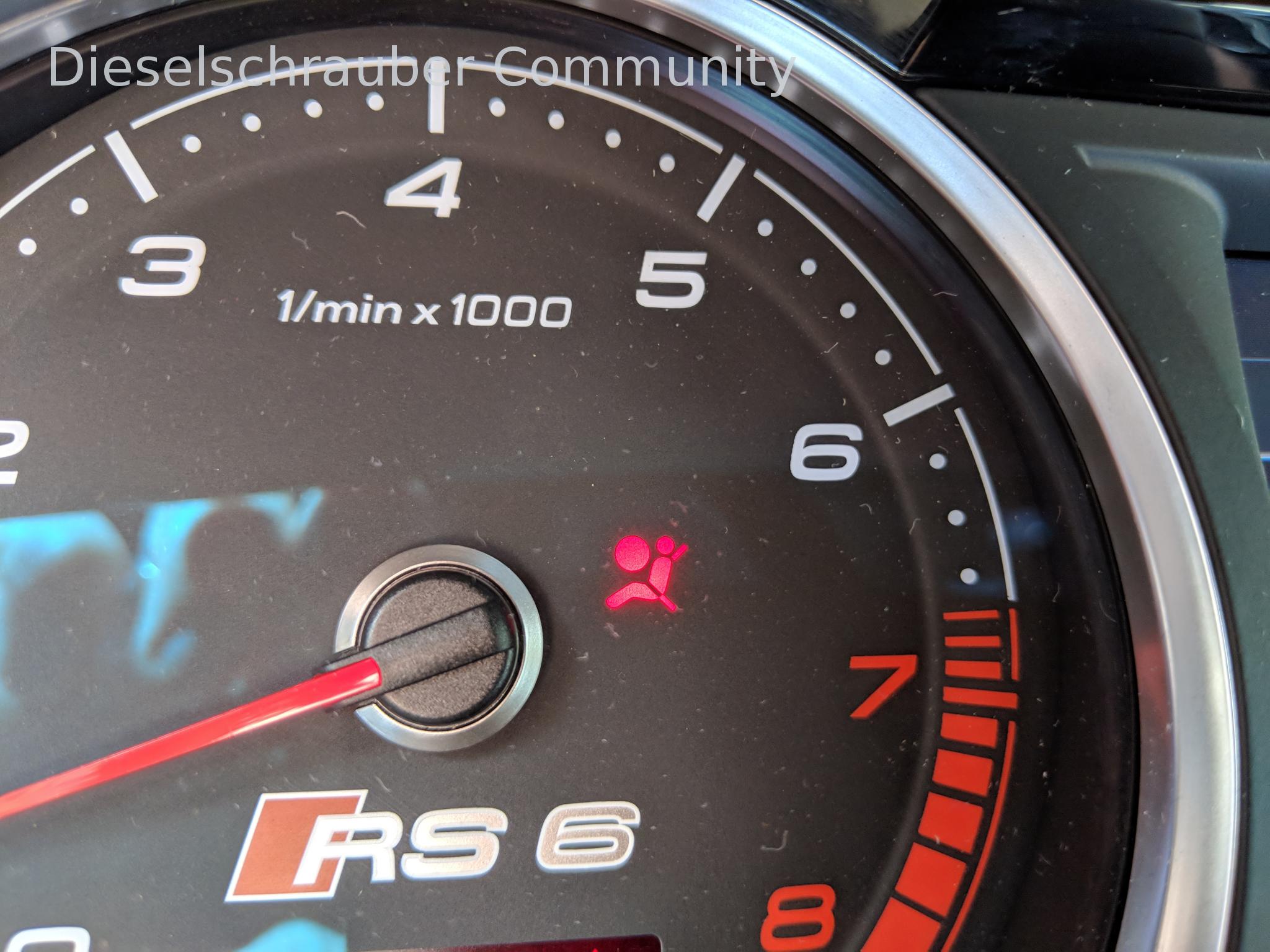

Hast Du auch die Airbagleuchte "Passenger Off" nachgerüstet?
Diese funktioniert auch schon (siehe Bild). Oder meinst Du eine andere Leuchte?[/img]

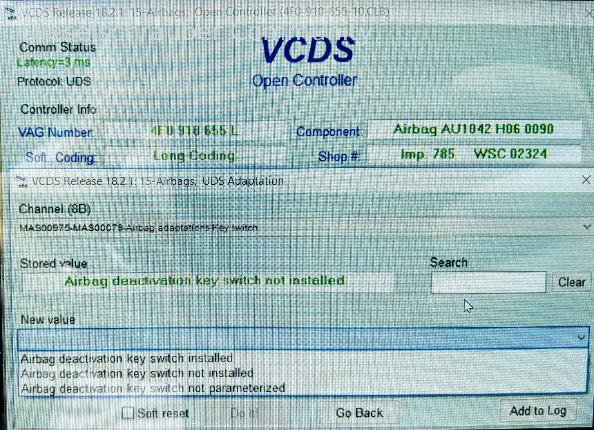

Vielen Dank für den Link! Ich habe da noch keine Zugriff (müsste man anscheinend kaufen). Bekäme ich da in dem Fall auch den richtigen Code? Denn den Rest der Montierung wurde eigentlich schon erledigt, es fehlt nur noch die Umkodierung.
Ich habe noch eine andere Einstellung im VCDS gefunden (so dass man evt nicht umkodieren muss, siehe Foto), weiss allerdings nicht ob dies der richtige ist? Nehme an, ich müsste in dem Fall einfach "key switch installed" wählen? Was "not parameterized" heissen soll bzw. wann das angewandt wird, verstehe ich nicht.

Beitrag24-09-2018, 17:24    Titel: Airbag-Kodierung nach Schaltermontage Audi RS6 Antworten mit Zitat
sicherheitsrelevante Änderungen sind auf eigene Gefahr, hier wird kaum jemand so bescheuert sein, Deine Änderungen abzusegnen.
Du musst schon selber wissen was Du tust.
