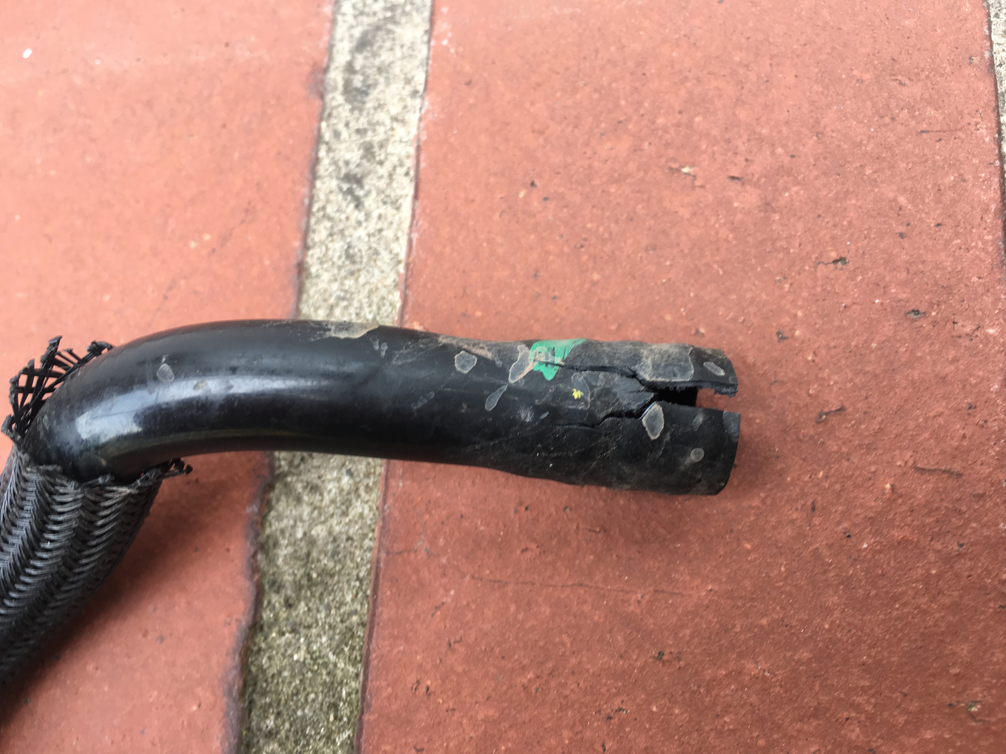

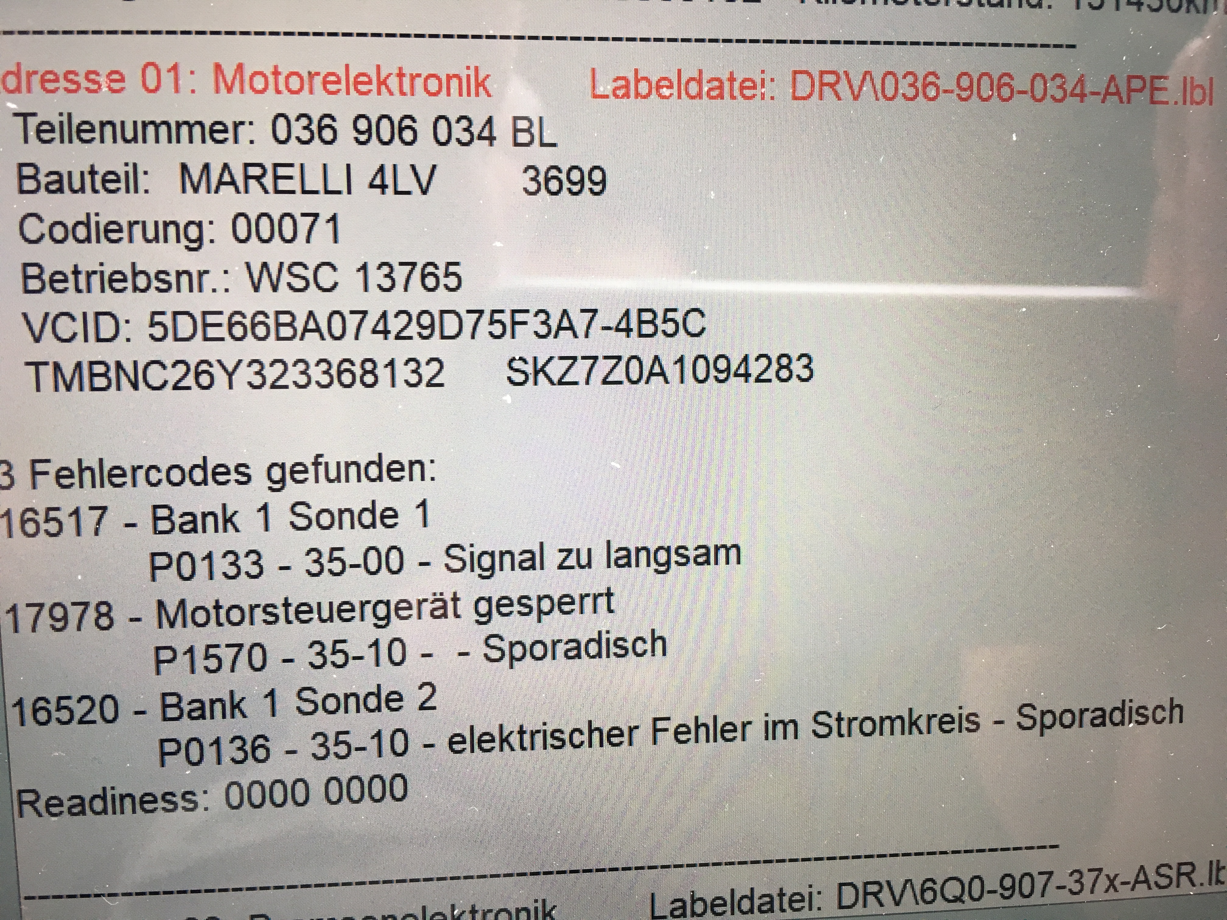

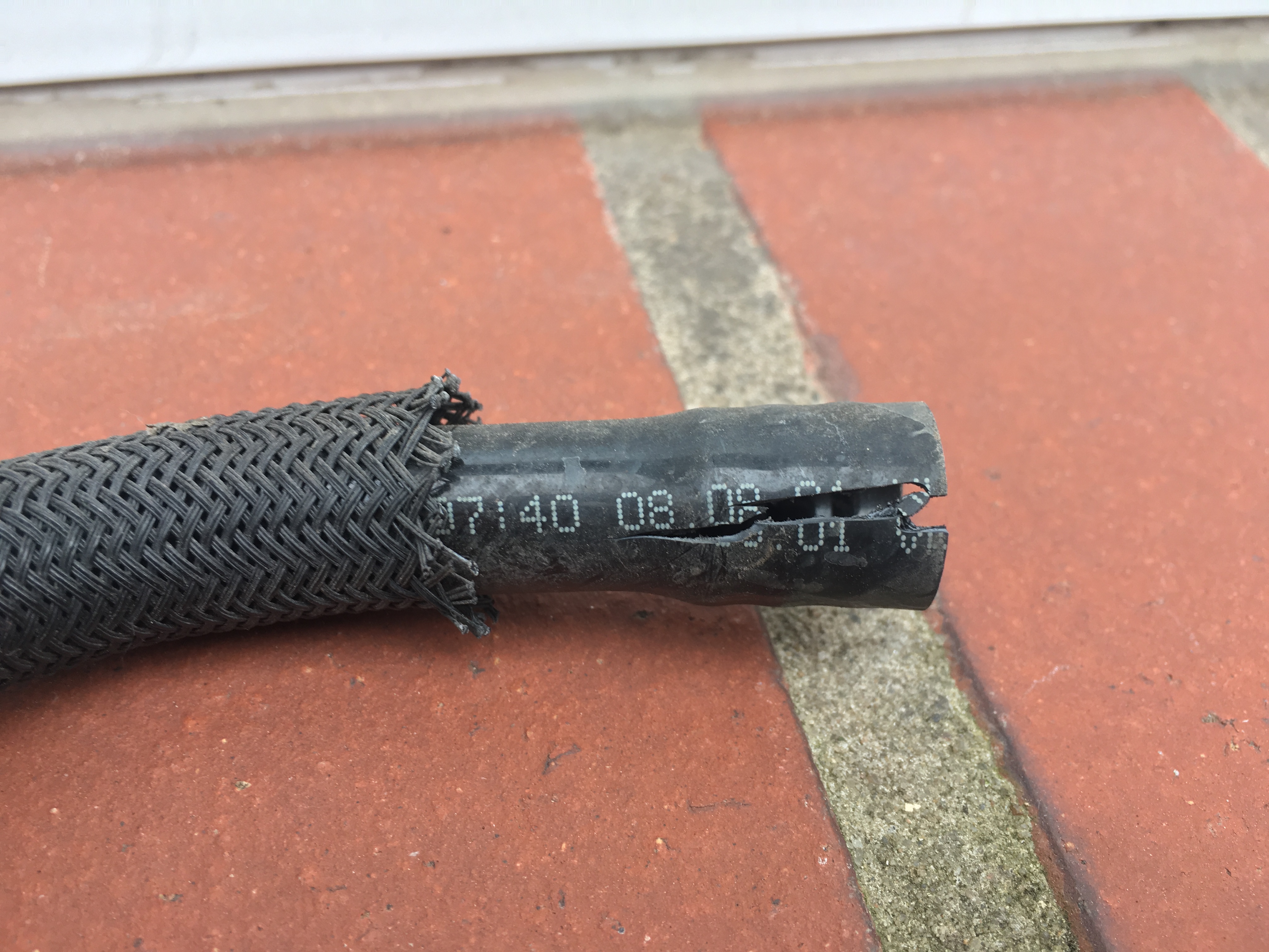

So bin gerade mal ne Runde gefahren und habe dem kleinen mal ein bisschen mehr "GAS" gegönnt. von 20-120 km/h beschleunigt und zack die Motor Leuchte wieder an.
Diesesmal zwei neue Fehler rausgehauen. (s.Foto)
Desweiteren habe ich einen Schlauch gefunden der defekt ist.
(s. Foto)
kann der was zu bedeuten haben ?!

Wenn Du am Unterdruckschlauch für den Bremskraftverstärker ein Leck hast, dann wird da Luft gezogen. Schau mal, was am anderen Ende ist, wahrscheinlich das Saugrohr. Und damit wäre die Lambdaregelung durcheinander.

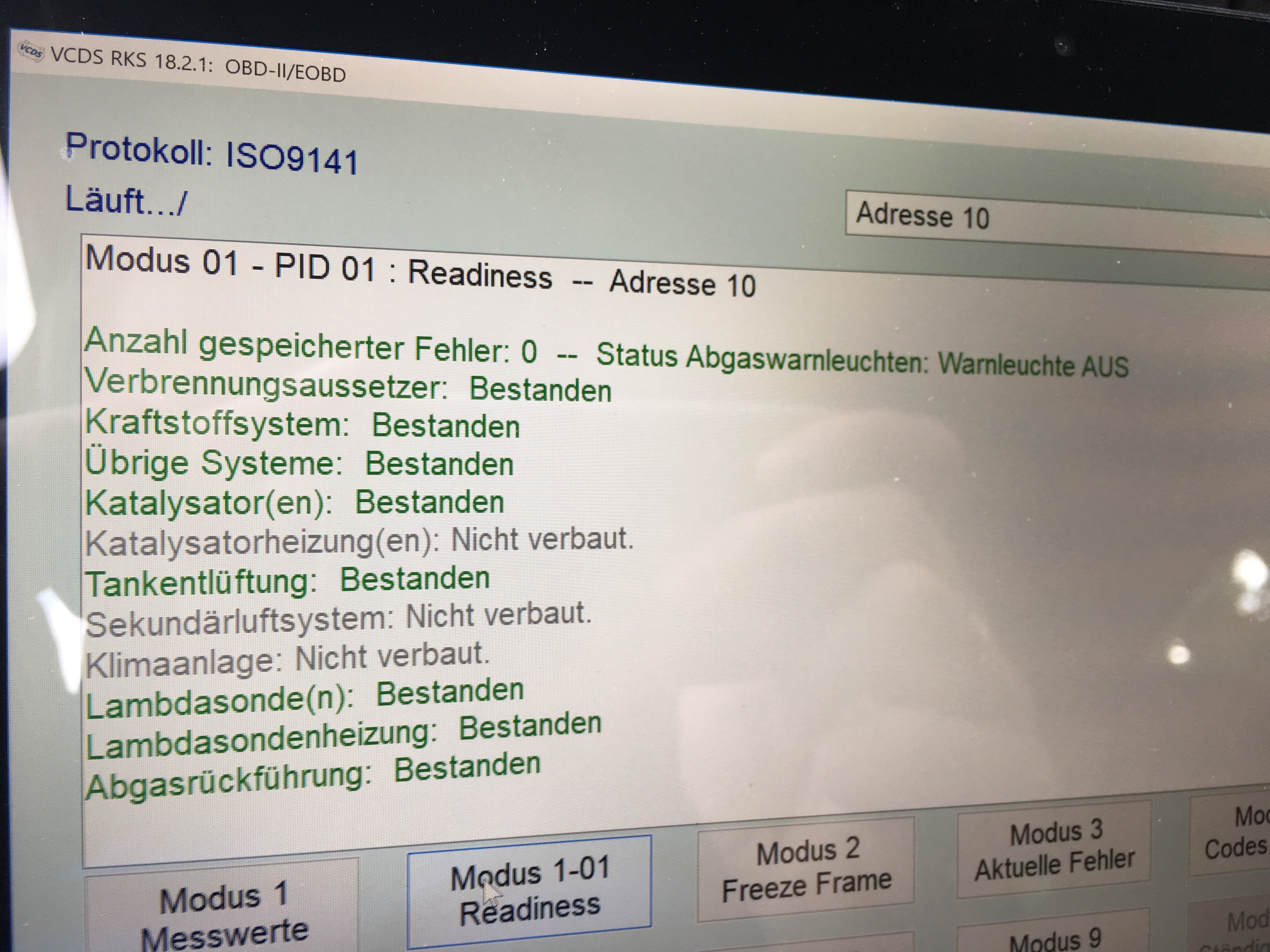

So denke ich werde es nochmal beim TÜV versuchen.
Habe den Unterdruckschlauch getauscht, alle Fehler gelöscht und die Readiness-Code per VCDS gesetzt.
Alles im GRÜNEN Bereich, denke jetzt dürfte es doch wohl klappen oder ?!

Wenn kein Fehler mehr kommt weil noch etwas anderes defekt ist, ja. icon_smile_thumb_up.gif
