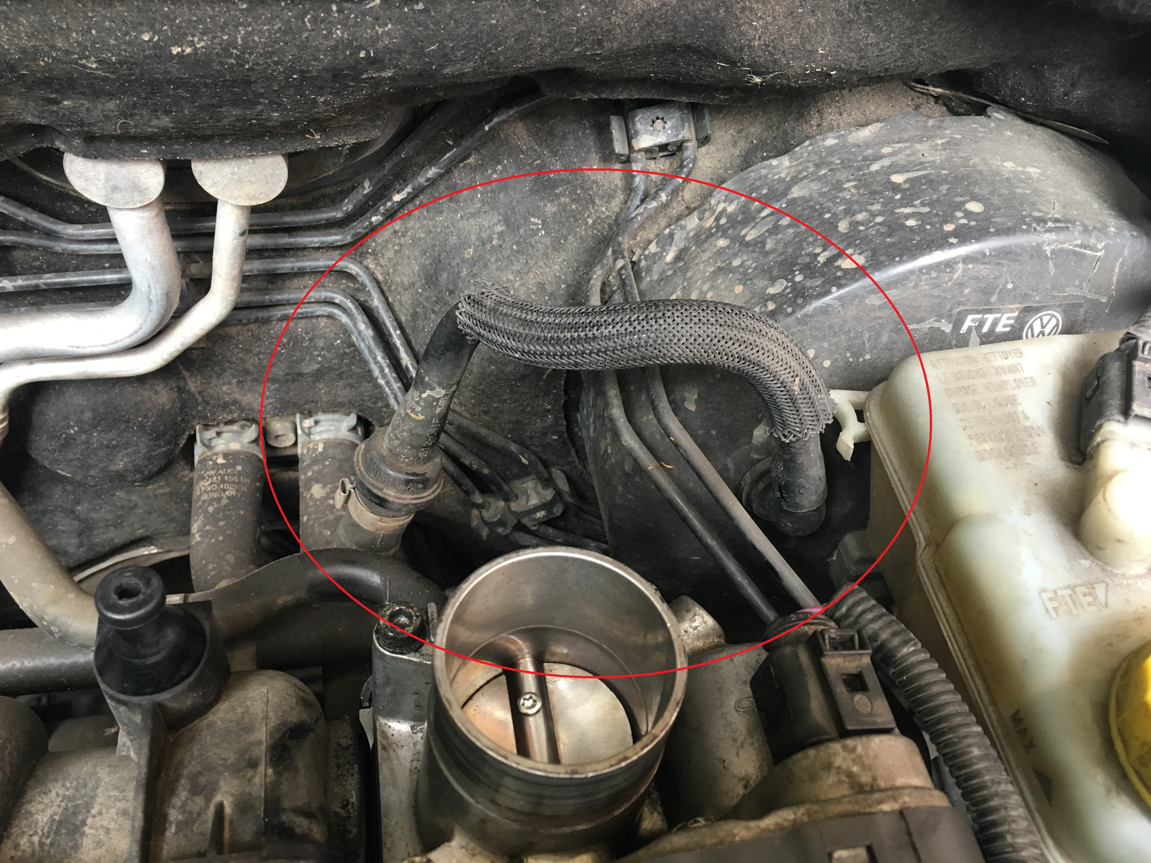

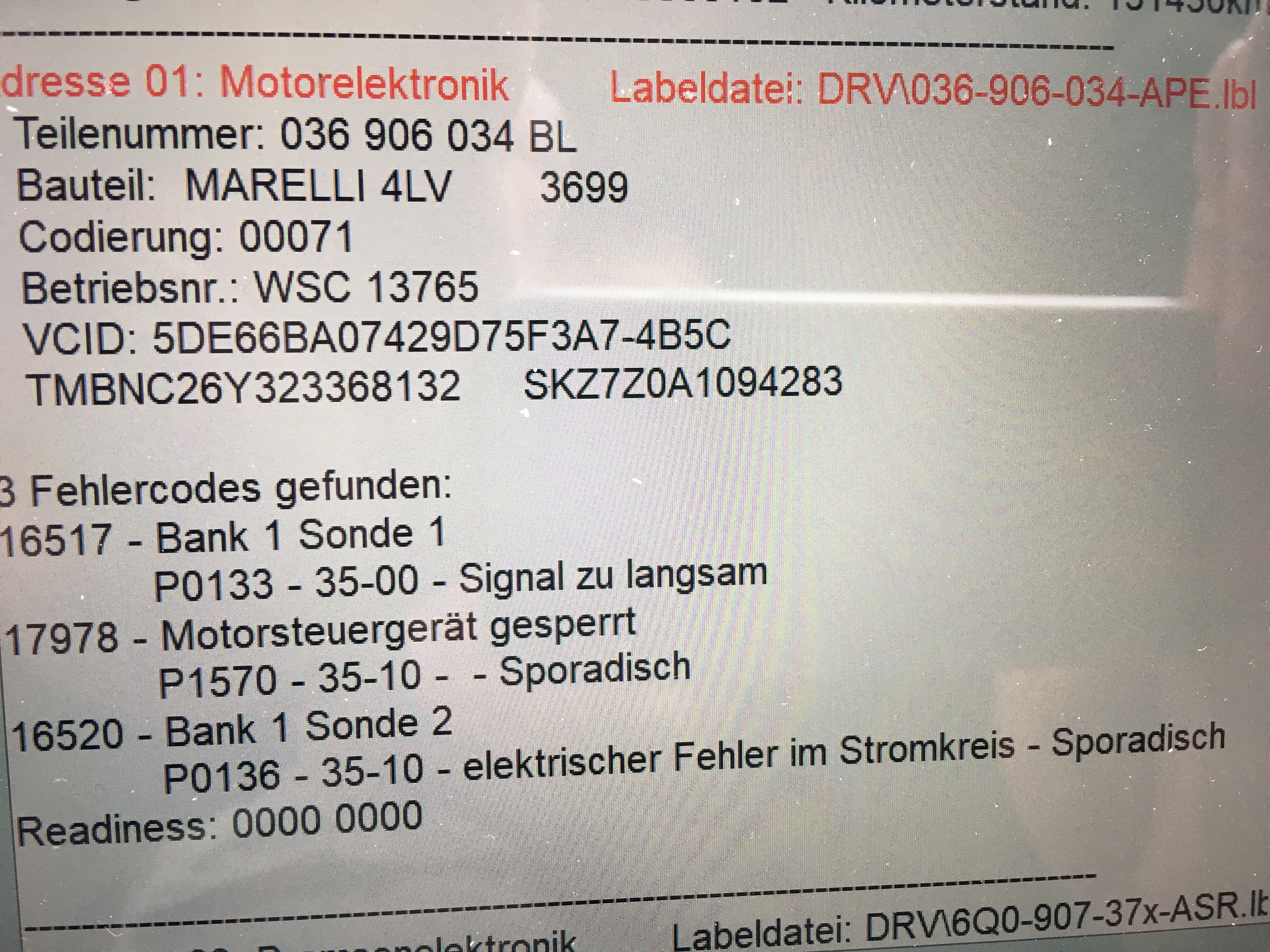

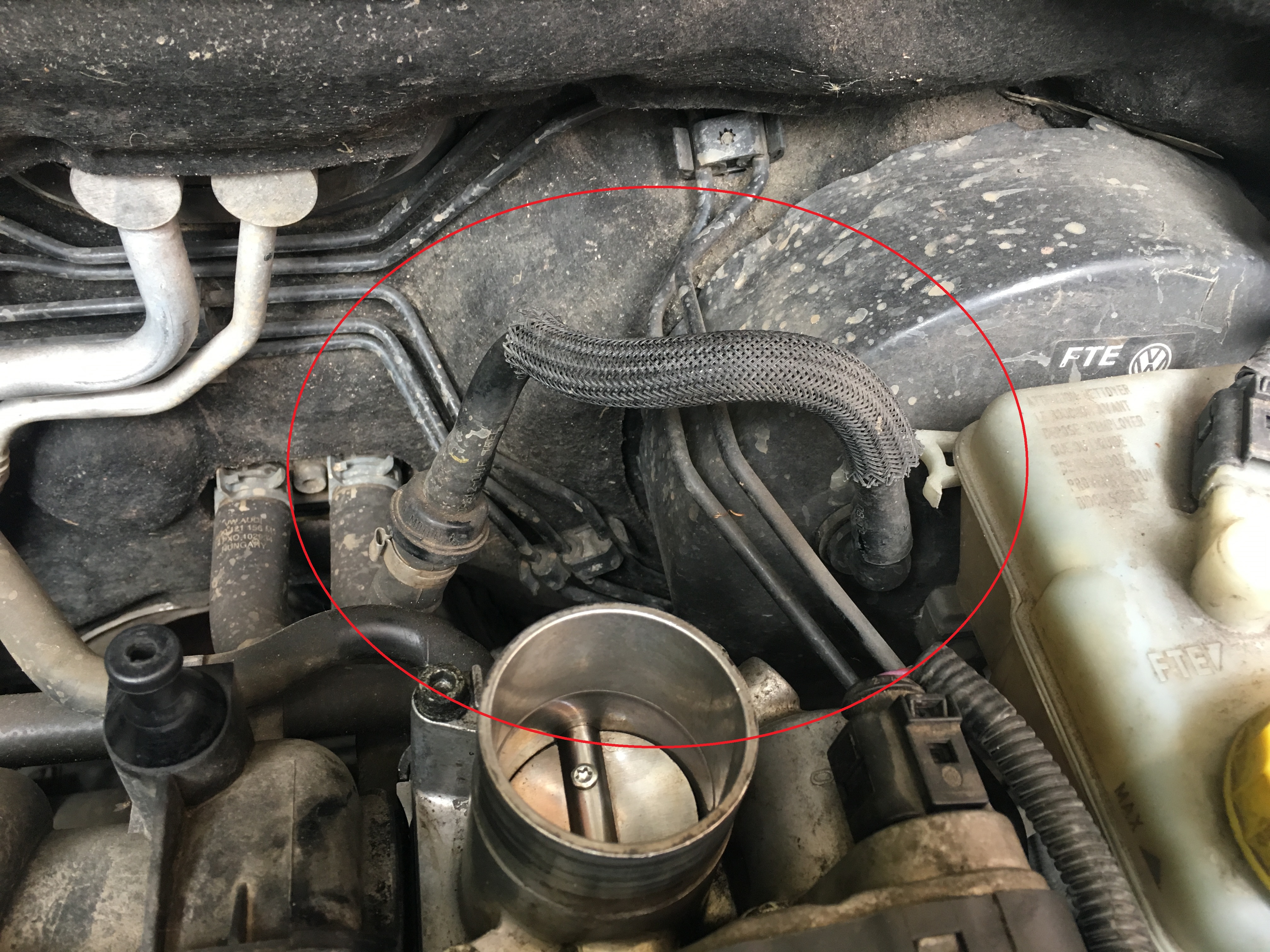

So bin gerade mal ne Runde gefahren und habe dem kleinen mal ein bisschen mehr "GAS" gegönnt. von 20-120 km/h beschleunigt und zack die Motor Leuchte wieder an.
Diesesmal zwei neue Fehler rausgehauen. (s.Foto)

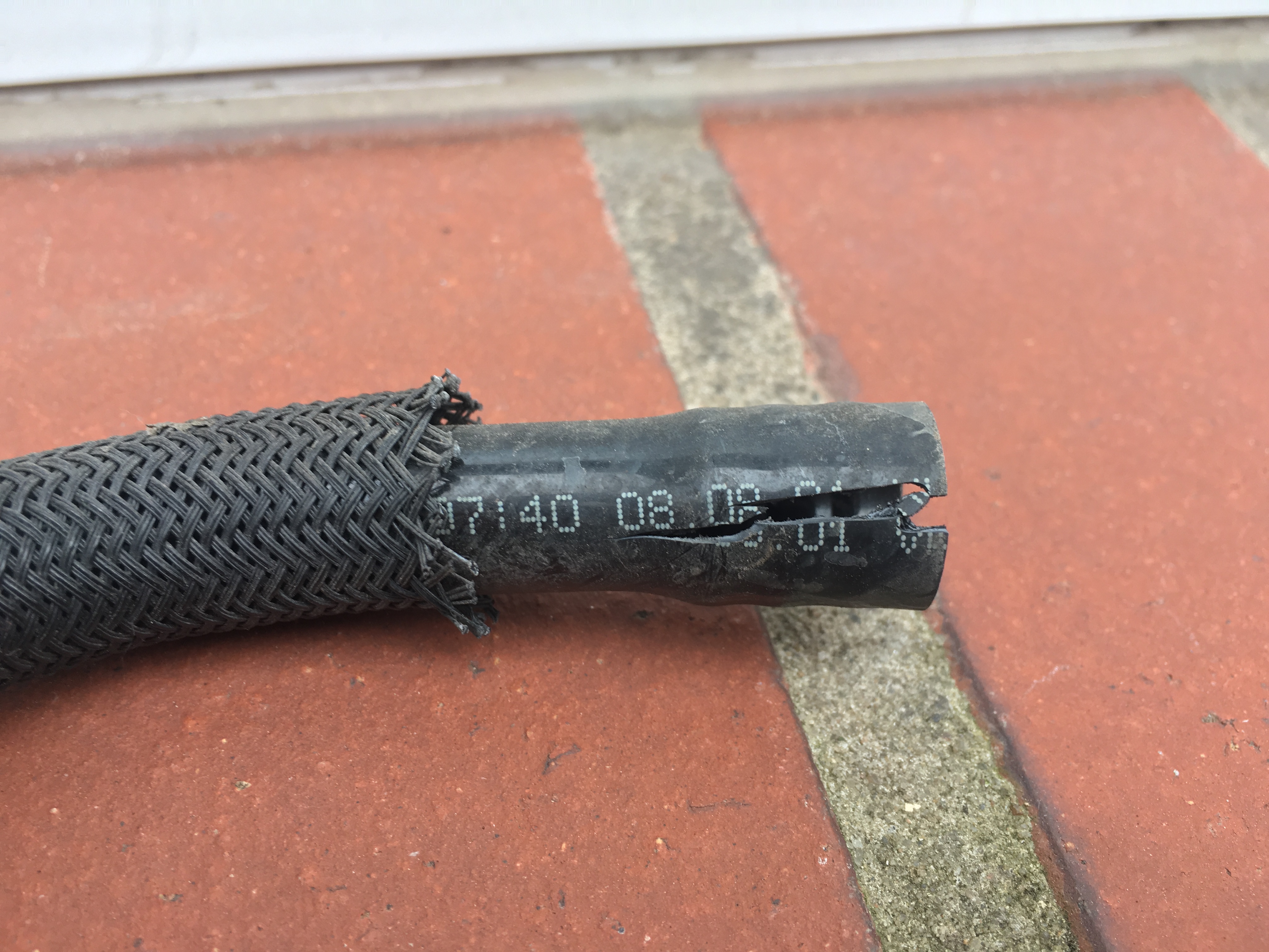

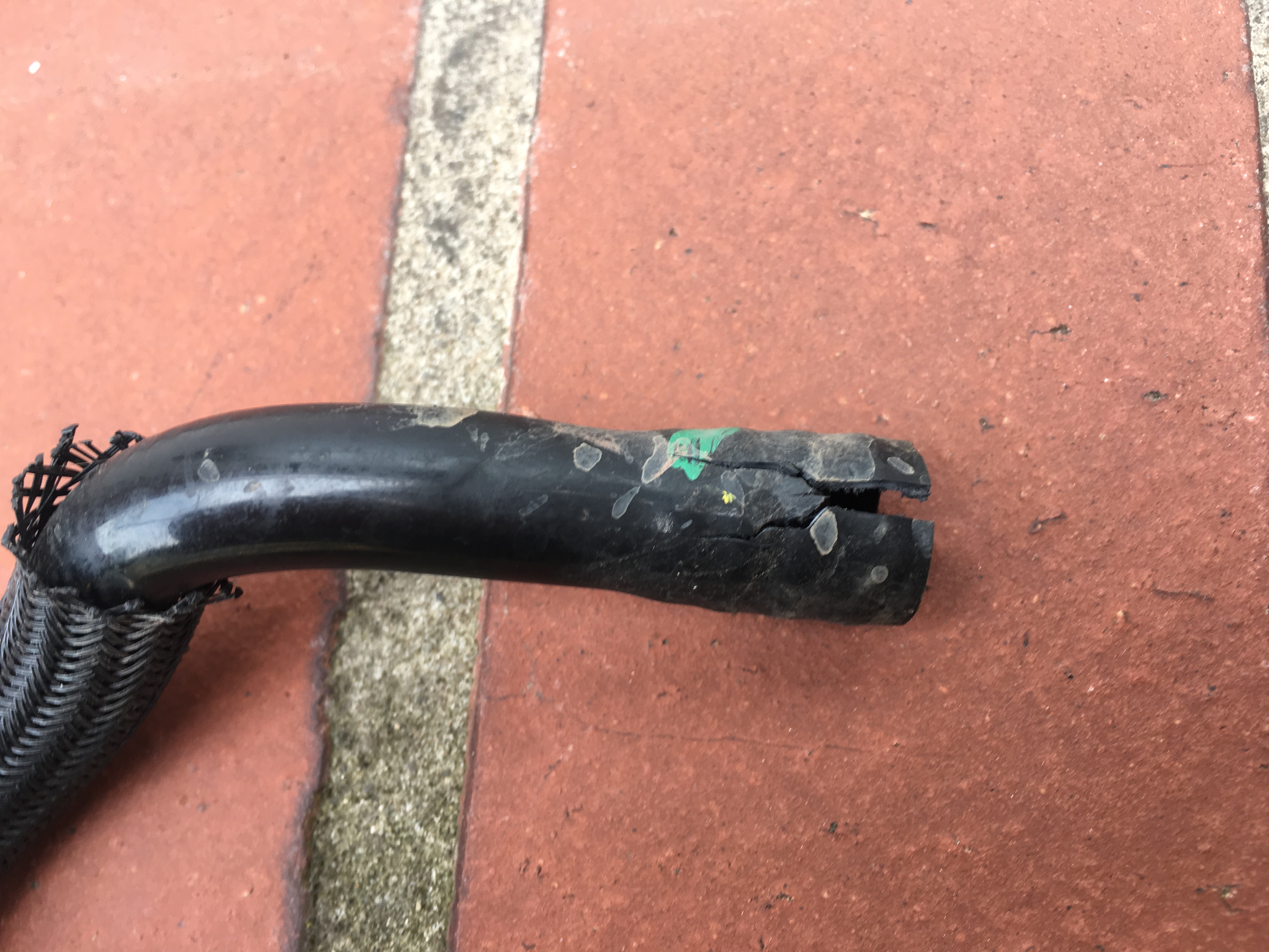

Desweiteren habe ich einen Schlauch gefunden der defekt ist.
(s. Foto)
kann der was zu bedeuten haben ?!

Wenn Du am Unterdruckschlauch für den Bremskraftverstärker ein Leck hast, dann wird da Luft gezogen. Schau mal, was am anderen Ende ist, wahrscheinlich das Saugrohr. Und damit wäre die Lambdaregelung durcheinander.

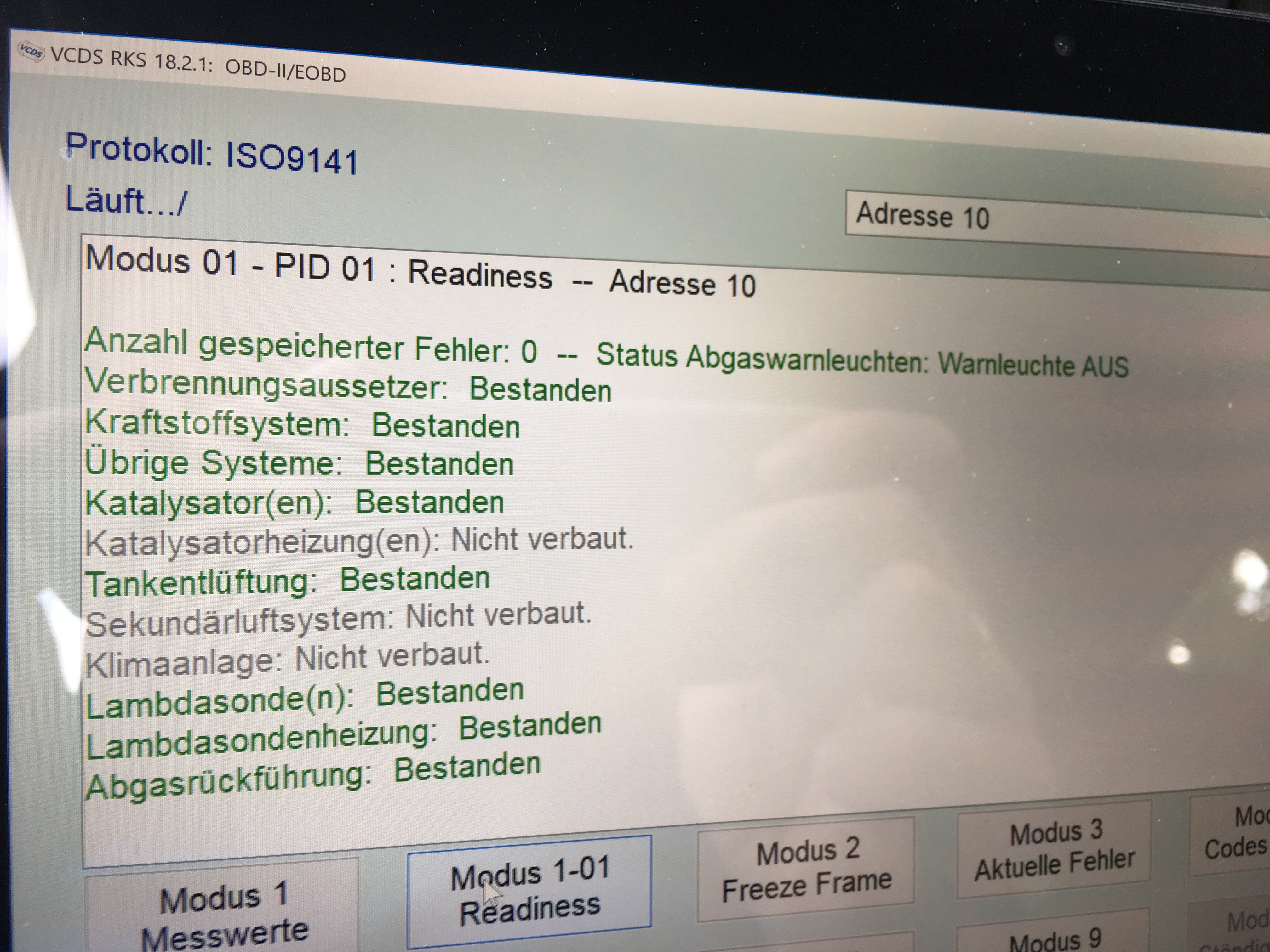

So denke ich werde es nochmal beim TÜV versuchen.
Habe den Unterdruckschlauch getauscht, alle Fehler gelöscht und die Readiness-Code per VCDS gesetzt.
Alles im GRÜNEN Bereich, denke jetzt dürfte es doch wohl klappen oder ?!

Beitrag25-05-2018, 21:30    Titel: Fabia 6Y - AU nicht bestanden :( Zitieren
blauerwolf4 hat folgendes geschrieben:
mfg
Wenn kein Fehler mehr kommt weil noch etwas anderes defekt ist, ja. icon_smile_thumb_up.gif

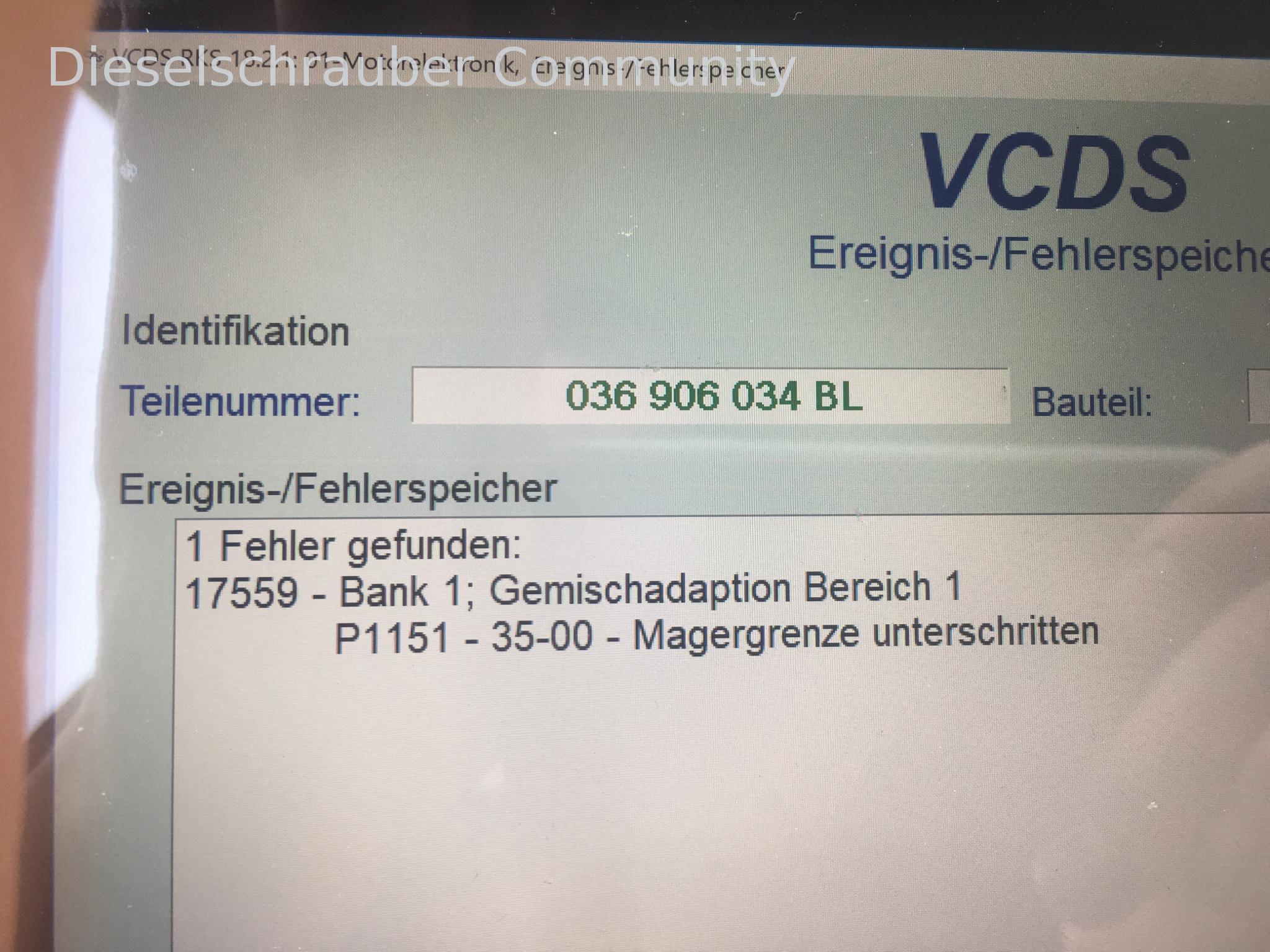

Die letzten Tage war alles gut bis zum Donnerstag, wollte nachmittags zum TÜV und was musste natürlich passieren?
17559/P1151/004433 - Bank 1; Gemischadaption Bereich 1: Magergrenze unterschritten
Wieder der alte Fehler, was ich aber jetzt gemerkt habe der Fehler kommt nur wenn man dem Kleinen ein bisschen Feuer unter dem GAS-Pedal macht.

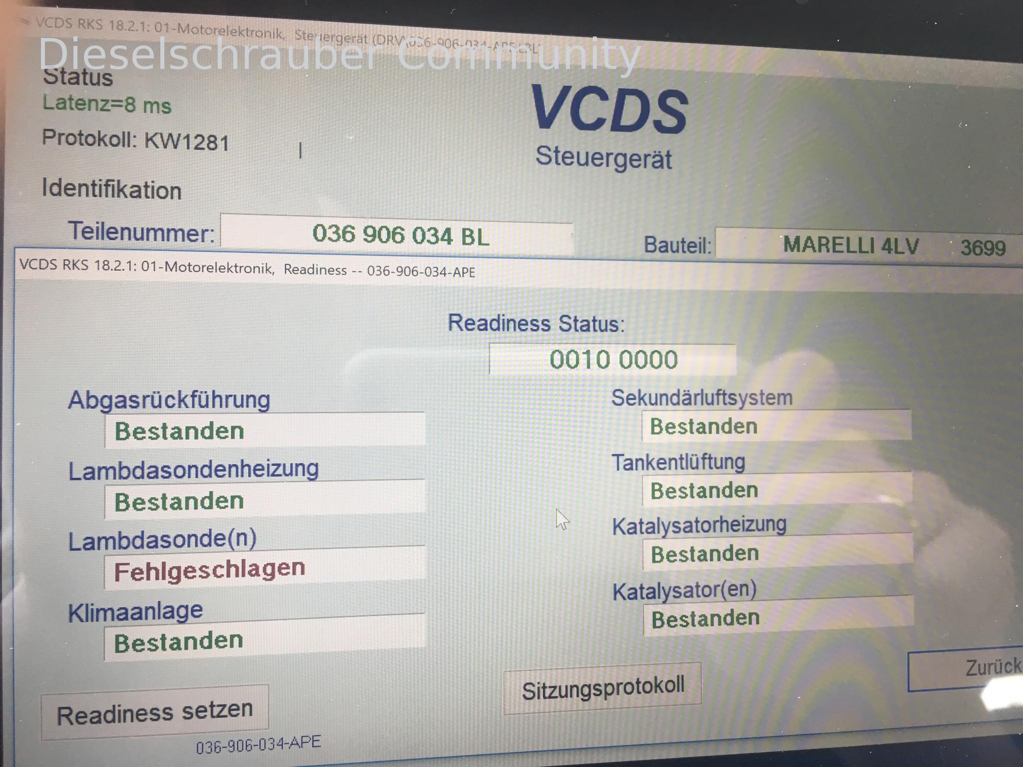

Jetzt habe ich den Fehler gelöscht und wollte die Readiness-Codes setzten, doch leider bekomme ich Lambdasonde nicht hin.
Wenn ich das nach dieser Anleitung mache
Code:
Lambdasonden-Alterung prüfen
-Anzeigengruppe 034 auswählen
-Erzeugen Sie 2 Gasstöße über 5000U/min
-Stellen Sie die Drehzahl auf 1500-3900 U/min ein
-Halten Sie die Drehzahl bis die Anzeige im Feld 4 von "Test Aus" zu "Test Ein" wechselt
- Lassen Sie den Motor weitherhin bei dieser Drehzahl laufen, bis im Feld 4 die Anzeige "B1-S1 i.O." erscheint. Das kann einige Zeit dauern!
Dann kann ich gefühlte 15min die Drehzahl halten, doch er bleibt bei TEST AUS stehen und anschließend bekomme ich den Fehler gesetzt.
Wer noch ne Idee was ich machen könnte ?!

Beitrag09-06-2018, 15:29    Titel: Fabia 6Y - AU nicht bestanden :( Zitieren
Hallo
Also wenn der Kraftstoffverbrauch hoch ist, kann nicht genug geliefert werden. Schon die offensichtlichsten Dinge geprüft wie Kraftstofffilter und Belüftung des Tanks?
PS: Habe es schon mit Bremsenreiniger versucht, doch habe keinen Unterschied gemerkt.
Das ist doch gut, dann ist der Ansaugtrakt dicht.
Jetzt halt noch die Restlichen in
/viewtopic.php?t=30194#242302

Lambdasonde schon mal ersetzt?
Beiträge: 18135
Beitrag09-06-2018, 17:55    Titel: Fabia 6Y - AU nicht bestanden :( Zitieren
Theoretisch möglich, dass die falsch misst. Aber: Üblicherweise läuft bei
....wenn man dem Kleinen ein bisschen Feuer unter dem GAS-Pedal macht.
der Motor fetter bzw. die Lambdaregelung wird ganz abgeschaltet. Genau da hat blauerwolf4 aber die Probleme.
Das würde nicht wirklich zu falschen (mageren) Lamdawerten durch eine defekte Lambdasonde sprechen, oder?

Lambdasonden sind erstmal bekanntermaßen Verschleißteile welche mal länger und mal weniger lange halten.
Wenn ich jetzt Probleme bei der Regelkreisprüfung habe, einen Fehlerspeichereintrag dazu bekomme spricht das für mich dort die Ursache zu suchen....
Das Ansaug und Abgasbereich zu 100% dicht sind setze ich voraus.
Und bei dem was eine Markensonde kostet und den Aufwand der sich in Grenzen hält diese zu ersetzen wäre das mein erster Ansatzpunkt.
Einspritzdüsen ausgebaut, sauber gemacht, wieder eingebaut.
Mit VCDS geprüft wie die Lamdawerte sind, ab zum TÜV und alles gut icon_smile.gif
