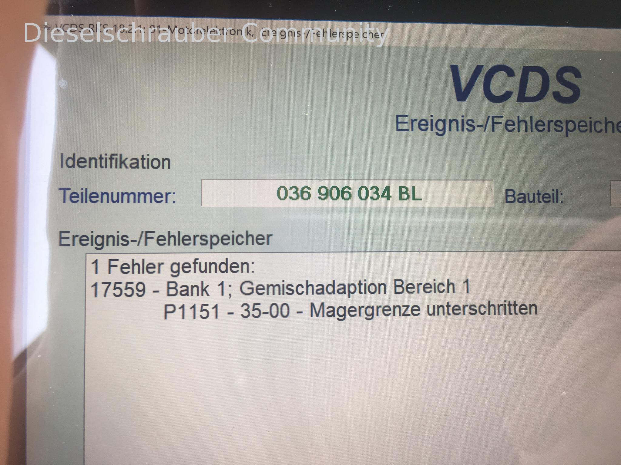

Ich wieder mit dem Sorgenkind..
Die letzten Tage war alles gut bis zum Donnerstag, wollte nachmittags zum TÜV und was musste natürlich passieren?
Morgens ging die Motorleuchte wieder an
17559/P1151/004433 - Bank 1; Gemischadaption Bereich 1: Magergrenze unterschritten
Wieder der alte Fehler, was ich aber jetzt gemerkt habe der Fehler kommt nur wenn man dem Kleinen ein bisschen Feuer unter dem GAS-Pedal macht.

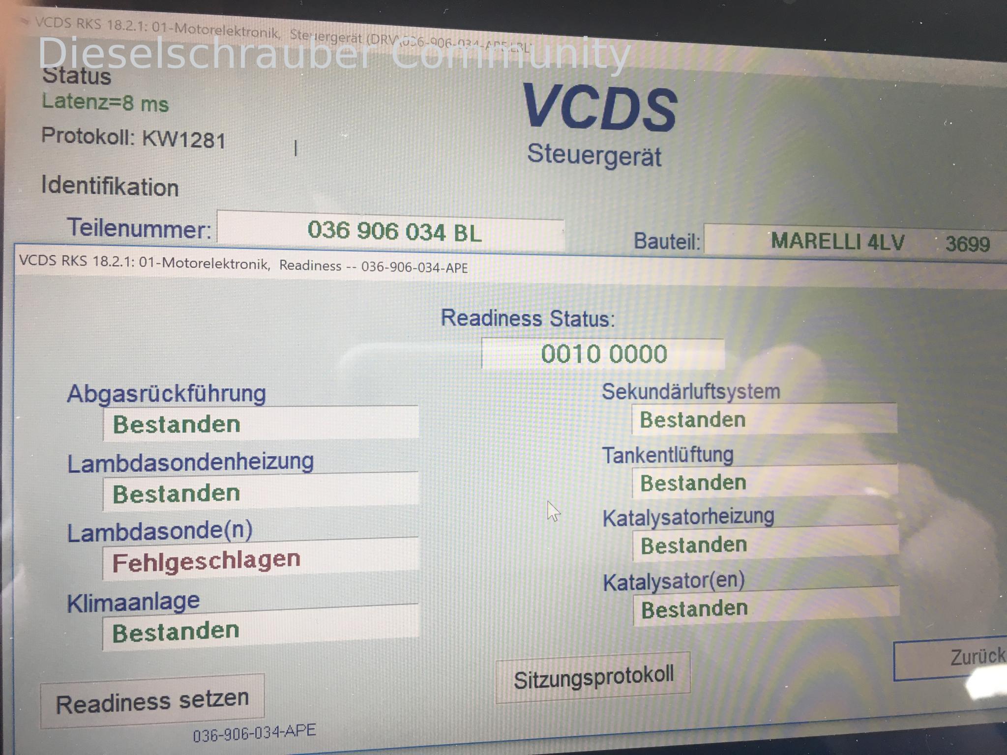

Jetzt habe ich den Fehler gelöscht und wollte die Readiness-Codes setzten, doch leider bekomme ich Lambdasonde nicht hin.
Wenn ich das nach dieser Anleitung mache
Code: | Lambdasonden-Alterung prüfen
-Anzeigengruppe 034 auswählen
-Erzeugen Sie 2 Gasstöße über 5000U/min
-Stellen Sie die Drehzahl auf 1500-3900 U/min ein
-Halten Sie die Drehzahl bis die Anzeige im Feld 4 von "Test Aus" zu "Test Ein" wechselt
- Lassen Sie den Motor weitherhin bei dieser Drehzahl laufen, bis im Feld 4 die Anzeige "B1-S1 i.O." erscheint. Das kann einige Zeit dauern!
Dann kann ich gefühlte 15min die Drehzahl halten, doch er bleibt bei TEST AUS stehen und anschließend bekomme ich den Fehler gesetzt.
Wer noch ne Idee was ich machen könnte ?!

Hallo
Wieder der alte Fehler, was ich aber jetzt gemerkt habe der Fehler kommt nur wenn man dem Kleinen ein bisschen Feuer unter dem GAS-Pedal macht. |
Also wenn der Kraftstoffverbrauch hoch ist, kann nicht genug geliefert werden. Schon die offensichtlichsten Dinge geprüft wie Kraftstofffilter und Belüftung des Tanks?
Zitat: | | PS: Habe es schon mit Bremsenreiniger versucht, doch habe keinen Unterschied gemerkt. |
Das ist doch gut, dann ist der Ansaugtrakt dicht.
Jetzt halt noch die Restlichen in
/viewtopic.php?t=30194#242302
genannten Punkte abarbeiten.

Lambdasonde schon mal ersetzt?
| Nach oben |
Profil PN Garage |
dieselschrauber Administrator
Mitglied seit: 12.04.2002 Beiträge: 18113 Karma: +800 / -0 Wohnort: St.Gallen 2018 Volkswagen T6
09-06-2018, 18:55 Titel: Fabia 6Y - AU nicht bestanden :( |
Zitieren |
Rüdi hat folgendes geschrieben: | | Lambdasonde schon mal ersetzt? |
Theoretisch möglich, dass die falsch misst. Aber: Üblicherweise läuft bei
Zitat: | | ....wenn man dem Kleinen ein bisschen Feuer unter dem GAS-Pedal macht. | der Motor fetter bzw. die Lambdaregelung wird ganz abgeschaltet. Genau da hat blauerwolf4 aber die Probleme.
Das würde nicht wirklich zu falschen (mageren) Lamdawerten durch eine defekte Lambdasonde sprechen, oder?
| Nach oben |
Profil PN WWW Garage |
Rüdi Profi-Schrauber
Mitglied seit: 05.03.2005 Beiträge: 1509 Karma: +644 / -0 Wohnort: Nord/Osthessen 2001 Audi A4 Avant Premium Support
10-06-2018, 10:19 Titel: Fabia 6Y - AU nicht bestanden :( |
Zitieren |
Lambdasonden sind erstmal bekanntermaßen Verschleißteile welche mal länger und mal weniger lange halten.
Wenn ich jetzt Probleme bei der Regelkreisprüfung habe, einen Fehlerspeichereintrag dazu bekomme spricht das für mich dort die Ursache zu suchen....
Das Ansaug und Abgasbereich zu 100% dicht sind setze ich voraus.
Und bei dem was eine Markensonde kostet und den Aufwand der sich in Grenzen hält diese zu ersetzen wäre das mein erster Ansatzpunkt.
| Nach oben |

blauerwolf4
Mitglied seit: 07.11.2016 Beiträge: 8 Karma: +3 / -0
2006 Skoda Octavia Premium Support
dieselschrauber, Bertil und Rüdi gefällt das. |
14-06-2018, 20:01 Titel: DANKE |
Zitieren |
Er hat TÜV und AU
Einspritzdüsen ausgebaut, sauber gemacht, wieder eingebaut.
Mit VCDS geprüft wie die Lamdawerte sind, ab zum TÜV und alles gut
Danke für die Infos
