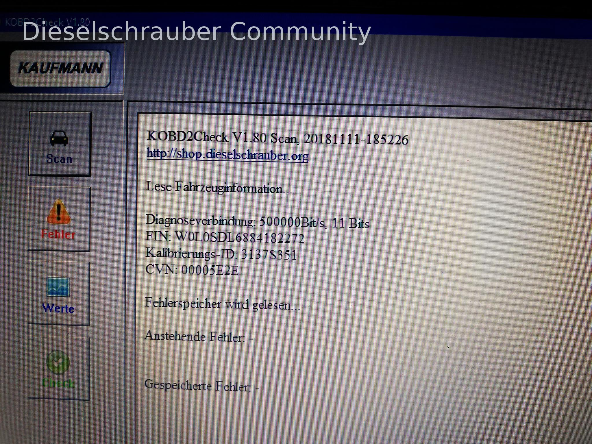

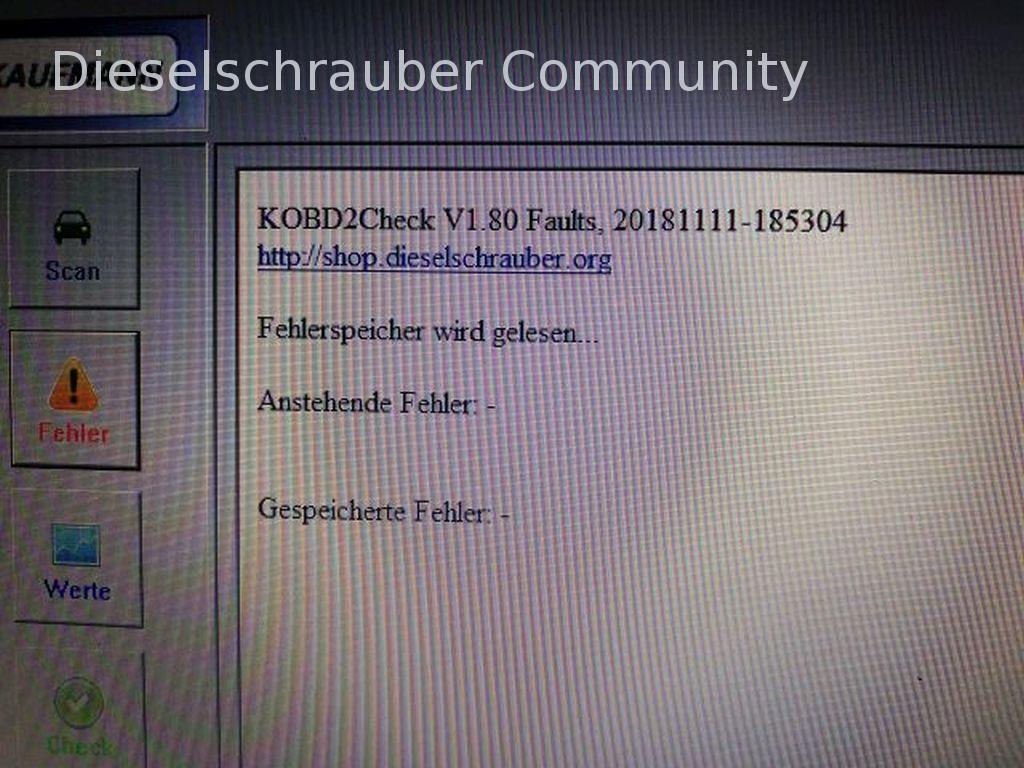

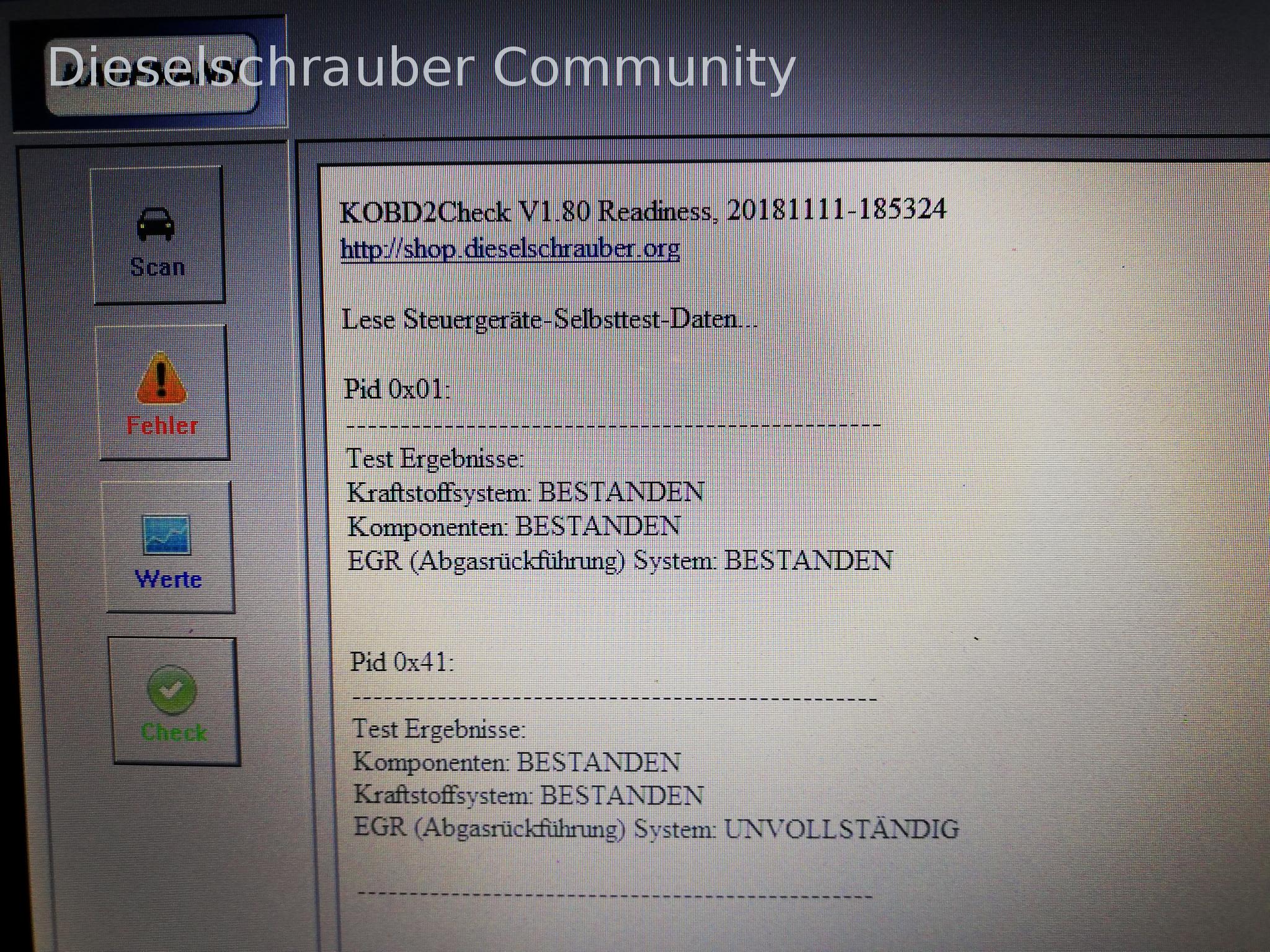

Beitrag11-11-2018, 19:33    Titel: Bilder Antworten mit Zitat
Hallo, ich schicke die Bilder, lg Drago.

Beiträge: 17992
Karma: +767 / -0   Danke, gefällt mir!
Beitrag12-11-2018, 17:32    Titel: Opel Astra 2008 Antworten mit Zitat
Danke, sieht gut aus!
Den Hinweis von Hutfahrer schon geprüft?
