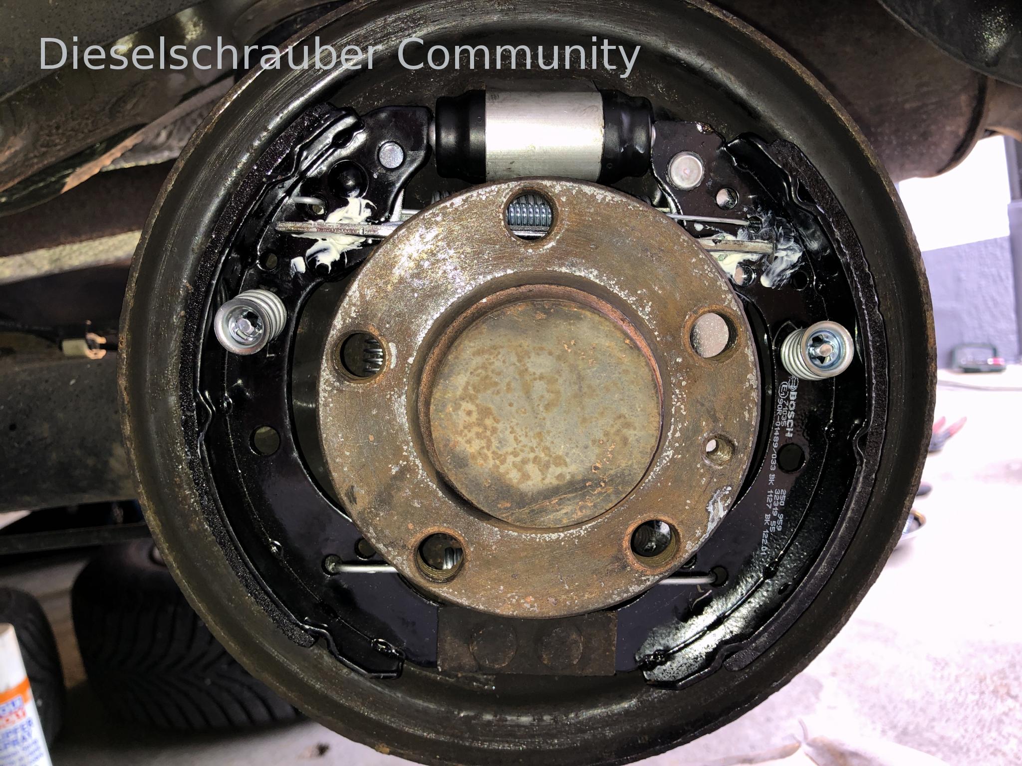

Anbei Fotos der montierten Bremsen.

Beitrag18-02-2020, 11:21    Titel: Trommelbremse beim Polo 9N3 bringt mich zur Verzweiflung! Zitieren
Für mich sieht das gut aus. Passt die alte Trommel ohne zu schleifen?

Beitrag18-02-2020, 17:47    Titel: Trommelbremse beim Polo 9N3 bringt mich zur Verzweiflung! Zitieren
Bei alten Trommeln entfernt man den entstandenen Rostgrat mit Flex opder Boschschleifer, und die Bremsbacken fast man etwas an um sie Freigängigkeit garantieren zu können
Was auffällt ist das die Hebel ziemlich weit gezogen sein können, evtl ist die Grundeinstellung bei gelösten Bremsseilen nicht vorgenommen worden

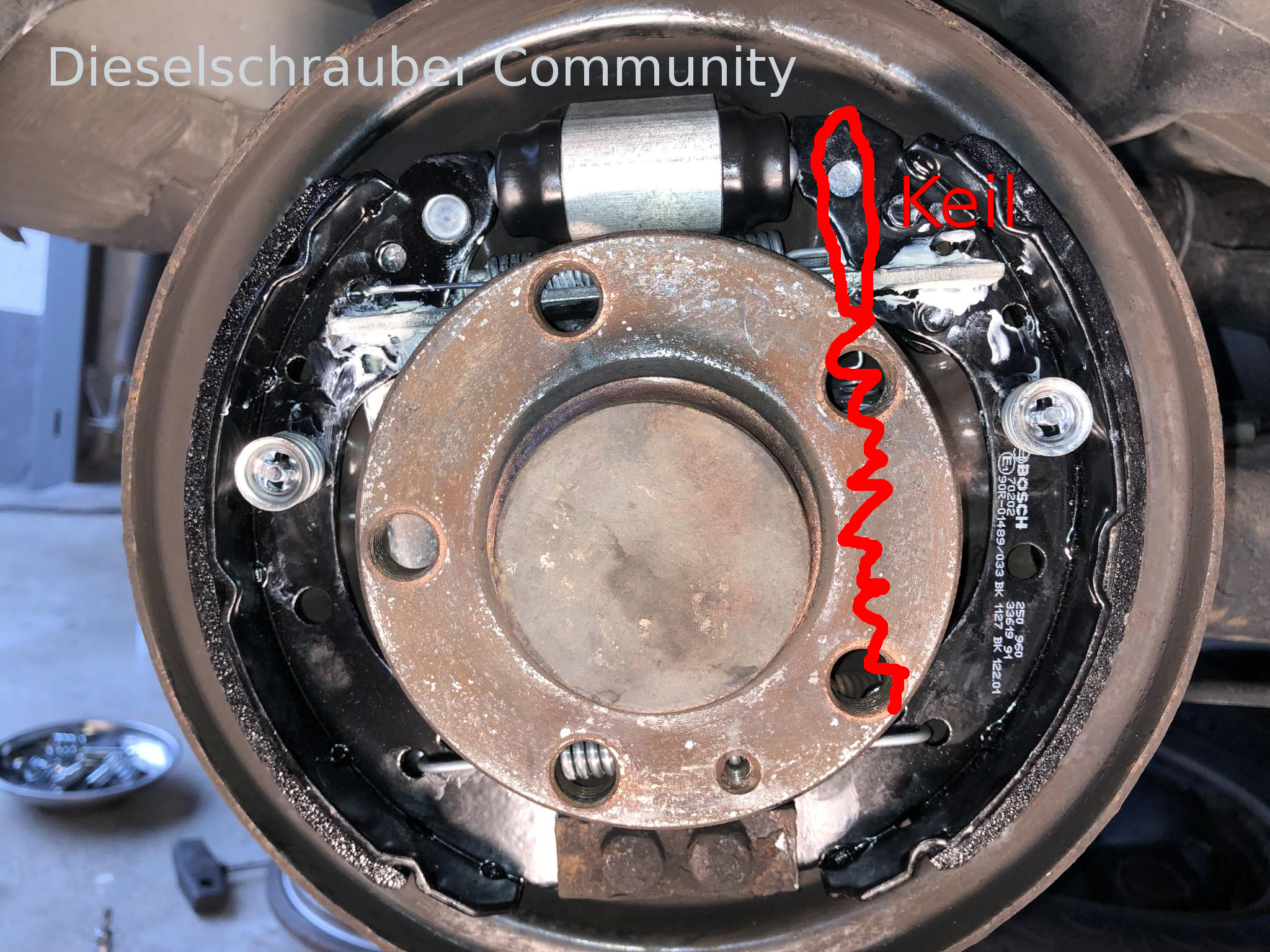

Beitrag18-02-2020, 19:17    Titel: Trommelbremse beim Polo 9N3 bringt mich zur Verzweiflung! Zitieren
ist der Nachstellkeil wirklich ganz hinten oder beim Einbau etwas hineingerutscht?

Ganz genau so. Und..... vorab prüfen, ob die Handbremshebel an den hinteren Bremsbacken leichtgängig sind. Manchmal sind sie zu stark verpresst, so dass sie im Neuzustand schon klemmen.....(müssen evt nachgearbeitet werden). Desweiteren sollten die Hebel dauerhaft geschmiert sein, damit sie nicht fest gammeln. Die Nachstellkeile dürfen nicht geschmiert werden.
Vor der Montage der Bremstrommel ist durch mehrmalige Betätigung der Handbremse sicherzustellen, dass alles gangbar ist, bzw. die Handbremshebel bis zum Anschlag zurückkommen.
Und....wie Herbert schreibt, wird die Handbremse erst ganz zum Schluss eingestellt icon_exclaim.gif ........und nicht schon vorher, so wie du es zu machen versucht hast. Sorry, aber wenn ich das 1. Foto sehe, stellen sich echt meine Haare hoch. Also in Zukunft bitte aufmerksamer sein ....ein Auto ist nun mal keine Playstation.
Hallo Rainer,
vielen Dank für Deinen Hinweis!
Eigentlich habe ich beim Einsatz speziell auf den richtigen Sitz des Keils geachtet. Werde das aber noch einmal checken!
Gruß Volker

Und was ist am ersten Foto auszusetzen???
Da sieht man sehr schön, dass der Handbremshebel gezogen ist, dass er schon fast an der Radnabe schleift.......
