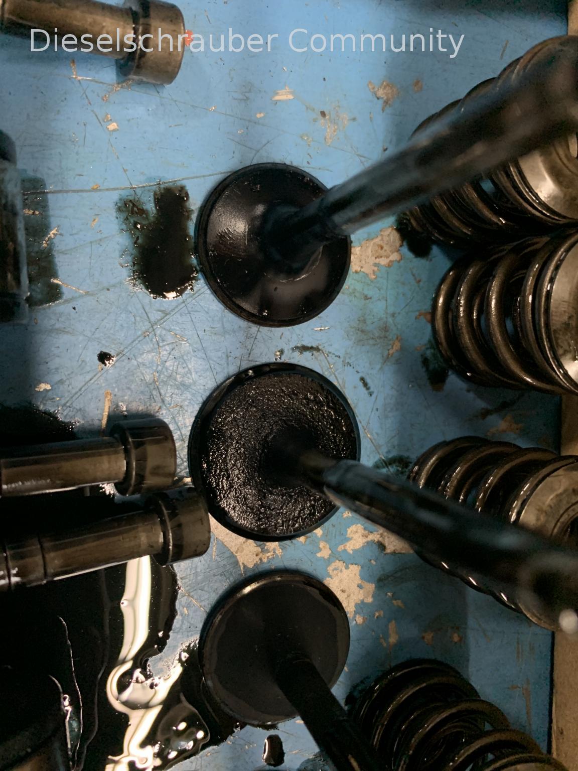

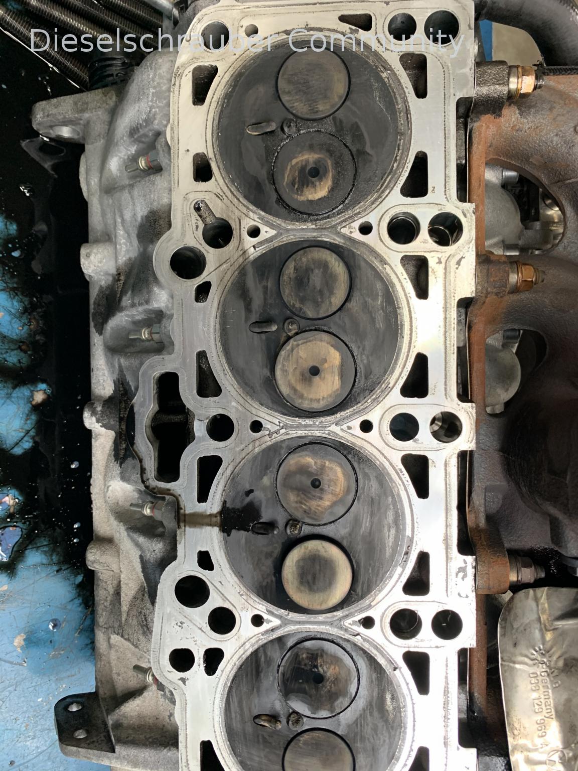

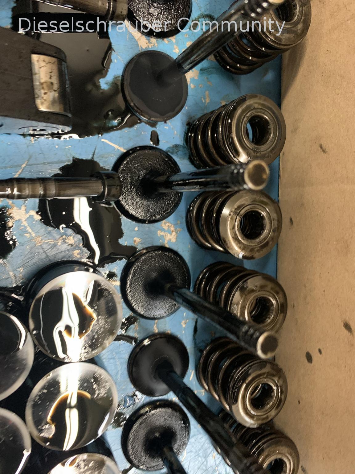

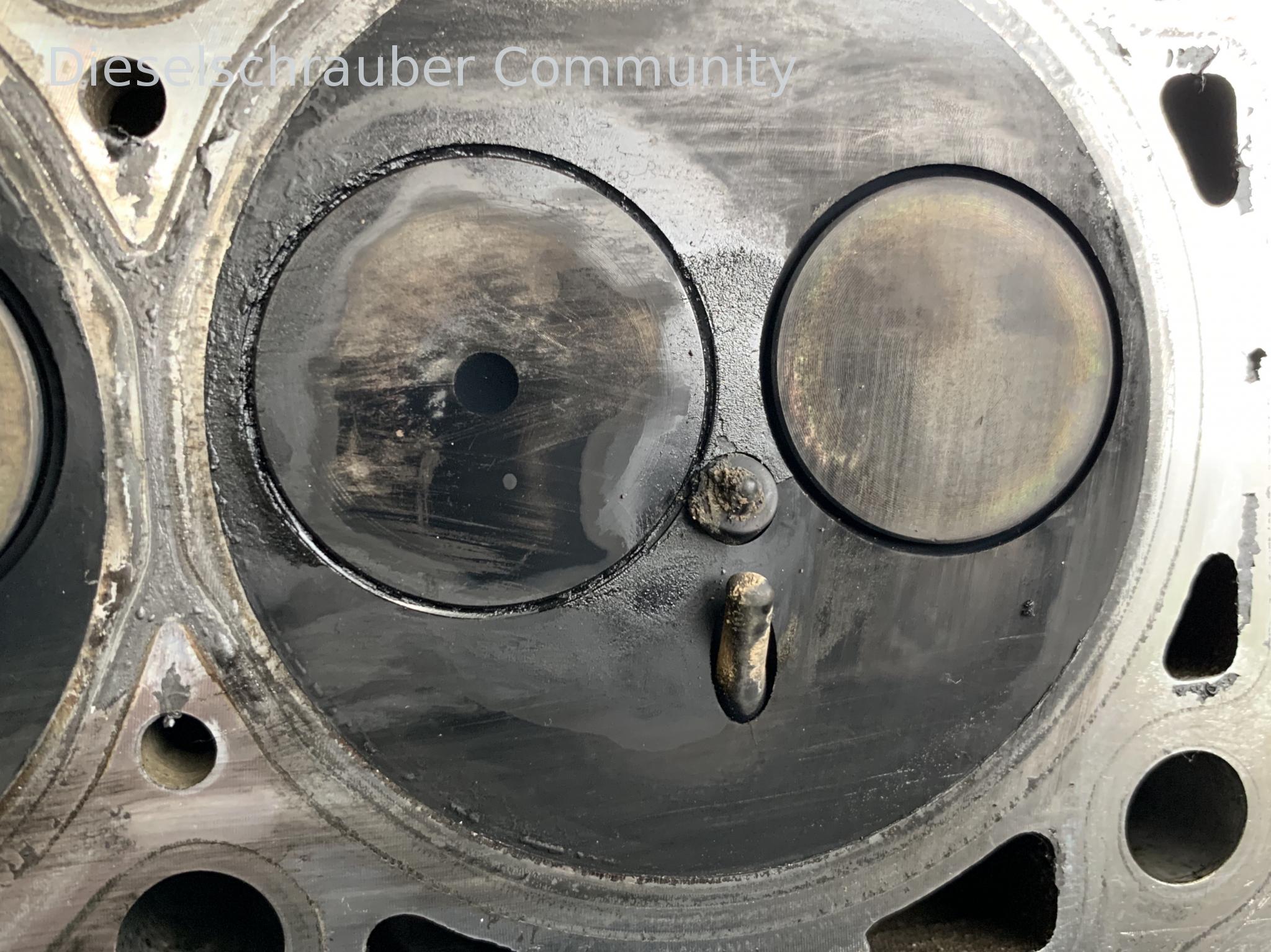

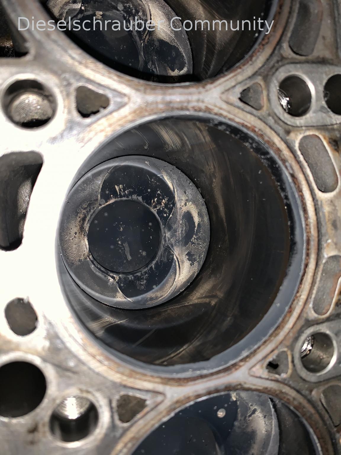

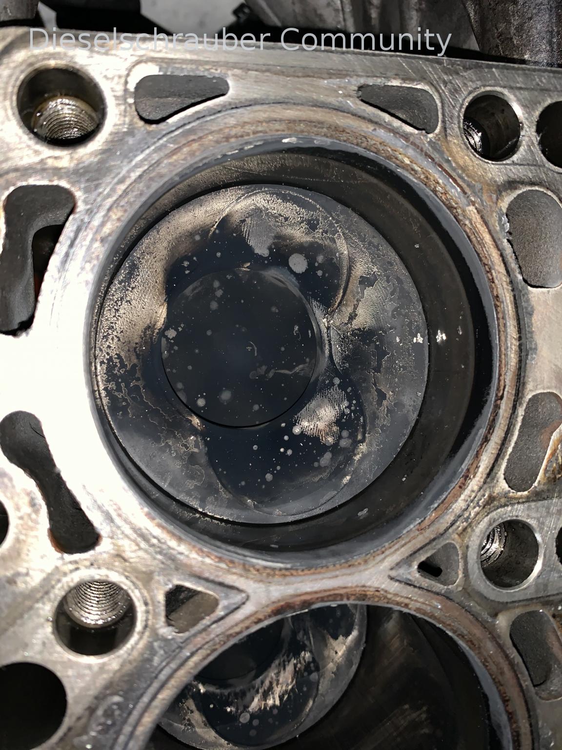

Ventile wurden ausgebaut und Ventilführungen geprüft, die sind top. Ventilschaftdichtungen wurden erneuert. Auffällig ist, dass die Einlassventile Ölverkrustet sind, während die Auslassventile trocken sind. Auf den Kolben sind auch helle Verkrustungen erkennbar (siehe Bilder), allerdings hatte ich keinerlei Kühlwasserverlust. Auch die Pumpe Düse Elemente sind recht verkrustet (diese wurden vor einem guten halben Jahr gegen neue, nicht überholte getauscht).
Leistung hat er eigentlich immer gut gehabt, keine Fehler in der Diagnose.
Frage ist jetzt, wieso verzieht sich immer wieder der Abgaskrümmer? Kann ja eigentlich nur passieren weil er zu heiß wird. Wieso ist in der Ansaugseite soviel Öl?
Kompression habe ich vor kurzem geprüft (da war das aktuelle Fehlerbild aber schon da) diese war absolut Top (3x 31bar und 1x 33bar)
Zylinder sehen alle gut aus. Sollte man die Kolbenringe prüfen/tauschen?
 Ventile
 Dateigröße:  2,94 MB
 Angeschaut:  961 mal
 Einlass- und Auslassventile
 Dateigröße:  2,17 MB
 Angeschaut:  844 mal
 Kolbenboden im Zylinder
 Dateigröße:  2,23 MB
 Angeschaut:  894 mal
 Kolbenboden mit hellen Rückständen
 Dateigröße:  2,71 MB
 Angeschaut:  868 mal

 Zylinderkopf
 Dateigröße:  2,76 MB
 Angeschaut:  837 mal

Ne Idee was die weißen Ablagerungen sein könnten?

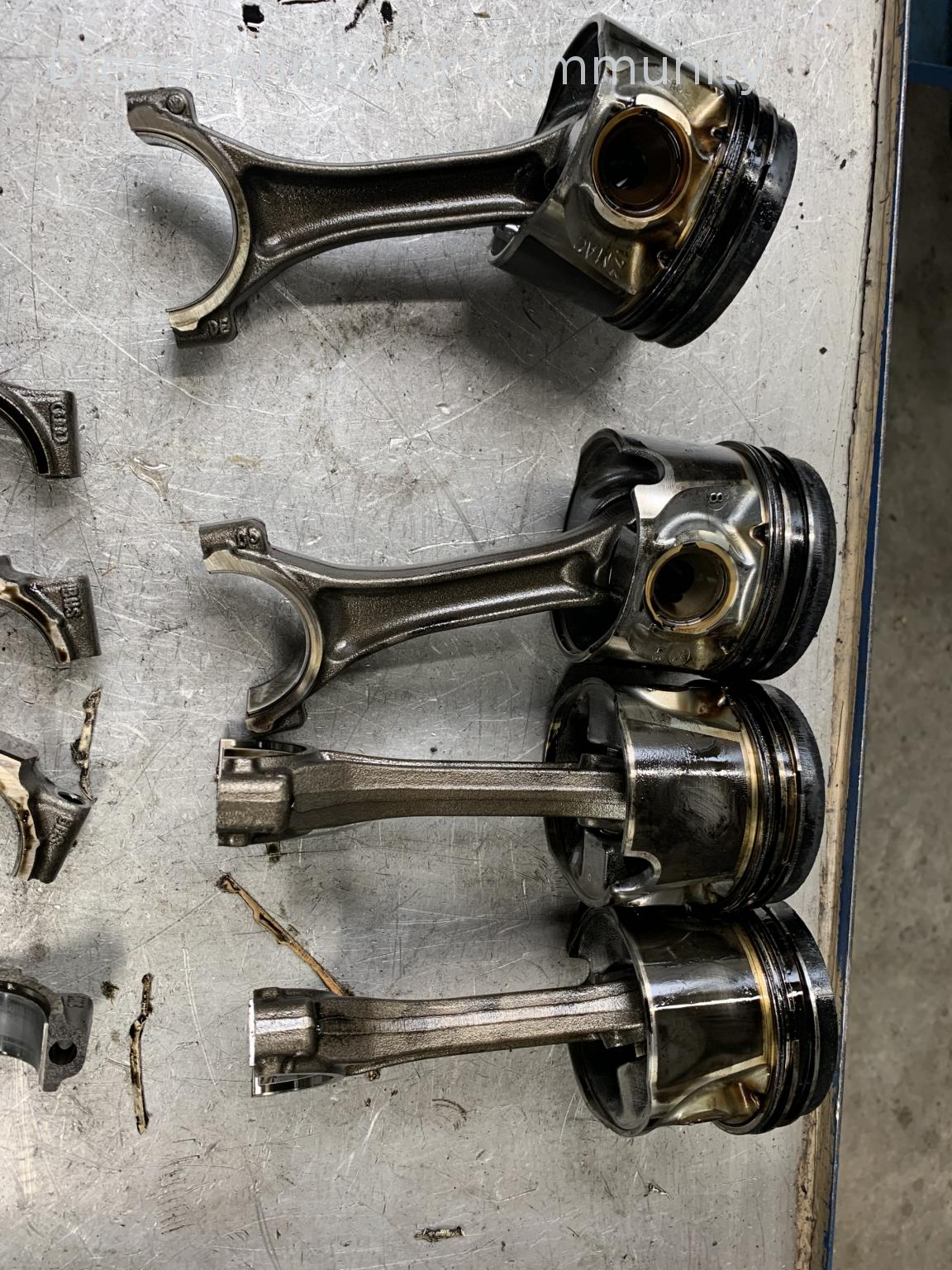

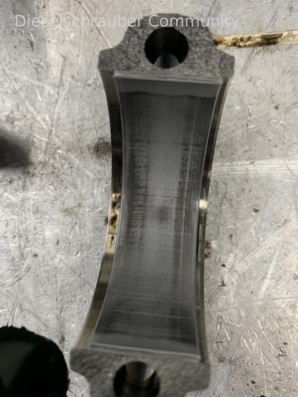

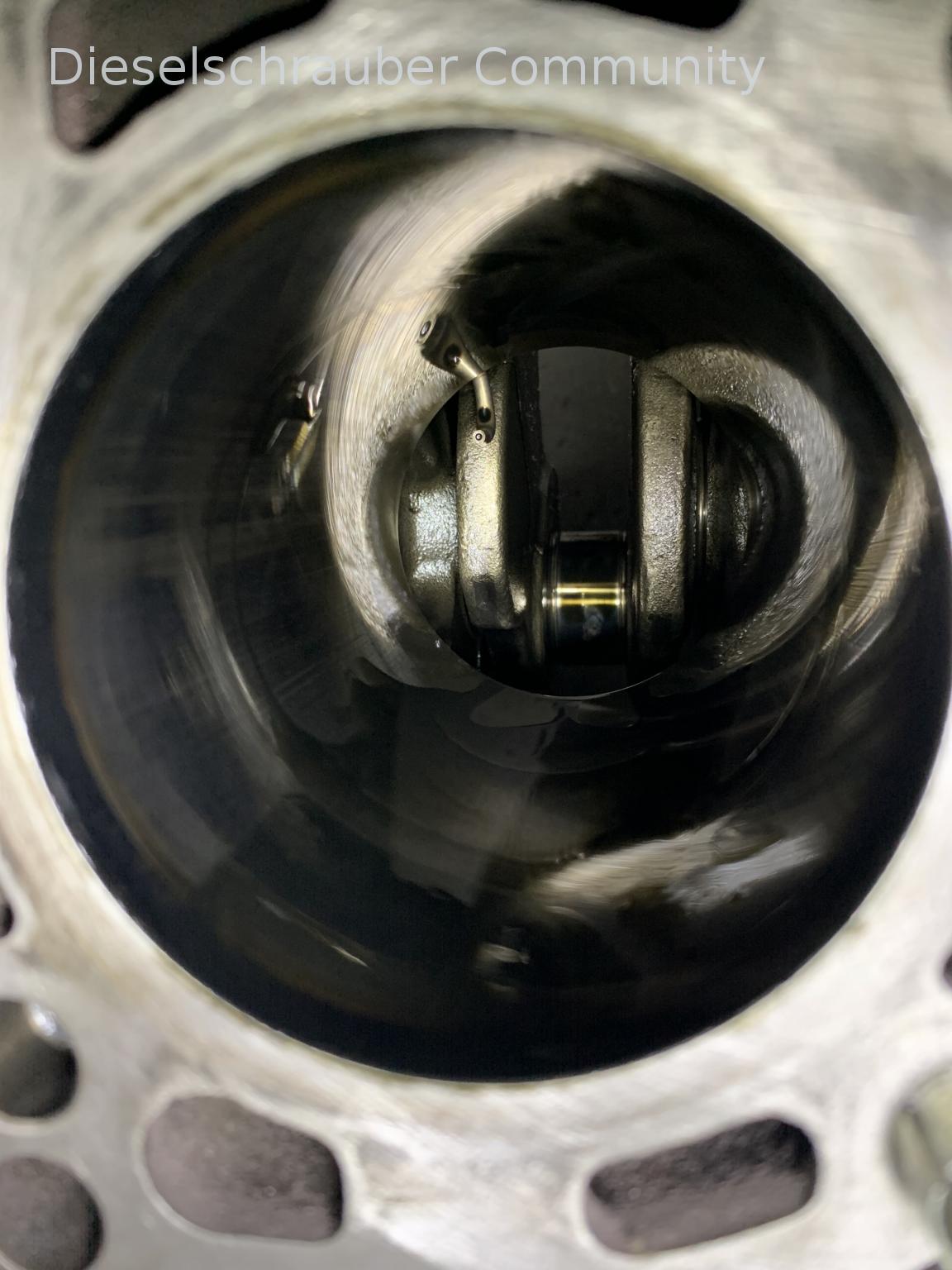

Kolben sind raus und werden mit neuen Ringen versehen, die Pleuellager sehen noch gut aus. Welchen Hersteller für die Ringe würdet ihr empfehlen? Die Kolben sind von Mahle.

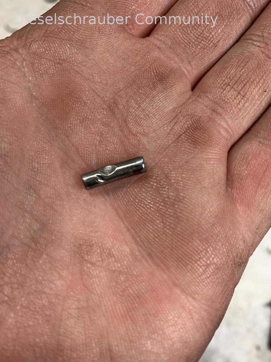

Allerdings fanden wir in der Ölwanne ein Teil welches wir nicht zuordnen können. Sieht aus als stamme es aus einem Nadellager, aber keiner weiß wo? Hat jemand ne Idee?
 Gefunden in Ölwanne

 Zylinderbuchse

 Pleuellager
 Dateigröße:  1,92 MB
 Angeschaut:  401 mal
 Kolben mit alten Ringen
 Dateigröße:  3,28 MB
 Angeschaut:  430 mal

Es wurden neue Kolbenringe von Mahle verbaut, Ventilschaftdichtungen ersetzt, Pumpe Düse Elemente gereinigt und von Bosch auf dem Prüfstand geprüft, neue Zylinderkopfdichtung, neuer Turbolader und alles zusammengebaut.
Mal schauen wie er sich hält. Nach 1000km werde ich nochmal Ölwechsel machen um eventuellen Abrieb der Neuteile rauszuholen.
