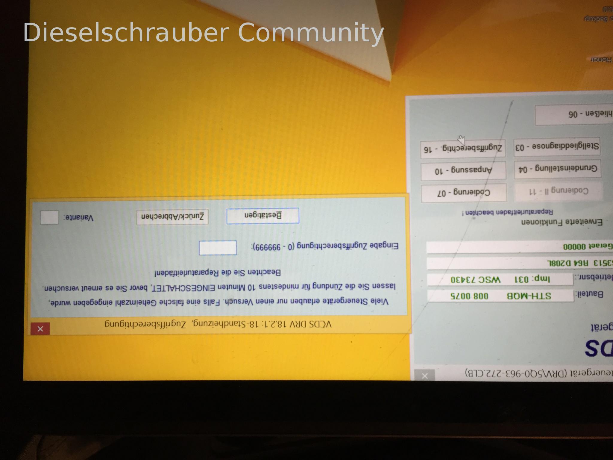

Guten Tag, ich benötige den Pfad für das Entriegeln der Standheizung.

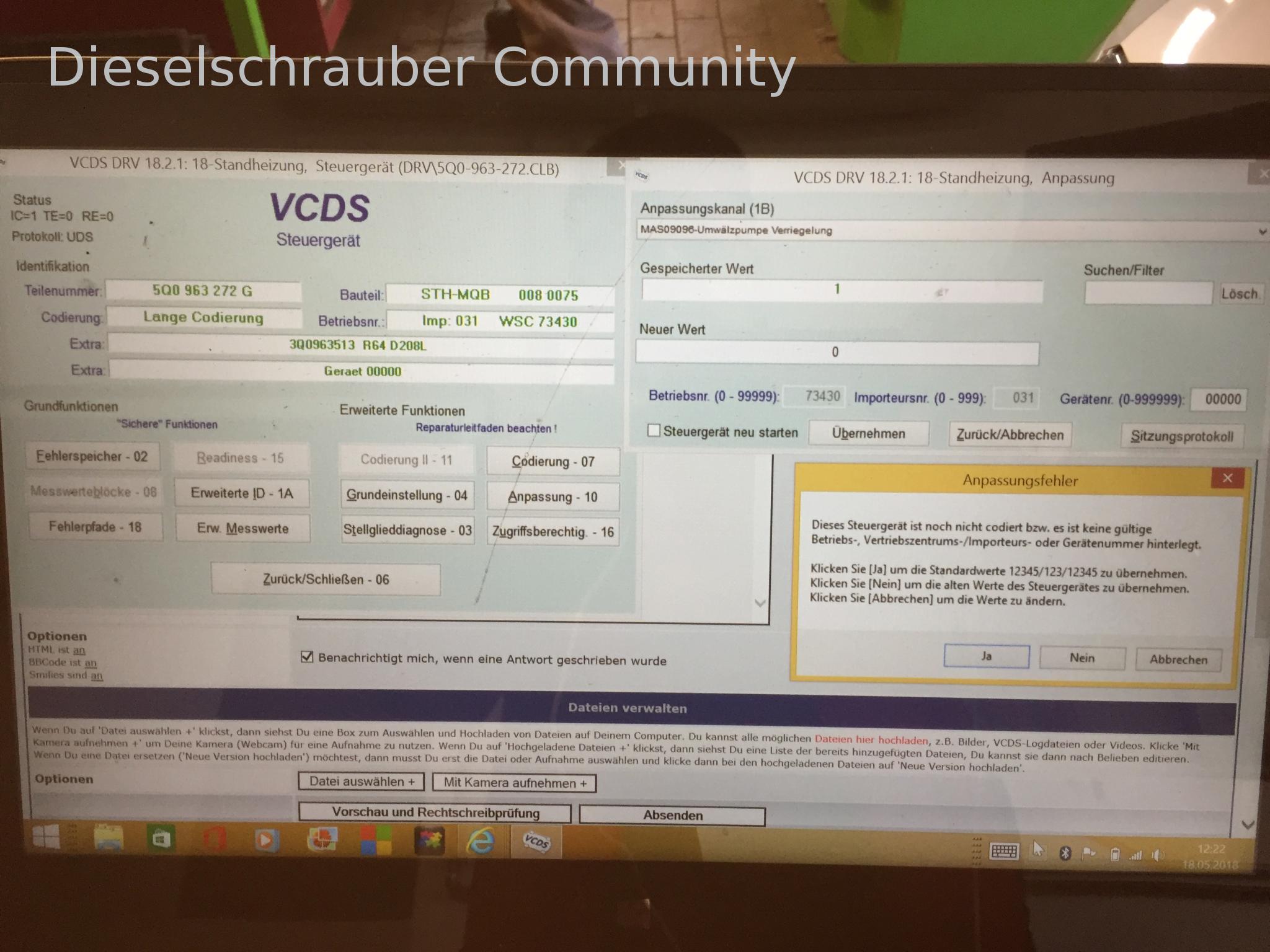

Unter den Anpassungen habe ich nur Kanäle mit IDE...., MAS... ENG... gefunden , der Kanal Umwälzpumpe Verriegelung hat den Wert 1 schon gespeichert.
Dann mache halt ne 0 draus und dann wieder 1.

harzer1
KFZ-Schrauber seit: 16.06.2016
Beiträge: 16
Beitrag18-05-2018, 10:22    Titel: Entsperren der Standheizung Octavia 5E Antworten mit Zitat
Das Löschen der Fehler der Standheizung wird verweigert.
Auch mit meinen anderen Testern, Bosch , Snapon.
Die Änderung unter Anpassungen / Umwälzpumpe Verriegelung
von Wert 1 auf 0 wurde ebenfalls verweigert wegen fehlender Zugriffsrechte
Beiträge: 18023
Beitrag18-05-2018, 10:45    Titel: Entsperren der Standheizung Octavia 5E Antworten mit Zitat
Bitte poste einen Screenshot der Steuergeräteinfo vom Standheizungs-Steuergerät.
harzer1
Beiträge: 16
Beitrag18-05-2018, 11:26    Titel: Entsperren der Standheizung Octavia 5E Antworten mit Zitat
hier der Screenshot
 Dateigröße:  1,91 MB
 Angeschaut:  1267 mal
Beiträge: 18023
Beitrag18-05-2018, 11:41    Titel: Entsperren der Standheizung Octavia 5E Antworten mit Zitat
Und im Dialog-Popup schonmal auf JA geklickt?
harzer1
Beiträge: 16
Beitrag18-05-2018, 11:49    Titel: Entsperren der Standheizung Octavia 5E Antworten mit Zitat
Ja hab ich , dann öffnet sich das Fester Zugriffsberechtigung benötigt, was man dann nur mit OK beantworten kann und schon ist man wieder am Ausgangspunkt

harzer1
Beiträge: 16
Beitrag18-05-2018, 17:05    Titel: Entsperren der Standheizung Octavia 5E Antworten mit Zitat
also wenn ich Punkt 16 Zugriffsberechtigung anklicke öffnet sich dieses Fenster, von allein öffnet sich nichts wenn der Mauszeiger darüber liegt
 Dateigröße:  1,5 MB
 Angeschaut:  606 mal
Beiträge: 18023
Beitrag18-05-2018, 17:24    Titel: Entsperren der Standheizung Octavia 5E Antworten mit Zitat
Der Mauszeiger im Bild ist nicht über dem Eingabefeld.
harzer1
Beiträge: 16
Beitrag18-05-2018, 18:16    Titel: Entsperren der Standheizung Octavia 5E Antworten mit Zitat
Ja, ok. habe ich aber gemacht.
Ist jetzt nur unglücklich fotografiert.
