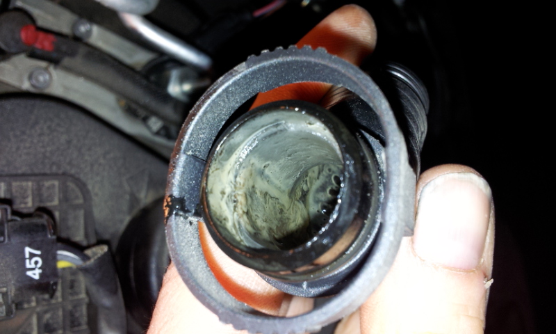

Wollte heute mit dem A4 fortfahren. Außentemperatur war so um die -7°C.
Nach ca. 2 km Stadtfahrt hat er angefangen zu rauchen und es roch verbrannt.
Bin dann wieder 2km nach Hause gefahren mit rauchen, nach dem Abstellen und Motoröl kontrolliern in die Garage gefahren. Dann hat er nicht mehr geraucht.

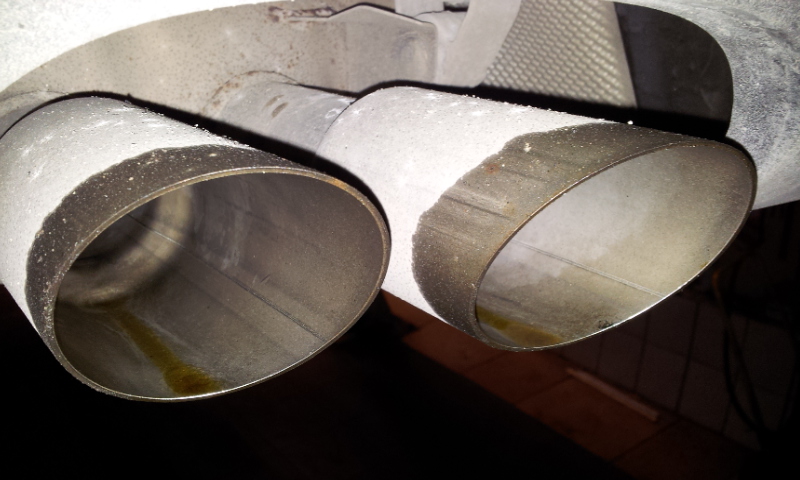

Dachte zuerst an einen defekten Turbo, Ölstand war aber OK. An den Endrohren war aber eine ölige Substanz, nich schwarz sondern ziemlich hell.
Hab dann den Entlüftungsschlauch abgezogen und da ist ein Wasser/Öl Gemisch/Schlamm zum Vorschein gekommen. Im Ansaugschlauch vom Luftfilter zum Turbo ab der Mündung vom Entlüftungsschlauch natürlich auch. Im Schlauch vor der Drosselklappe ist es auch noch zu sehen.
Gibt es bei diesen Motoren auch ein Problem mit einfrierender Entlüftung?
Woher kommt das ölige im Auspuff?
Muss zu dem Zeitpunkt des rauchens gerade regeneriert haben, da die KM und die Zeit seit der letzten Regeneration ungfähr mit dem rauchen zusammenstimmte.
Auto wird zu 98% nur Langstrecke gefahren (ca. 50km zweimal am Tag) daher wundert mich auch die Spuren von Öl/Wasser im Entlüftungsschlauch

 Öllige ? Endrohre

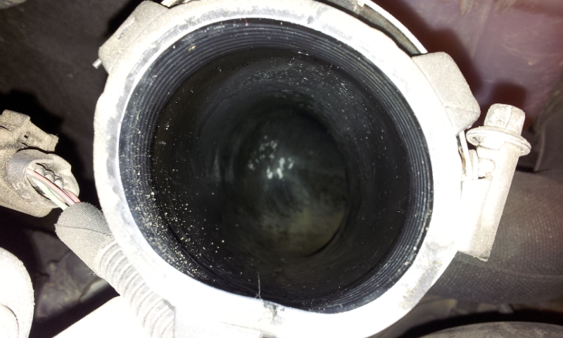

 Ansaugschlauch vor Drosselklappe

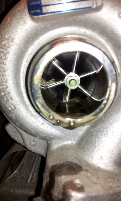

 Turbo saugseitig

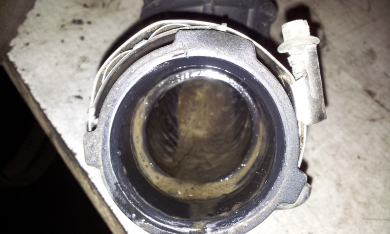

 Ansaugschlauch Turboseitig

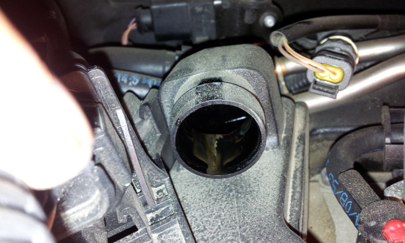

 Entlüftung am Ventildeckel

Vorsicht, bitte prüfe ob Du kein Kühlmittel verlierst und der Ölstand ok ist.
Wenn der Lader im Betrieb einen "Schwall" Flüssigkeit abbekommt, kann dabei das Verdichterrad beschädigt werden. icon_exclaim.gif
Die Bilder lassen mich aus dem Bauch auf 2 mögliche Ursachen tippen:
- extremer Kurzstreckenfahrer, Auto wird nie warm
- es ist was kaputt

Wenn er regeneriert haette, dann waere die Oelemulsion nicht aus dem Auspuff geschleudert sondern abgebrannt worden. Pruefe bitte unbedingt die Beschaffenheit der Fluessigkeiten im Oel- und Wasserkreislauf. Beides sollte jeweils nur Oel oder nur Kuehlmittel enthalten. Die Aussage zum Kurzstreckenbetrieb bzw. generell zum Nutzungsprofil waere noch wichtig.
Beitrag27-01-2014, 10:26    Titel: Audi A4 8K Bj.2008 CAGA - Motorentlüftung Wird übersetzt...
im Ventildeckel sind inzwischen ein Haufen Labyrinthe und Klappen verbaut, die die Ölabscheidung besorgen sollen.
Ggf. sind die eingefroren oder kaputt - so dass der MÖL massenhaft rausschleudert.
Testweise die Entlüftung in ein extra Gefäss leiten.
Bessere Ideen?
Ich denke das es sich dabei um kondensierte Öldämpfe handelt, die schon vor der Regeneration im Auspuff waren. Die helle Farbe deutet auf einen intakten DPF icon_wink.gif .
icon_smile_thumb_up.gif. Bei der Motorentlüftung incl. Ventildeckel würde ich auch ansetzen.

Schau auch mal im Ansaug/Luftfilterbereich, ob er irgendwo abgestandenes oder bei Regen angesammeltes Wasser ansaugen kann. Als Langstreckenfahrzeug ist das sehr merkwürdig.
