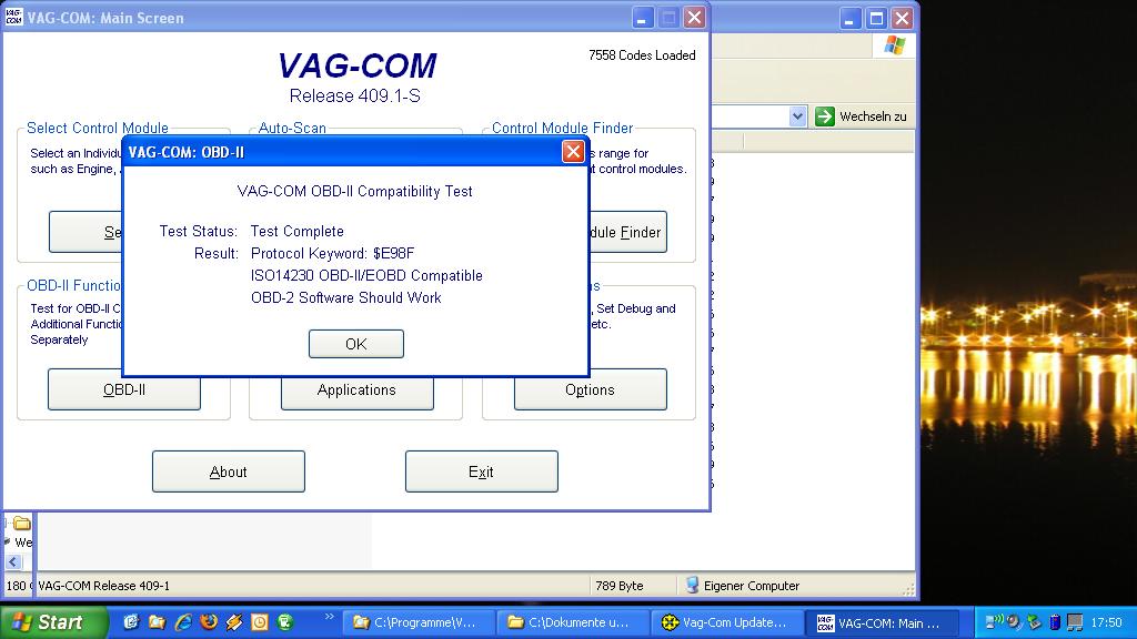

soar hat zwar was gedauert aber das kommt ja schonmal vor... ich hab mir jetzt vagcom 409 besorgt und mit dem alten bausatzkabel nochmal versucht... diagnose an vw kfz funktioniert nur wenn ich auf den obdII knopf klick kommt lediglich das auf dem Bild?!?
was funktioniert da nicht?? bzw warum spuckt der nirgends was aus?? der OBD kram an sich scheint ja auch zu funktionieren?!?

diese VAG-COM Freeware aus dem Jahr 2004 prüft nur, obd OBD-2 gehen würde.
Dann wars wohl so, dass nur die späteren Versionen OBD-2 unterstützt haben. VCDS machts jedenfalls.
Der Sinn eine Freeware von 2004 zu supporten ist aber ganz sicher nicht gegeben. icon_wink.gif
Wenn OBD-2 gehen soll, unten auf den Link in der Signatur klicken...
