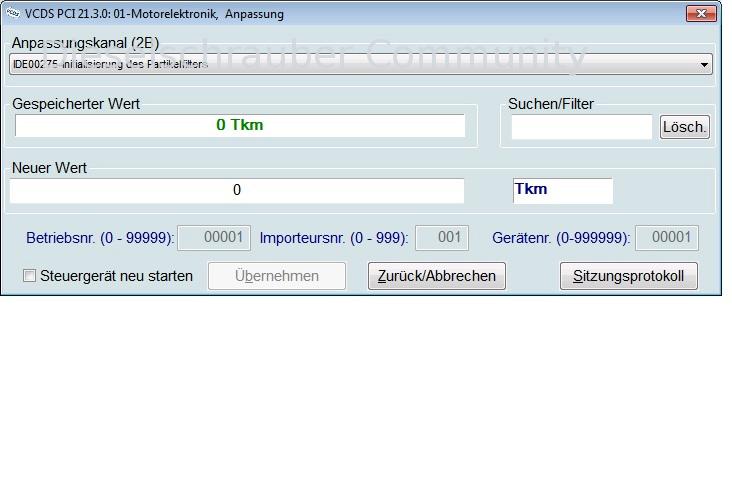

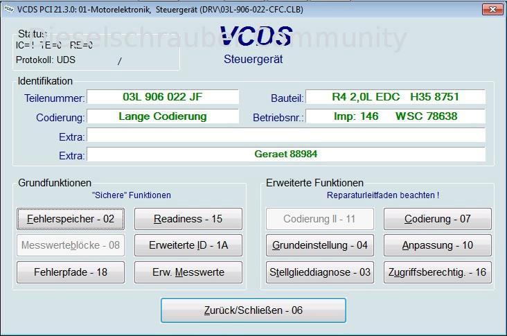

Anbei die Bilder.
Die 100.000 km waren für meine Logik nur eine Zahl als Asche-Gegenwert von voll zu neu.
Ist bestimmt falsch, weiß nur nicht was ich sonst machen könnte.
VG René

Beitrag13-07-2021, 19:13    Titel: Rückstellen der DPF- Werte im MSG mit RossTech-VCDS Zitieren
Sorry, einmal falsches Bild

Aktuelle Codierung: 0–03L 906 022 JF—R4 2,0L EDC H35 8751. Also SW 8751.
Mein VCDS ist von Kaufmann.
Wenn ich die fünfstellige Zugriffspin im VCDS bei MSG eingetragen habe, erscheint ein Popup mit dem Hinweis das der PIN korrekt ist. Diese PIN erscheint als kleines Hinweisfenster
Dann gehe ich im VCDS beim MSG auf Anpassung( andere Auswahl ist nicht vorhanden).
Wähle die IDE Initialisierung Partikelfilter, dort sind die 0km hinterlegt …
Meine Annahme ist hier, das ich ggfs. die Kilometer anpassen müsste?
Wenn ich den Wert eingetragen habe und auf übernehmen oder speichern drücke, erscheint ein Popupfenster mit der Meldung „ fehlende Zugriffsberechtigungen „ .
Der Wert ist dann wieder Null.
Danke im Voraus für Hilfe
VG René
