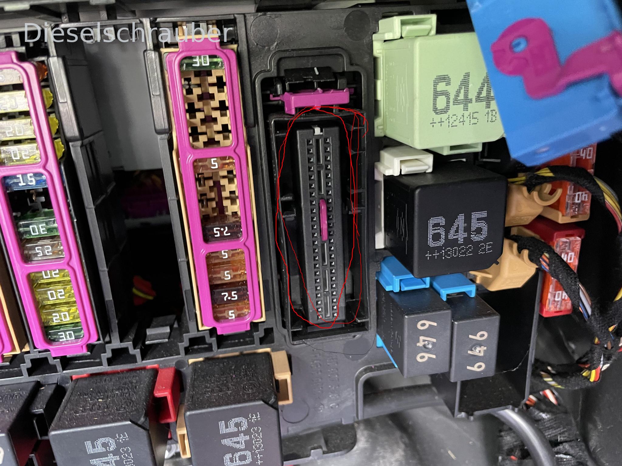

Ich habe am Audi A8 4H2 Westfalia AHK und fahrzeugspezifischen E-Satz verbaut. Leider ist die im E-Satz beschriebene im Heck verbaute Sicherungsleiste Nr. 5 nicht vorhanden. So habe ich an die 1. Leiste wie gefordert den Anschluss hergestellt und mir die übrigen Spannungen von Leiste 4 und 6 geholt. Die Bus Leitung zum AHK Steuergerät habe ich auf den Bus aufgelegt laut Anleitung. Das Steuergerät wird auch korrekt erkannt und ich konnte (fast) alle AHK Kodierungen anpassen bis auf:
1) Die Codierung Gateway_19 (Dignoseinterface) 69 Anhänger verbaut kann ich noch korrekt setzen
2) die Codierung EZE_09 Elektronisches Zentralelektrik Steuergerät kann ich allerdings nicht setzen, da der gelieferte Zugriffsberechtigungscode 31347 nicht funktioniert. Westfalia sagt der kommt von Audi und Audi sagt der kommt von Westfalia. Bei einem A4 - für den er auch stimmen sollte geht er ebenfalls nicht (von Jäger geliefert)
Wie komme ich jetzt an die Zugriffsberechtigung um unter 10 - Anpassung Vernetzung das Anhängeranschlussgerät verbaut setzen zu können?
Jetzt erkennt der Bus darüber hinaus meinen kompletten optischen Datenbus hinten nicht mehr; ich musste allerdings hinten die gesamten Stecker und Relais ausbauen um die zusätzlichen Kabel korrekt einfügen zu können. Die Westfalia Analphabeten Doku ist allerdings nicht sehr gut, so dass ich hoffe hier keinen Fehler drinnen zu haben.
Was kann denn dazu führen, dass der gesamte optische Datenbus eine Unterbrechung hat? Ich kann leider nicht erkennen welches Kabel auf welchem Steuergerät das sein soll oder kann es eine Folge der obigen fehlerhaften Codierung sein? Es geht weder das MMI noch diverse andere Komponenten (Siehe Scan). Der optische Datenbus kann doch durch die Zusatz Stecker nicht fehlerhaft werden, es sei denn ich habe ein Kabel ungewollt gelockert für die Opto Kopplung vom Datenbus?? Muss im Heck verbaut sein, nur das war offen.
Anbei die Fehlermeldung die mir am Relevantesten scheint:

Das Diagnoseinterface hat einen Fehler in der optischen Datenübertragung. Ich musste da hinten schon ziemlich zerren um die Sicherungshalter rauszubekommen und neu zu verpinnen.
Ich habe links neben den Sicherungen ein Steuergerät mit den dicken gelben Kabeln, das zum MMI zu gehen scheint. Oder wo ist der Anschluss zum Diagnoseinterface verbaut?
Wenn es der Blindstecker rechts neben den Sicherungen ist - da habe ich ja das AHK Steuergerät eingepinnt, aber der hatte keinen Glas Anschluss -
Ich habe mal 2 Bilder beigefügt die das Szenario zeigen.
Gruss Matthias

 Dateigröße:  2.14 MB
 Angeschaut:  4135 mal
 Hier musste ich das AHK Steuergerät zusätzlich auf den Bus einpinnen
 Dateigröße:  1.44 MB
 Angeschaut:  2497 mal

in Deinen Fehlerscan ist das Radio nicht erreichbar. Dein Soundsystem hat einen Fehler auf dem Most.
Wenn der Fehler vorher nicht war, steht er mit Sicherheit im Zusammenhang mit Deiner Arbeit.
Wenn ich dein Foto richtig deute ist über den Sicherungen das Zentralsteuergerät für das Komfortsystem. Dahinter sitzt das Radio ! Wenn du da nach eigener Aussage ziemlich "RUMGEZERRT" hast. Würde ich dort nach dem Fehler suchen. Am Radio ist auch der Most.
Ein Knick am Lichtleiter reicht aus, damit er nicht mehr richtig arbeitet obwohl augenscheinlich noch ein rotes Licht am Ende des Kabels leuchtet. Mit einem Prüfstecker könntest du den Teilnehmer vom Bus trennen und so prüfen ob das Radio defekt ist oder die Leitung.
Welche Einschränkungen / Fehler hast Du denn aktuell noch am Fahrzeug ?
Kannst Du noch einmal alle Fehler löschen und danach einen Scan mit den aktuellen Fehler einstellen ?

Beitrag21-07-2021, 11:15    Titel: Oh sch... es war so einfach..... Zitieren
Die obere Sicherung auf Pack 6 braun mit 30 A war draussen. Leider stimmt die Realität nicht mit der Anleitung überein und habe es durch Vergleich der im Vorfeld erstellten Bilder gesehen.
Das war die Sicherung für Empfangsteil Radio / Soundsystem. Ohne das kein MMI und keine Kamera, ACC etc....
Zumindest ging danach Radio Navi etc. sofort wieder.

Beitrag21-07-2021, 13:35    Titel: Problem gelöst - keine Fehler mehr Zitieren
Habe jetzt die Verbauliste nochmal geprüft und das Auto abgeschaltet und ein Stunde stehen lassen. Danach waren alle Fehler weg und ich konnnte die Meldung die noch offen war löschen und sie kam nicht wieder. Danke für Eure Hilfe!
