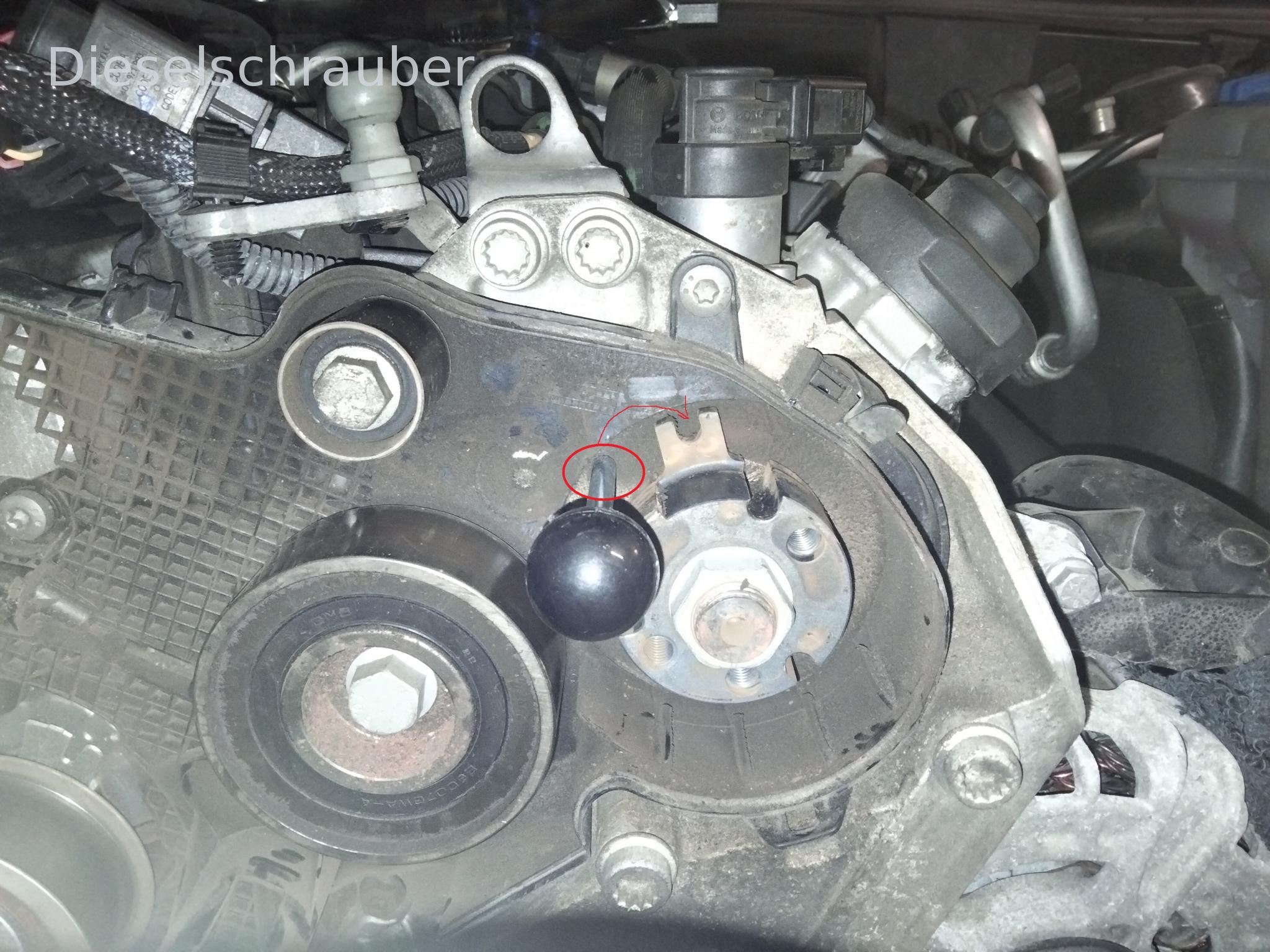

Um zum eigentlichen Thema zu kommen, habe mich an meinem A4 B8 2.0 TDI versucht und vorgehabt den Zahnriemen zu wechseln.
Soweit so gut, Zahnriemen ist ab - Kurbelwelle und Nockenwelle sind abgesteckt, leider aber die Hochdruckpumpe nicht...
Dummerweise ist beim fummeligen Zahnriemen demontieren, das Hochdruckpumpen- Nabe um ca 30° weiter gedreht.
Jetzt die alles entscheidende Frage: Wie gehe ich weiter vor?!
Schon mal danke im Voraus für eure Hilfe!!!

was hält Dich davon ab, die Hockdruckpumpe wieder in Position zu bringen und abzustecken?

Die 30° zurück gegen den Uhrzeigersinn habe ich mich nicht getraut, da ich beim leichten Versuch Widerstand gespürt habe.
Bei 360° bzw. jetzt nur noch 330° im Uhrzeigersinn bin ich mir nicht sicher wg. dem Übersetzung-Verhältnis der HD-Pumpe...
Habe da an Kurbelwelle zu Nockenwelle von 2:1 gedacht.
Oder passt das wenn ich einfach eine Umdrehung im Uhrzeigersinn drehe.

Eigentlich muß beides möglich sein. Die Hochdruckpumpe läuft synchron mit der Kurbelwelle, also sind die 360° (330° bei Dir) nie verkehrt.

Top, die Info brauchte ich.
Morgen wird Operation "Zahnriemen" dann beruhigt weitergeführt icon_smile_thumb_up.gif
