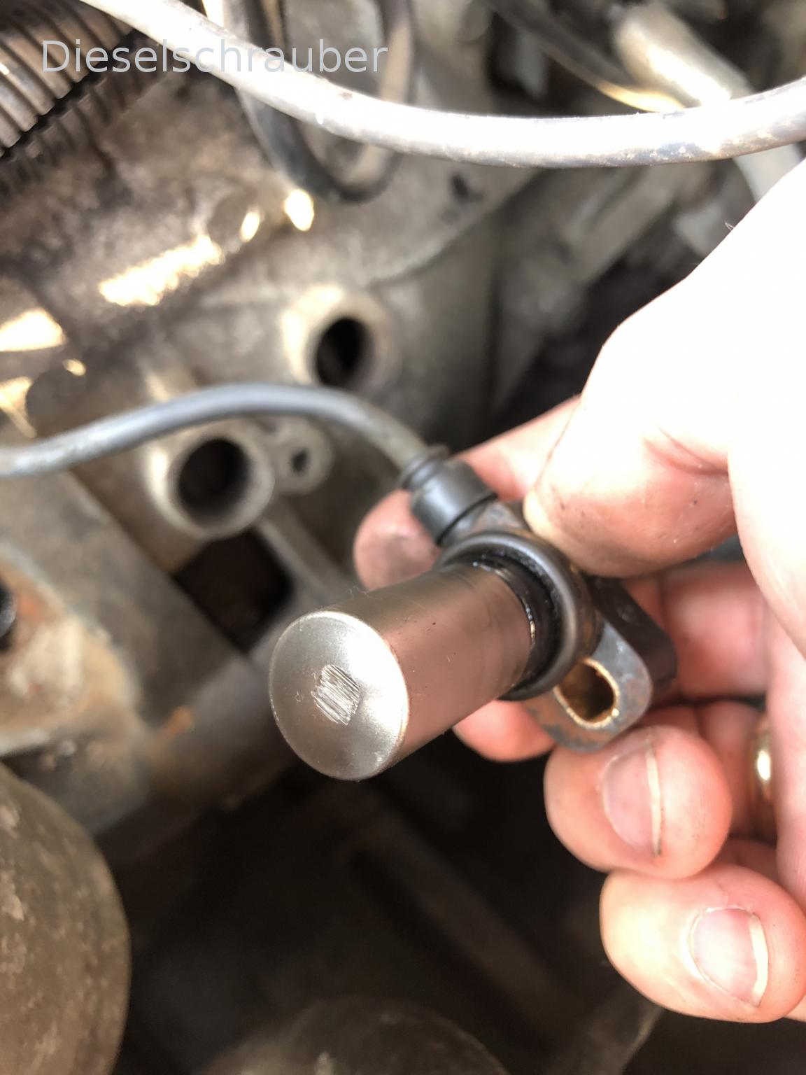

Edit 17:53Uhr: Habe gerade den G28 mal rausgeschraubt. Dieser weist Schleifspuren auf. Hat der sich ausgedehnt? Ist das schlimm oder bekanntes Phänomen ohne Probleme zu machen? Siehe Anhang
Ich bitte um Rat, was ich noch prüfen kann, bzw. wo ich den Fehler noch suchen kann.

die Widerstandswerte sind erst mal in Ordnung, der dritte Anschluß am Drehzahlgeber ist Masse/Schirm.
Trotzdem würde ich bei den häufigen sporadischen Fehlern sorgfältig nach Schäden an Kabeln und Steckern suchen.
Das schlechte Leerlaufverhalten kann damit zusammenhängen, muß aber nicht. Schau Dir die Korrekturwerte der Einspritzdüsen, den Einspritzzeitpunkt, und alles was die Einspritzpumpe sonst noch liefert an. Springt da ein Wert?
Die Kratzer am G28 lassen einen zu geringen Abstand vermuten. Ist das Geberrad - wenn verbaut - locker?

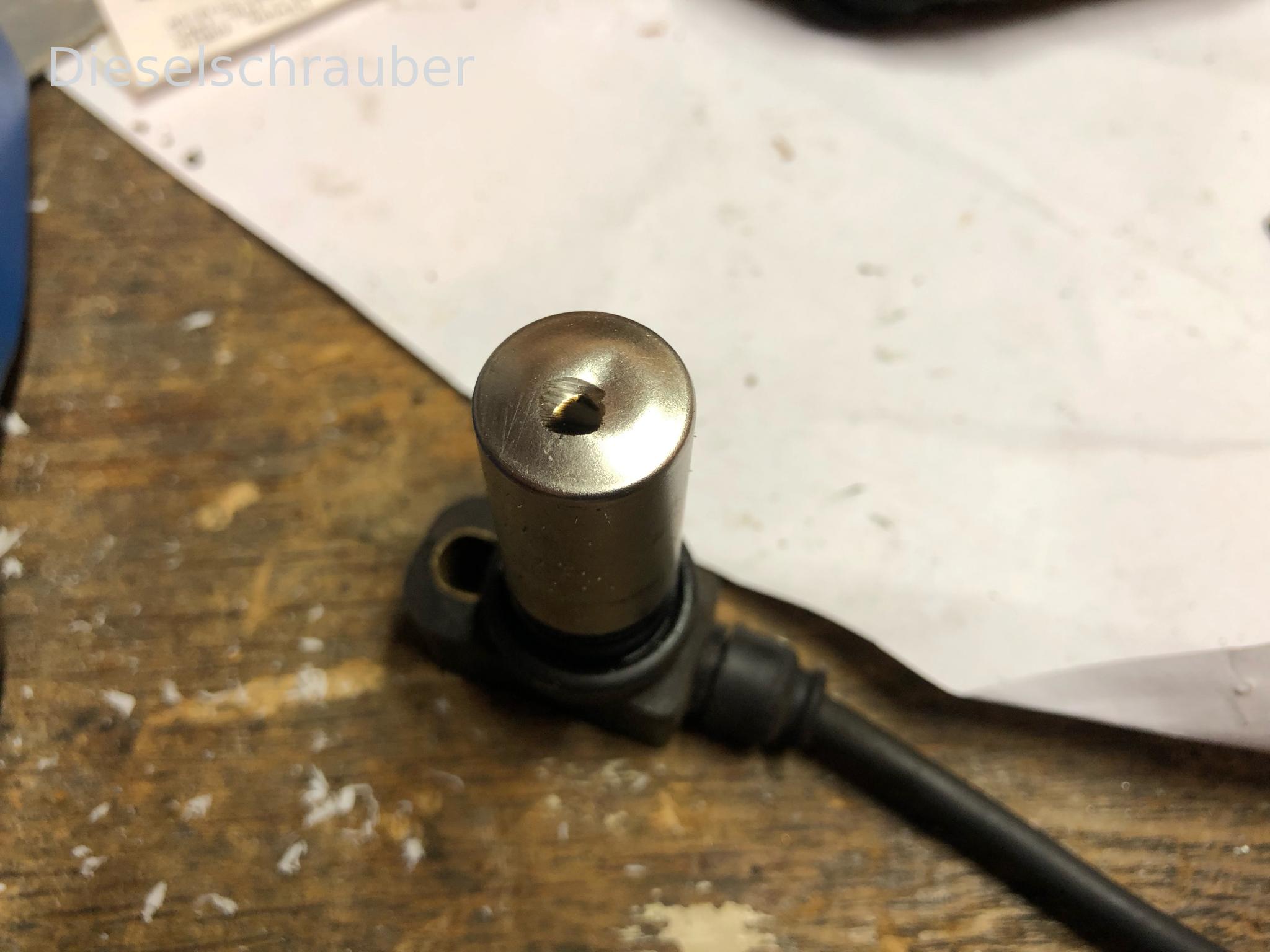

Den G28 habe ich herausgebaut und versucht mit einem Schraubendreher das Kurbelwellenrad irgendwie zu ertasten. Habe versucht es in jede mögliche Richtung zu drücken. Da hat sich nichts bewegt.
Die Schrauben am Kurbelwellenlager habe ich bisher nicht geprüft (Dafür müsste ich die Ölwanne abnehmen vermute ich? Möchte ich vorerst vermeiden)
Habe den G28 versucht etwas einzudrücken, um den Abstand zu verringern, dabei hat die Metallhülle einen Riss bekommen etwas Öl trat aus Vermutlich hat er das Öl irgendwie angesaugt.
Ich habe ihn vorsichtshalber ersetzt.
Leider keine Änderung der Situation.
Die Fehler sind nach wie vor die selben sporadischen Fehler und kommen nach einiger Zeit wieder (nicht sofort).

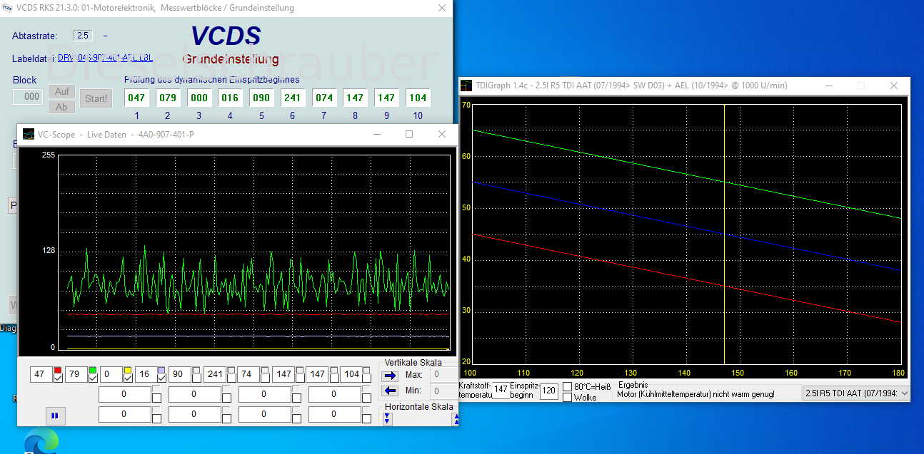

Dann habe ich den dynamischen Einspritzbeginn geprüft.
Graphen siehe Anhang.
(Das Bild sagt "Kühlmitteltemp. nicht hoch genug" das war aber gleich danach okay)
-> Die Meldung bei richtiger Motortemperatur war dann sinngemäß "Einspritzzeitpunkt zu früh für Darstellung"
Ich habe testhalber den hinteren Zahnriemen mit sehr wenig Vorspannung montiert und der Einspritzzeitpunkt wurde besser.
Das deutet für mich auf einen gelängten Zahnriemen hin, sehe ich das richtig?
Insgesamt kommt mir das komisch vor:
VCDS sagt, Einspritzbeginn zu früh.
Logik sagt mir, Riemen hat sich gelängt --> Einspritzzeitpkt. verschiebt sich nach hinten.
Passt irgendwie nicht zusammen.

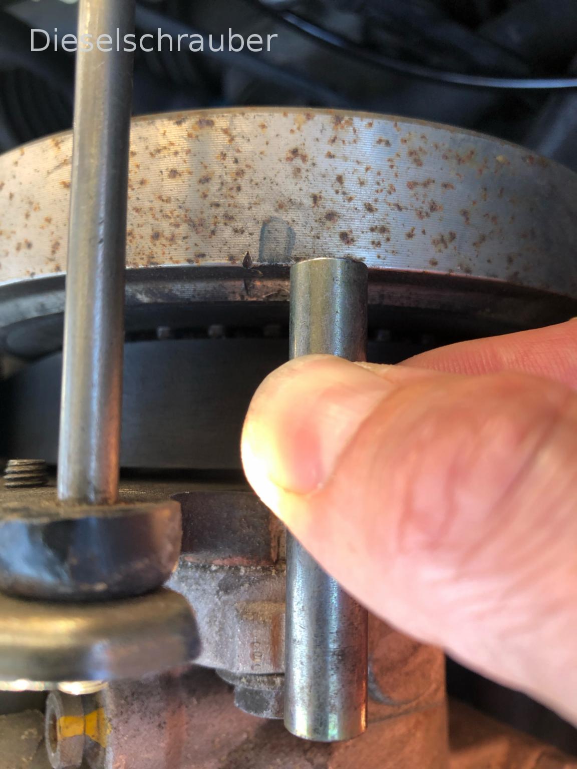

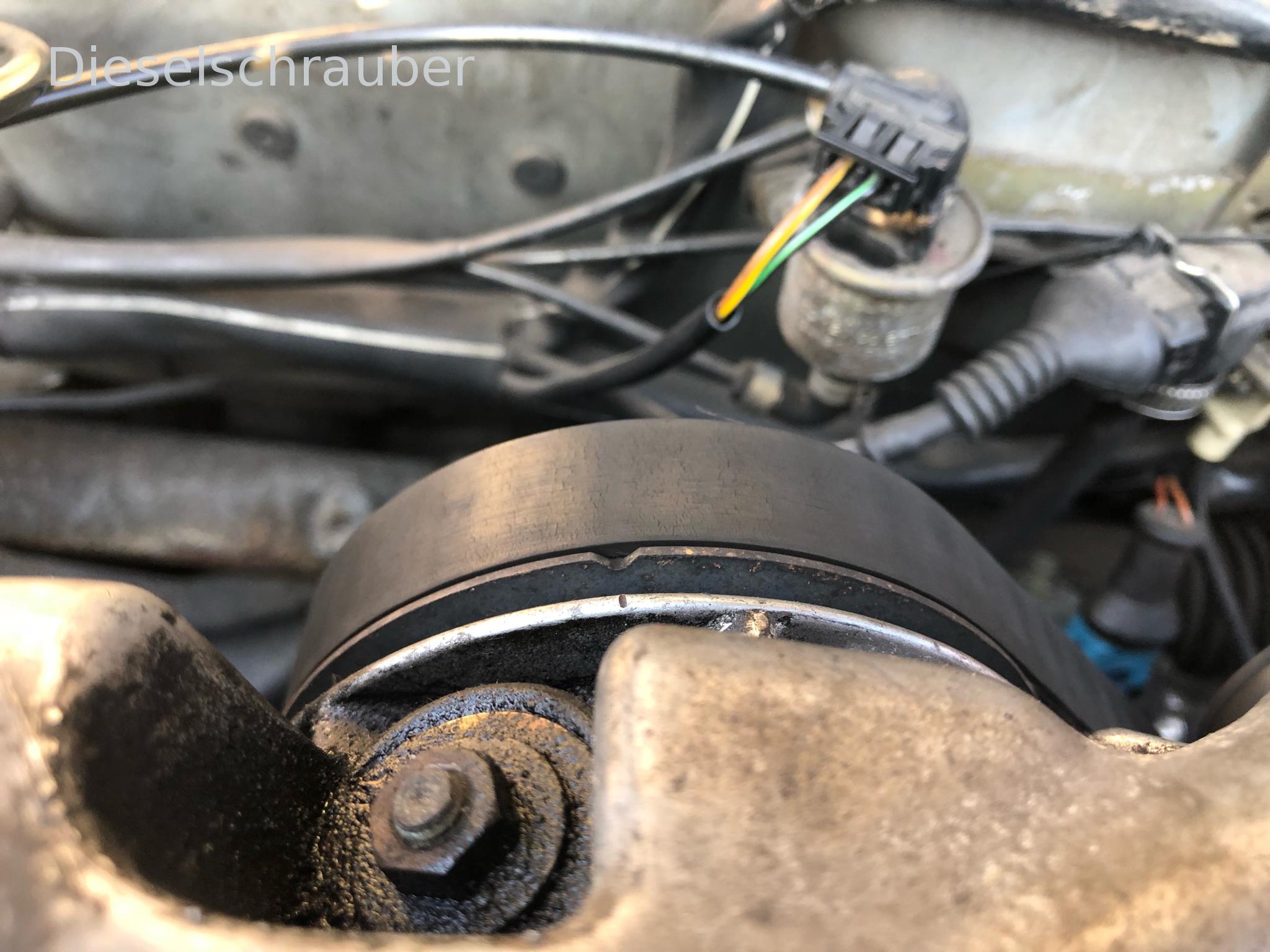

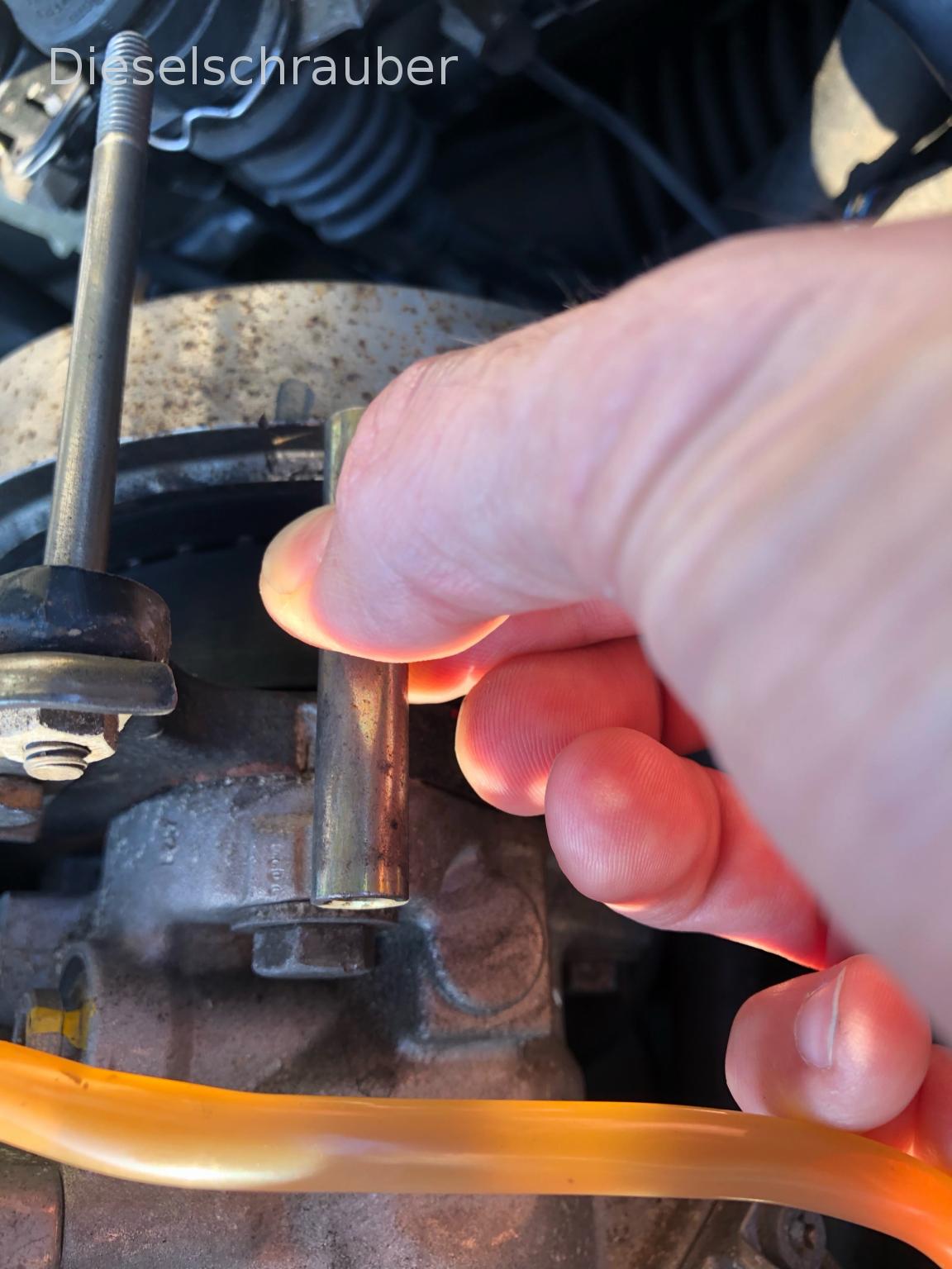

Ich habe noch 3 Fotos angehängt:
1. Nockenwellenrad mit übereinstimmender Markierung
2.+3. Flucht von Kerbe am Rad der Einspritzpumpe zur Motorkerbe
Die Kerbe am Rad der ESPumpe steht um etwa einen halben Zahn nach links versetzt im Vergleich zur Kerbe am Block.

 Kerben Rad Einspritzpumpe und Motorblock
 Dateigröße:  2.52 MB
 Angeschaut:  1093 mal
 Dateigröße:  1.9 MB

 G28 Kurbelwellensensor mit Riss, Ölaustritt
 Dateigröße:  2.12 MB
 Angeschaut:  975 mal
 Dateigröße:  146.49 KB
 Angeschaut:  850 mal

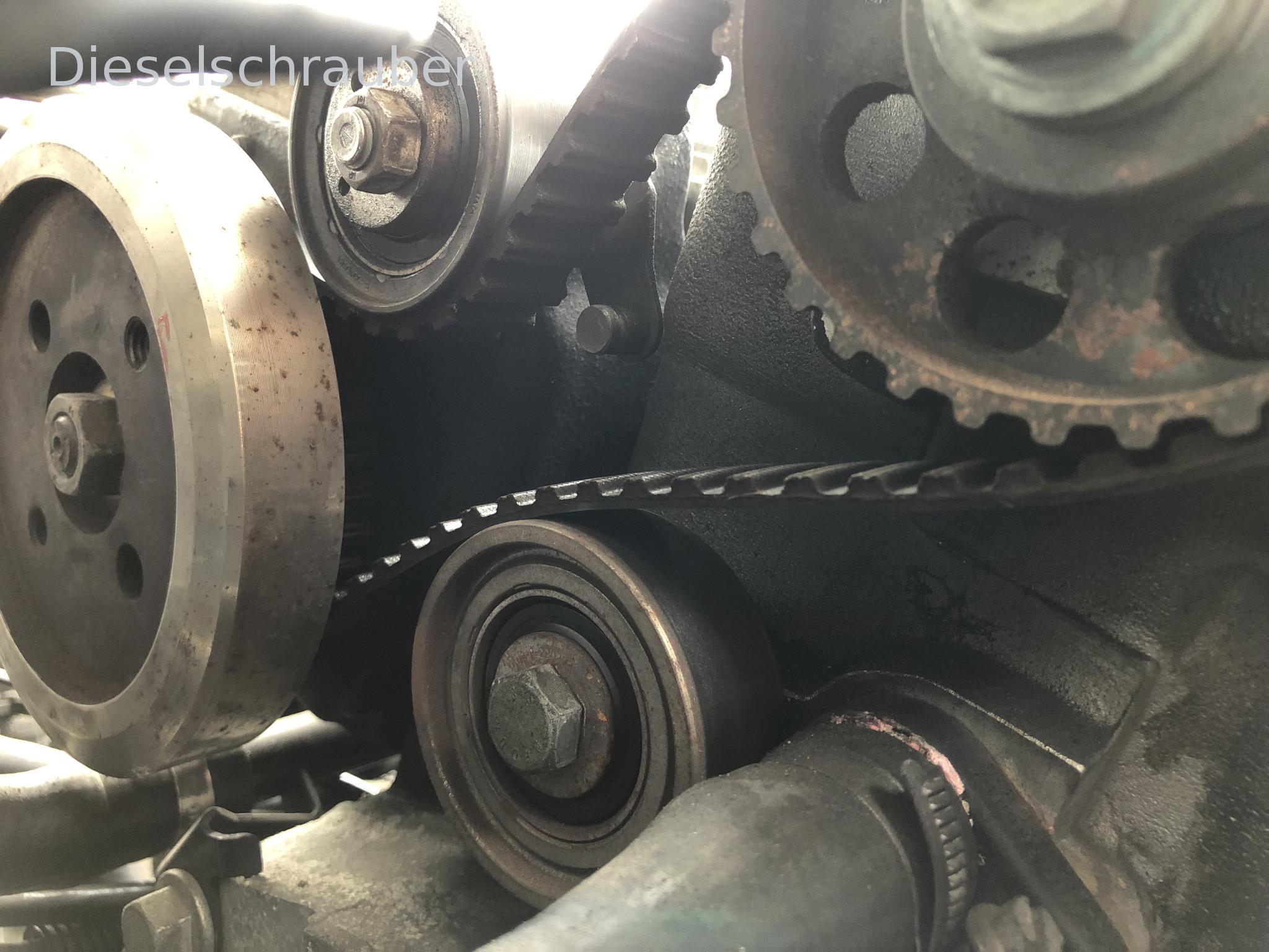

Bei der Nockenwelle anfangen heißt, Ventildeckel ab und mit dem Nockenwellenlineal Position prüfen?
Sichtprüfung:
Beim Nockenwellenrad hinten steht die Kerbe exakt auf OT (Markierungen am Rad vorn stimmen auch überein; OT Markierung am Schwungrad-Getriebefenster stimmt auch überein)
Sollte ich trotzdem ne Ventildeckeldichtung opfern und komplett prüfen?

der AEL hat ja zwei Zahnriemen. Stirnradseitig dürfte an der Nockenwelle gar keine OT Markierung ab Werk vorhanden sein. Die Nockenwelle wird Getriebeseitig mit einem Lineal eingestellt und der Zahnriemen mit losem Nockenwellenrad Strinradseitig gespannt.
Die Einspritzpumpe wird mittels Markierung an dieser eingestellt und dann an der Schraube mit dem kleinen Blech was entfernt wird blockiert.
Der Zahnriemen dazu wird ebenfalls mit losem Nockenwellenrad Getriebeseitig gespannt —> sollte also ebenfalls keine Originale Markierung am Rad sein.

am vorderen Nockenwellenrad hat jemand eine Markierung auf Zahn und Gehäuse mit weißem Edding gemalt. Diese stimmen überein mit der Markierung am Schwungrad. (Ist nicht sehr genau, ist mir bewusst)
Hab gerade nochmal ganz genau geprüft, es könnte tatsächlich sein, dass die Kerbe am hinteren Nockenwellenrad nicht 100%-ig übereinstimmt.
Die Kerben sieht man auf einem Foto in einem früheren Beitrag hier im Thread.
Laut „So wird’s gemacht“ Buch wird meine ESP so eingestellt, dass das Antriebsrad (hinteres Nockenwellenrad verdreht wird und mit Messuhr (mit Adapter 2066) eingemessen wird.
Das mit dem „Blech“, was du erwähnst, kann ich bei meiner ESP nicht erkennen.
Die Spannung des hinteren Riemens erfolgt bei meinem Auto statisch durch ein exzentrisch gelagertes Rad (ohne Feder). Siehe Foto.

- Montage der ESP in den Langlöchern mittig;
- Markierungen von ESP Rad und Konsole fluchten;
- ZR montieren und spannen;
- statische Einstellung (mit der Meßuhr) mit dem von der NW gelöstem Antriebsrad (ZK hinten); Motor natürlich auf OT;
- dynamische Einstellung mit Diagnosetool, mit Verdrehen der ESP in den Langlöchern.
Ich kann da natürlich falsch liegen.
benschke
Mitglied seit: 20.02.2021
Beiträge: 31
Wohnort: Braunschweig
2015 Volkswagen Golf
Beitrag19-09-2021, 17:56    Titel: rauher Leerlauf, Fehler G80+G28 Zitieren
Hallo Herbert,
super Beschreibung. Dass dort Langlöcher sind, hatte ich nicht auf dem Schirm. Das vereinfacht die (dynamische) Feineinstellung deutlich.
Werd ich kommende Woche angehen. (Hoffentlich finde ich da den Fehler).
Danke.

Beitrag22-09-2021, 19:30    Titel: rauher Leerlauf, Fehler G80+G28 Zitieren
da ich der Meinung war der AEL ist gleich aufgebaut wie der ACV im T4 muss ich Herbert recht geben was er schreibt.
