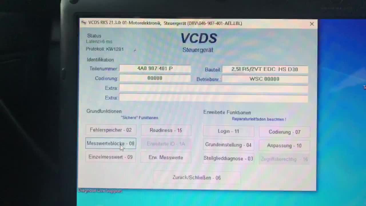

Das mit den Bits GRA aus/ein war ein guter Hinweis.
Habe noch das hier gefunden und bei Messwertblock 006 gesehen, dass die nicht-aktivierte GRA „255“ anzeigt im 4. Feld des MWB 006:
https://t4-wiki.de/wiki/Messwertblock
Also bei mir noch mal „deaktiviert“ und die 255 standen dann auch im 4. Feld.
Also zurück, Login für GRA „aktiviert“ eingegeben und dann stand im 4. Feld „0.0“.
Demnach nimmt das MSG zumindest den Login Code an.
Also liegt der Fehler wohl nicht im MSG, sondern in der Hardware/ Lenkstockschalter bzw. Verkabelung? (Hatte ich vor Einbau eigentlich durchgemessen)
Im 3. Feld bei MWB 006 „GRA Schalterstellungen“ ändern sich die Werte nicht, egal welche Taste ich betätige. Es steht immer „000000“ im Feld.
Was mich stutzig macht, ist der rote Text (siehe Video). Ist das normal?
