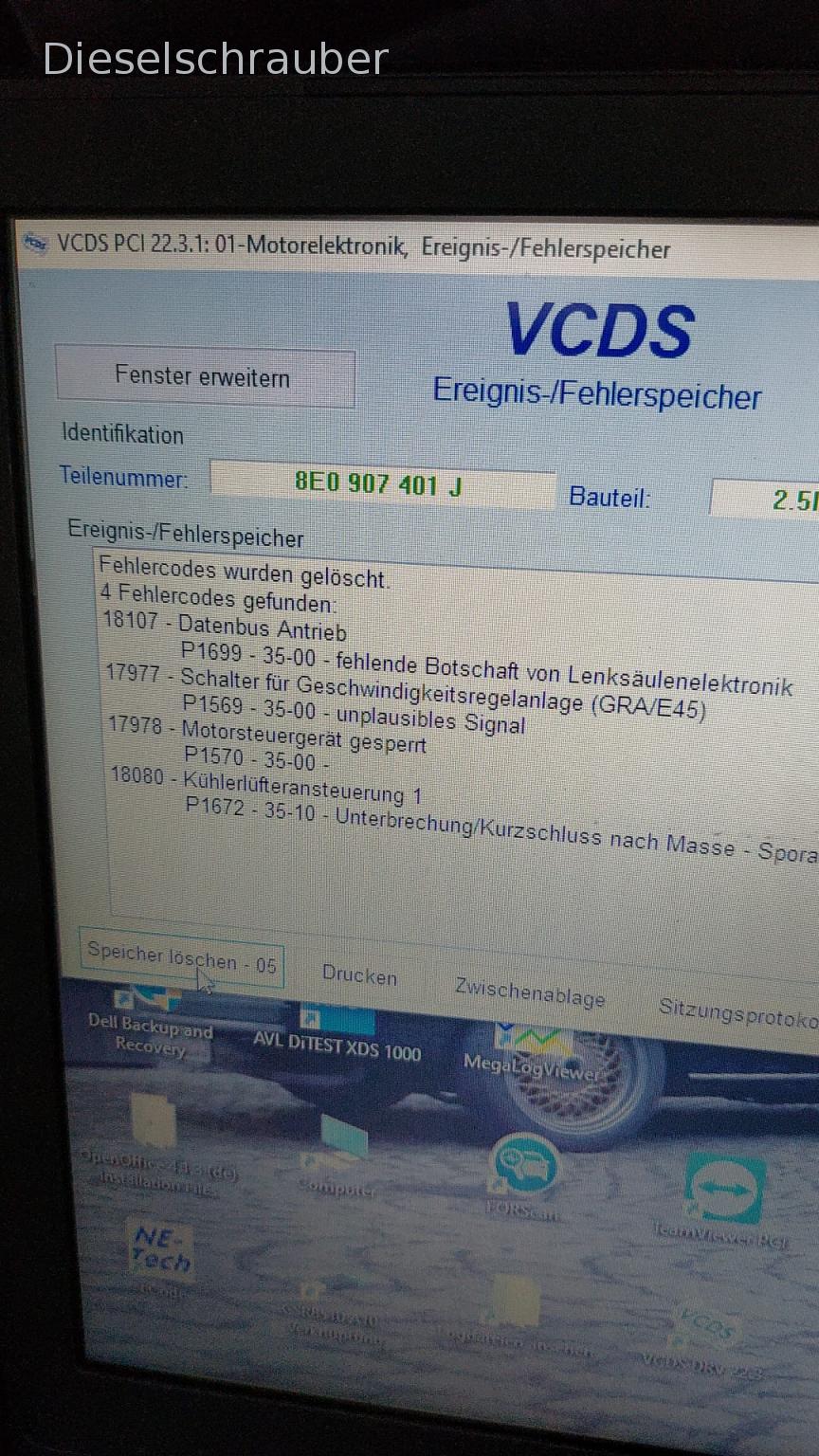

Ich habe die Pumpe angelernt und es hat sich nichts geändert. Kann es sein, dass mein motorsteuergerät eventuell defekt ist? Gibt es Leute hier im Forum die so etwas überprüfen. Anbei mein aktueller Fehlerspeicher.

Beitrag27-12-2022, 16:54    Titel: Audi A6 Vp44 Probleme nach Pumpentausch Zitieren
Moin
Vielleicht die vorhandenen Fehler beseitigen soweit möglich..
Beiträge: 18135
Beitrag27-12-2022, 20:31    Titel: Audi A6 Vp44 Probleme nach Pumpentausch Zitieren
Schade, veraltete Version vom falschen Anbieter.
Woanders gekauft bedeutet:
https://shop.dieselschrauber.org/obd-support-key-p-112.php
