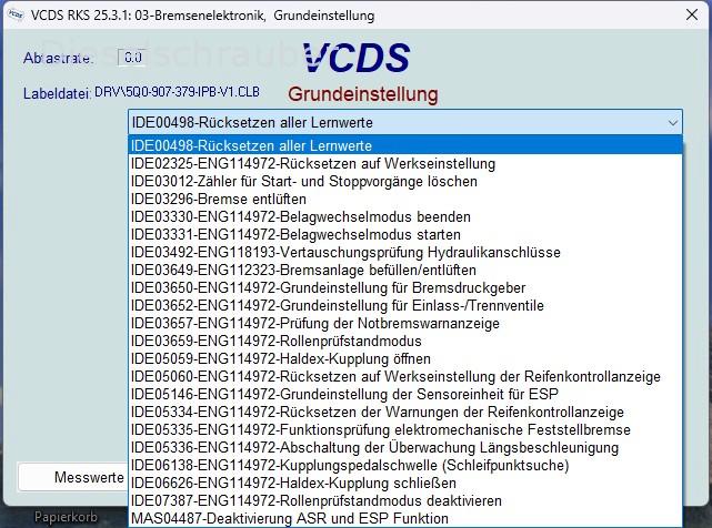

Durch einen Fehler meinerseits habe ich die Grundwerte in der Bremselektronik bei meinem 2014er Audi S3 Sportback (8V) verschossen. Die Grundeinstellung der Längs- und Querbeschleunigungssensoren konnte ich durchführen und habe jetzt nur noch 3 Fehler im Speicher:

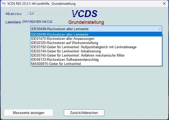

Die Grundeinstellung des Gebers für den Lenkwinkel kann ich, nach meinen Beobachtungen nur im Lenkhilfesteuergerät durchführen. Leider funktioniert der Logincode, den mir VCDS vorschlägt, dafür leider nicht. Kann mir da jemand weiter helfen?
Ich hoffe, dass die Probleme mit der Reifenkontrollanzeige auch gleich damit erledigt wird. Sonst muss ich da noch einmal ran.

kannst Du mal einen Screenshot der Steuergeräteinfo Deines ABS/ESP posten?

Hier der Screendump von der Bremselektronik:
https://www.cmzblu.ch/downloads/vcds/Screenshot_2025-06-11_201716.jpg
Die Grundeinstellung für den Lenkwinkelsensor kann nicht in der Bremselektronik gemacht werden. Das muss scheinbar in der Lenkhilfe gemacht werden und da habe ich den vorgeschlagenden Logincode verwendet:
https://www.cmzblu.ch/downloads/vcds/Screenshot_2025-06-11_201829.jpg
Die Fehlermeldung beim Geber für Lenkwinkel initialisieren:
https://www.cmzblu.ch/downloads/vcds/Screenshot_2025-06-11_201918.jpg

Welche Möglichkeiten hast Du im ABS/ESP?

Beitrag13-06-2025, 17:45    Titel: Grundeinstellung bei Geber für Lenkwinkel im Audi S3 8V Zitieren
Optionen
Viele Grüsse
Markus
 In der Lenkhilfe
 Dateigröße:  63.55 KB
 Angeschaut:  96 mal
 In der Bremselektronik
 Dateigröße:  124.91 KB
 Angeschaut:  118 mal

Da es sich, wie schon geschrieben, bei dem Fahrzeug, wo ich das Problem hatte, um einen Audi S3 8V, der zu der MQB-Familie gehört, handelt, habe ich naheliegend die Anleitung UDS Fahrzeuge (MQB) verwendet.
Viele Grüsse

Also für dieses Fahrzeug ist nur
UDS Fahrzeuge (MQB)
relevant, korrekt?
Habe gestern noch bei Ross-Tech angefragt, mal sehen was die schreiben.

Zumindest hat diese Anleitung mit der anschliessenden Probefahrt zum Erfolg geführt.
Viele Grüsse
Markus
