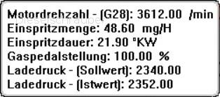

Darum geht es mir ja gar nicht, sondern es ist einfach kontraproduktiv und nervig, wenn ich das Auto "auf Zug" um die Kurve bringen will
und die Elektronik mir beim (Antippen) der Bremse ungewollt reingrätscht und das Gas wegnimmt!
Ladedruck-Log habe ich als Foto beigefügt, Leistungsloch hat er keins.
Vielleicht schaffe ich es am WE, mal nach dem Bremslichtschalter zu schauen...
Gruß Richard

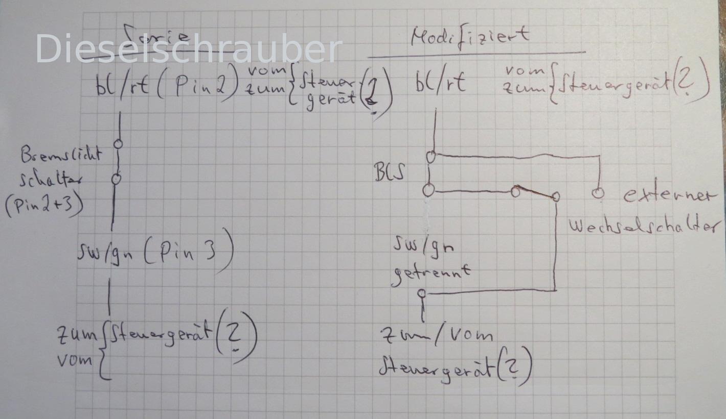

Am 4-pol. Bremslichtschalter an Pin 3 ein 2.tes Kabel (bl/rt) angeschlossen und zu Kontakt 1 eines Wechselschalters geführt.
Das Kabel (sw/gn) von Pin 2 BLS getrennt und die Seite vom BLS kommend auf Kontakt 3 des Wechselschalters gelegt.
Die andere Seite des Kabels (sw/gn), welches zum Motorsteuergerät führt, auf die "Basis" des Wechselschalters gelegt.
So kann ich jederzeit durch Umlegen des Schalters den Originalzustand mit der Sicherheitsfunktion wieder herstellen.
Im Praxisbetrieb ist das Verhalten wie gewollt, d.h. ich kann bei getretenem Gaspedal die Bremse betätigen, ohne daß die Motorleistung zurück genommen wird!
Allerdings blinkt nach ein paar Minuten die Vorglühkontrolle, wahrscheinlich "merkt" das Steuergerät, das irgendetwas unplausibel ist.
Nach Umschalten auf "Normalbetrieb" und Aus-/Einschalten der Zündung blinkt die Vorglühkontrolle nicht mehr.
Das Verhalten des Bremseneingriffs ist 1:1 mit dem Schalter beeinflussbar, auch während der Fahrt.

Beitrag25-09-2022, 18:35    Titel: Verzögerte Gasannahme beim Linksbremsen Antworten mit Zitat
Servus Guste,
weiter unten mal auf die Schnelle eine Skizze, wie ich den externen Wechselschalter im Moment eingebunden habe.
Wenn du das Kabel zum MSG ebenfalls unterbrichst, und mit einem Widerstand auf Masse schaltest, so könnte es besser funktionieren.
Da ich leider keinen Schaltplan vom Fzg. zur Hand habe, weiß ich nicht, ob das blau/rote oder schwarz/grüne Kabel (Pin 2+3) des BLS vom MSG kommt bzw. hinführt!
Für meine Schaltung spielte das keine Rolle...
Die Pin's 1+4 des BLS steuern m.M. nach nur die Bremsleuchten an. Evtl. mit einem Umweg über die Glühlampenüberwachung....
Ich werde mir mal einen Schaltplan besorgen.
Welchen Wert müsste der Widerstand haben?
Gruß Richard
