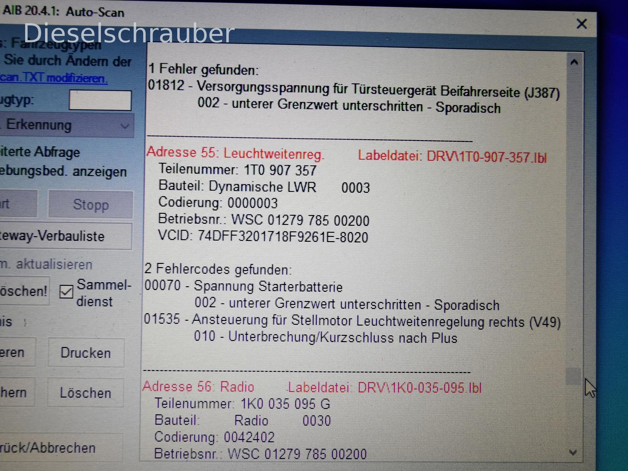

Pszuechter
Mitglied seit: 02.11.2022
Beiträge: 1
Beitrag02-11-2022, 14:33    Titel: Fehlercode 01538 Leuchtweitenregulierung Wird übersetzt...
Habe den gleichen Fehler. Wie hast du es gelöst. Sorry fürs Leichenausbuddeln, wollte nur nicht einen neuen Thread eröffnen mit der gleichen Überschrift..
Fehlercodescan ist dem Anhang beigefügt.
Das Auto ist ein Golf 5 2.0TFSI GTI.
PS

Beitrag02-11-2022, 17:09    Titel: Fehlercode 01538 Leuchtweitenregulierung Wird übersetzt...
Der Threadersteller ist nicht mehr angemeldet
