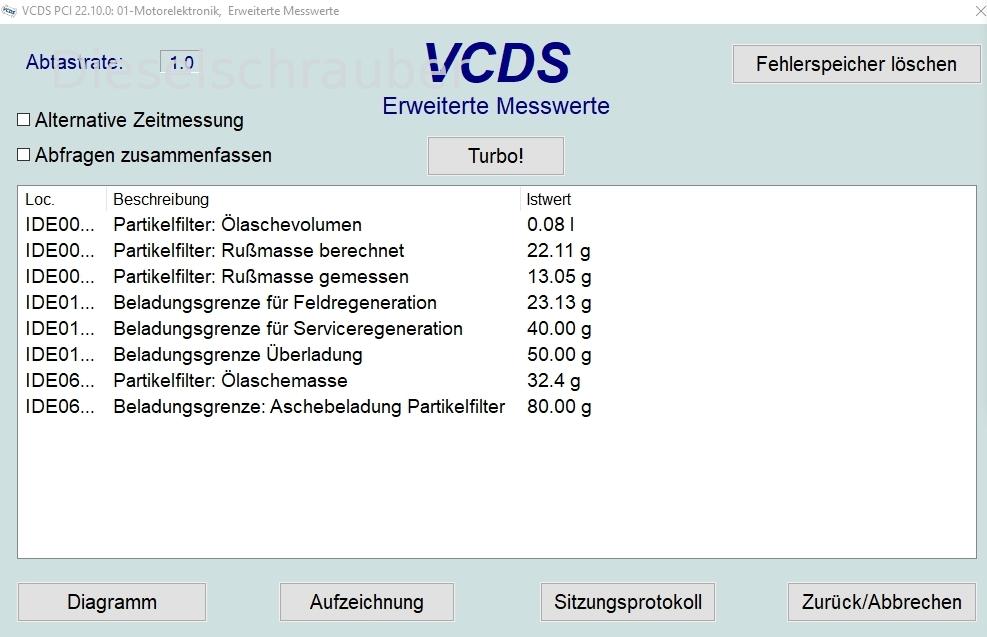

Hallo Community,
Ich war ein Golf 5 Besitzer und seit 2 Wochen habe ich mir einen Golf 7 2,0 TDI 150 PS Modeljahr 2017 gekauft.
Bei meinem alten Golf 5 gab es bei VCDS die Werte Beladungskoeffizient und Aschemasse.
Jetzt beim neuem Golf 7 sind soviele Partikelfilter Werte dazugekommen wo ich denn Überblick verloren habe und nicht weiß welcher Wert mir anzeigt wie voll der DPF gerade ist wie beim Golf 5 der Beladungskoeffizient und wieviel Asche geade im DPF ist wie beim Golf 5 Aschemasse.
Ich hab mal ein Bild rein gemacht damit Ihr mir sagen könnt welcher Wert das ist.
Wäre nett wenn mir jemand die im Bild vorhandenen Werte auch erklären könnte.
Weiß leider nicht deren Bedeutung.
Ich würde mich sehr auf Eure Hilfe und Antworten freuen.
Viele Grüße und bleibt gesund

Welcher Wert was ist, siehe Beschreibung.
Generelle Funktion und Info zum DPF.

Der Ruß wird (bei intaktem Filter) alle paar hundert Kilometer in Asche gewandelt. Wenn dich also das Intervall zwischen den Regenerationen interessiert, dann achte auf Ruß.
Nach einer (hoffentlich) hohen Laufleistung ist der Filter dann irgendwann voll mit Asche. Diese kann nicht mehr umgewandelt werden und es hilft nur noch ein Ausbau (+tausch oder reinigen). Ist ist meist oberhalb von 200.000 km der Fall. Interessiert dich, wie dicht er daran ist, so achte auf die Aschewerte.
Zu deinem konkreten Bild:
Beladungsgrenze Asche = 80g
aktuelle Aschemasse = 32,4g
Der Partikelfilter hat also knapp die Hälfte seiner Lebenszeit hinter sich. Du erwähnst keinen Kilometerstand. Ich würde ihn um etwa 100.000 km erwarten. (Bei 100.000km würdest du rechnerisch auf 100/32,4*80 = 246.000km kommen)
Vom Ruß hast du aktuell 13 bzw 22g drin. Erreicht ein Wert die Grenze von 23,13g, so wird er regenerieren. Also recht bald.

Danke für deine Antwort du hast es sehr gut verständlich erklärt.
Mein Golf hat jetzt 136.689 Km runter.
Und Beladungsgrenze für Serviceregeneration ist das er bei 40g Not regeneriert?
Und Beladungsgrenze Überladung 50g ist der DPF voll mit Ruß und muss sofort regeneriert werden?
Und was ist Partikelfilter Ölaschevolumen?
Würde mich weiterhin auf Eure Antworten freuen.

Prima. Dann sollte der DPF über 300tkm schaffen.
Golf1989 hat folgendes geschrieben:
Jain. Das bedeutet, dass er dich ab 40g in der Werkstatt für eine Not-Regeneration sehen will.
Nein, das bedeutet, dass er dann entgültig überladen ist und beim Regenerieren ein Fahrzeugbrand möglich wäre. Daher ist die Regeneration ab dann nicht mehr möglich und der DPF schrottreif. Daher: Wenn der Wagen dich in die Werkstatt schickt, nicht mehr 1000km fahren, denn dann kann auch die Werkstatt nichts mehr machen.
Das ist das einfach das Volumen der Asche (als Volumen, statt als Gewicht). Dies Zahl kann dir egal sein.

@guste100Profil anzeigen: guste100 Was ich noch wissen wollte,
Damit ich weiß wann er bald regeneriert muss ich nach Rußmasse berechnet ausgehen oder Rußmasse gemessen?

Ich zitiere mich dafür mal selbst und hebe das Entscheidende hervor:
D.h. Der höhere Wert löst die Regeneration aus.
Kannst du aber auch einfach selbst beobachten, indem du die Werte mal über eine längere Fahrt loggst...
