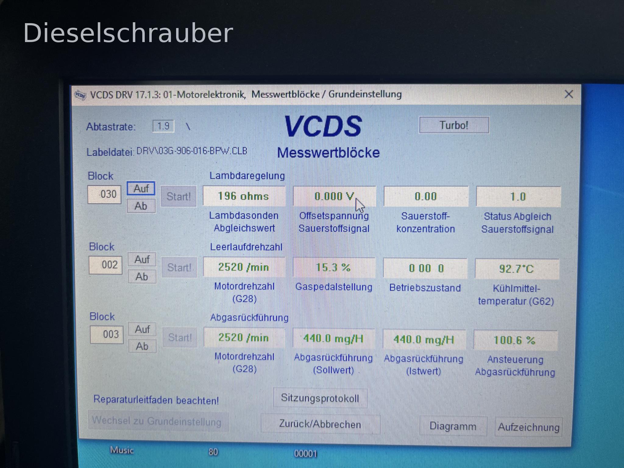

Beitrag23-04-2023, 20:27    Titel: Audi 4 8E 2,0Tdi ruckelt beim Beschleunigen Antworten mit Zitat
Sind die Werte von der offsetspannung normal? Oder ist die lambdasonde defekt?

Beitrag24-04-2023, 16:26    Titel: Audi 4 8E 2,0Tdi ruckelt beim Beschleunigen Antworten mit Zitat
Ich will mal nix sagen, aber VCDS ist bissl veraltet. 17.1.3 ist von 2017... icon_eek.gif

Beitrag24-04-2023, 21:28    Titel: Audi 4 8E 2,0Tdi ruckelt beim Beschleunigen Antworten mit Zitat
Ja das ist ein originales, ja ich müsste mal ein Update machen. Aber ich eigentlich nie irgendwas damit machen müssen, nur den Audi, deshalb habe ich mich auch nie um ein Aktualisierung gekümmert.
Tja aber wie es scheint brauche ich bald garnichts mehr damit machen weil wenn es so weiter geht kommt der Audi weg und das war es dann. Ich kann den Fehler nicht finden.
