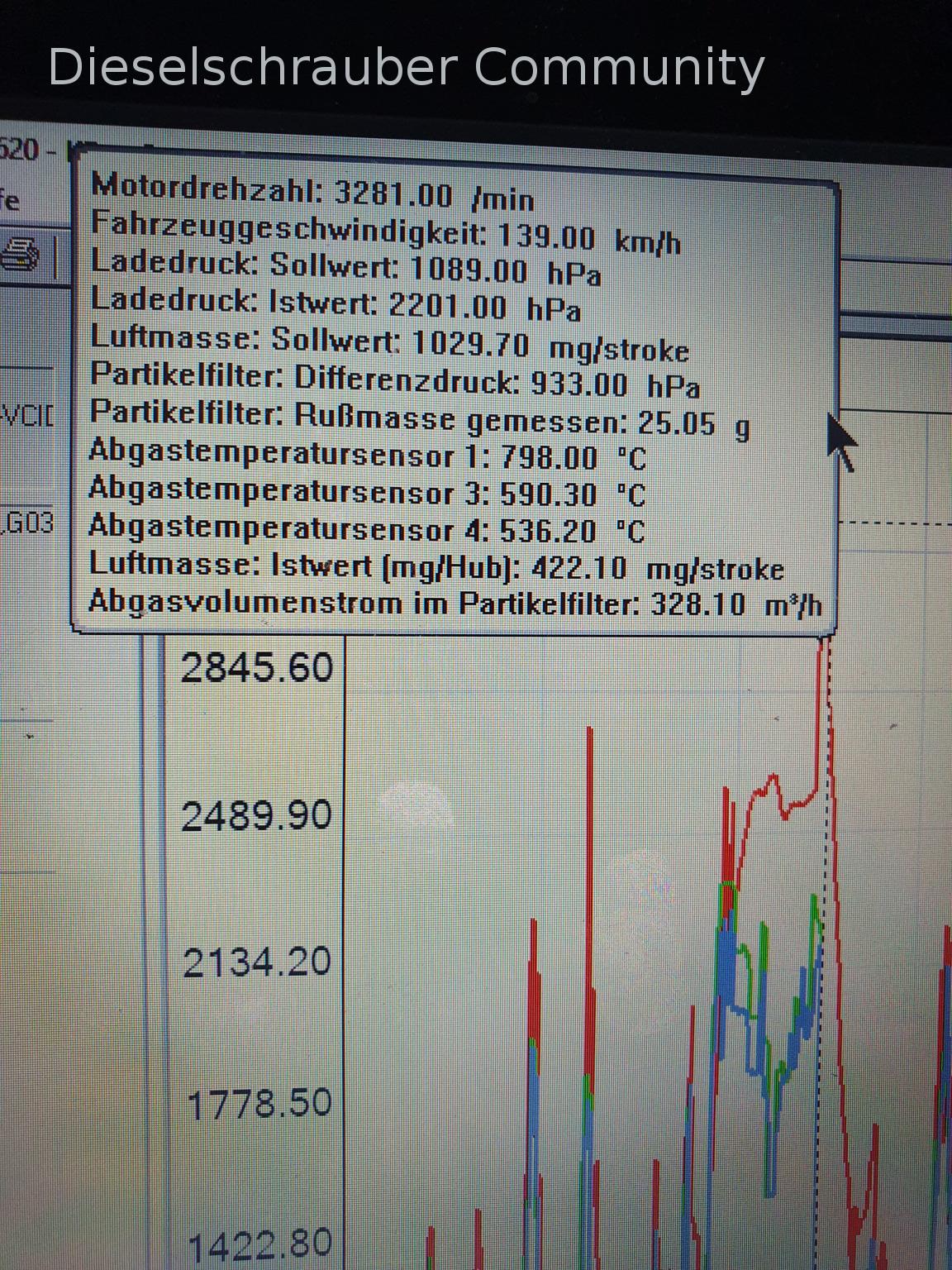

Ich glaube, da habe ich schon was gefunden!
Bei 3200 U/min habe ich einen Sollwert der Luftmasse von 1029,70 mg/Hub, der Istwert liegt bei 422,10 mg/Hub!
Der Turbolader kämpft dagegen an, der sollte 1,089 Bar haben, legt aber 2,201 Bar an. Komisch, dass ich dabei keine Fehlermeldung erhalte!
Habe ein Bild vom Desaster angehängt!
Das heisst für mich, morgen mal unters Auto krabbeln, Schläuche etc kontrollieren!

es ist nur Spekulation, aber wenn ein Partikelfilter voll ist (Aschebeladung), dann
- wird der Differenzdruck (zu) hoch,
- regeneriert der DPF sehr häufig,
- reduziert sich der Abgasstrom wegen des Gegendrucks, und damit auch Ladedruck und Luftmasse (macht sich bei hohem Soll bemerkbar).
Der Aschebeladungswert ist eine veränderbare Rechengröße.

Ich werde am Wochenende weiter forschen...
Gebe dann Rückmeldung!
