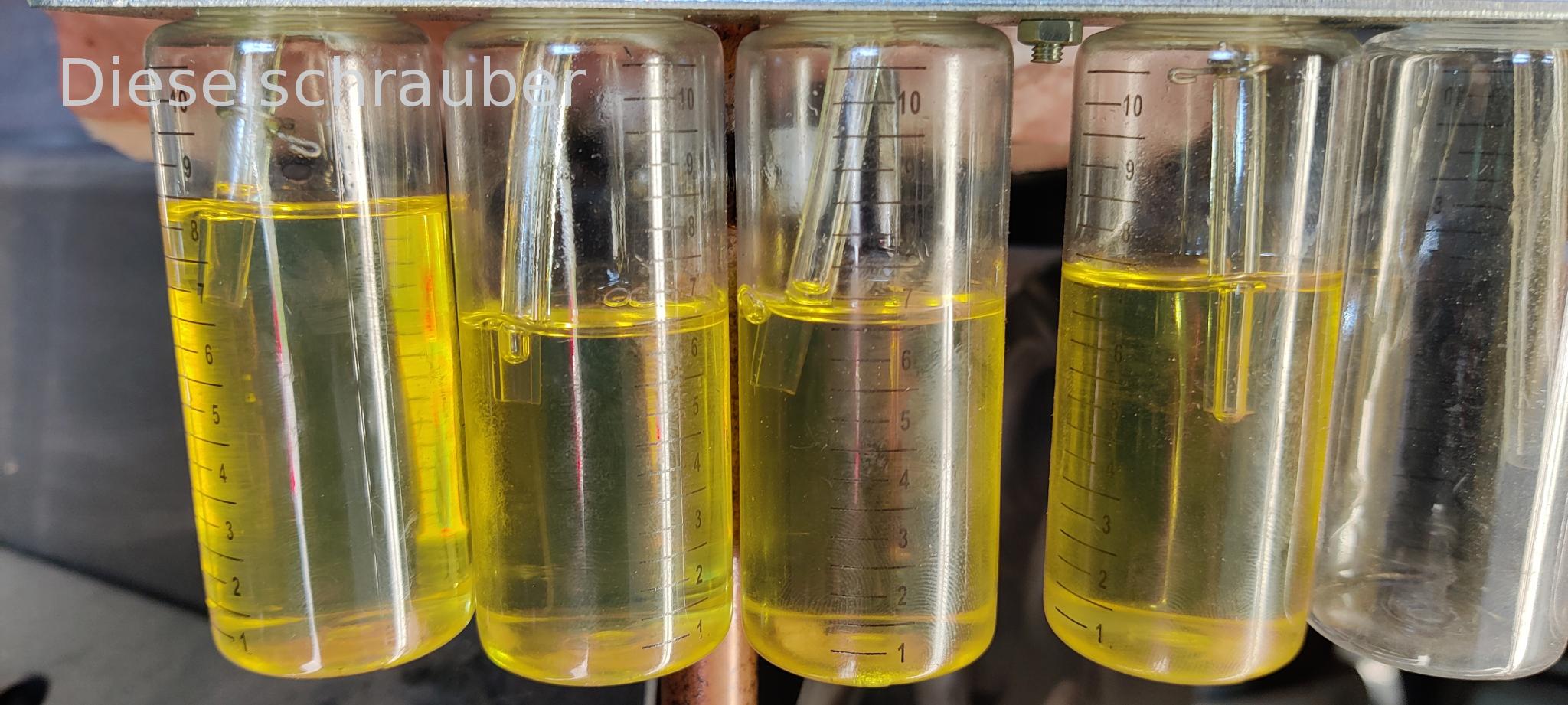

Auffällig ist die Leckölmenge der Injektoren, die bei allen 4en unterschiedlich ist. Der größte Ausreißer ist Zylinder 1 mit der größten Leckage.
Hier noch ein Bild von der Messung (von links nach rechts Zylinder von links nach rechts, wenn man vor dem Wagen steht). Die Messung lief ca. 6 Minuten, 5 davon im Leerlauf, 1 Minute bei Abregeldrehzahl im Stand (also 2500 u/min oder sowas)
Soweit ich das kombinieren kann, ist wohl ein Injektor innerlich "leck", vermutlich in den Brennraum.
Ist der Wagen warm, versiegt jegliche Leckage an den Injektoren...
Gibt es zulässige Leckagemengen? Sind alle 4 Injektoren auffällig?

bei den Motoren gab es Probleme mit den Hochdruckpumpen.
Welchen Index hat die Hochdruckpumpe ?
Index K hat ihr baldiges "Ende" mit den von Dir beschrieben Problemen angekündigt.
Hast Du mit einem Magneten die Rücklaufmenge mal auf Späne kontrolliert?
Wenn Du das ausschließen kannst, kannst Du mit den Injektoren weitermachen. Die Rücklaufmenge sollte annähernd gleich sein.
Vielleicht kannst Du die Düsen noch mit einer Einspritzsystemreinigung retten.
