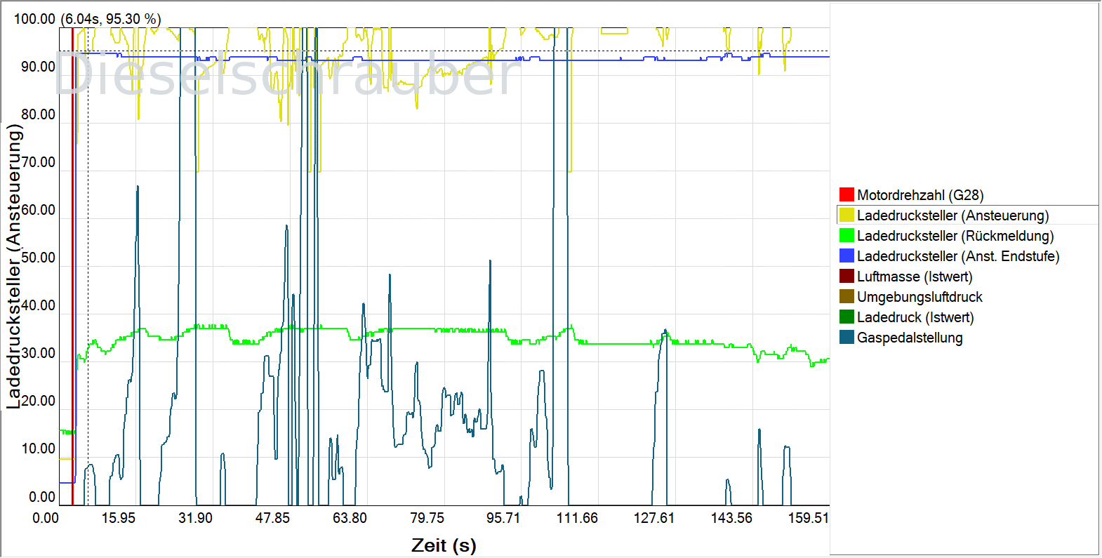

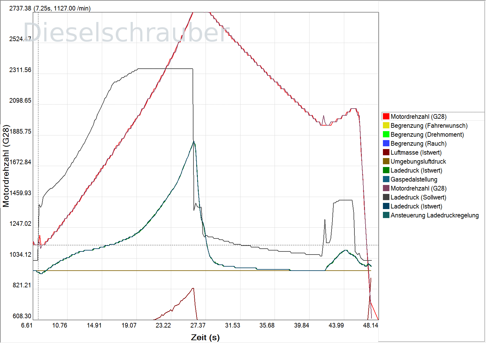

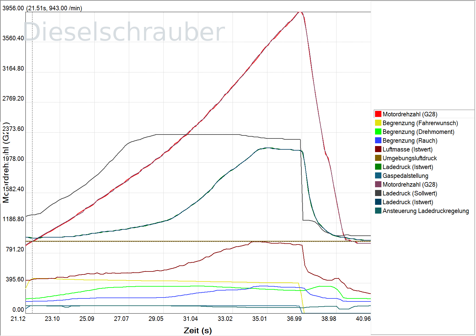

- Zwei Messfahrten (MWB 8,10,11) mit altem und neuem Regelventil N75. Fehler tritt mit neuem Bauteil auch auf. Meine Interpretation: Ist-Ladedruck hängt Soll-LD lange hinterher (Diagramm 1+2) baut aber baut auf. Beschleunigung ist bei höheren Drehzahlen durchaus vorhanden
- Testfahrt MWB 34: Auffällig ist dass sich der Wert für Ladedrucksteller (Rückmeldung) nicht ändert

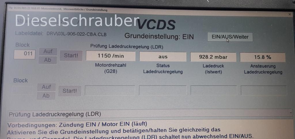

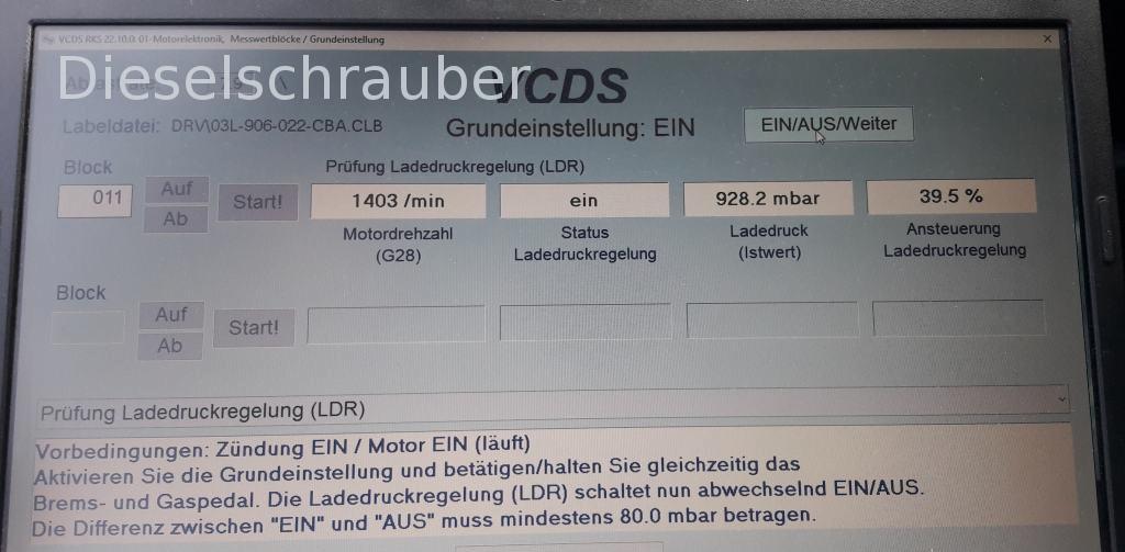

- Mit VCDs unter MotorElektronik/Grundeinstellung/ "Prüfung der Ladedruckregelung" durchgeführt:
- Bei Ein-Auschalten der Regelung ändert sich der Wert der Druck-Anzeige nicht

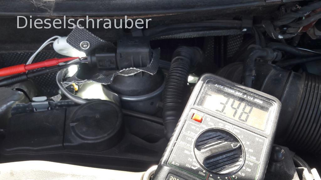

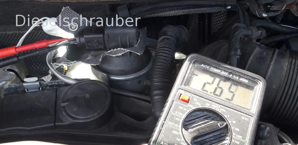

- Der Messwert am direkt am Ausgang des Messwertaufnehmers ändert aber seinen Wert zwischen 3,5V und 2,6V.
- Außerdem lässt sich eine Bewegung der Schubstange beobachten. Der Hub könnte ca. 1 Zentimeter betragen
Fragen
Sieht für mich so aus als wenn die VTG-Verstellung funktionieren würde, die Rückmeldung der Position zwar am Geber da ist, aber nicht bis ans Steuergerät gelangt. Ist das richtig interpretiert?

mit keinem Ladedruckregelventil erreicht der Ist-Ladedruck den Soll-Ladedruck.
Wen die VTG-Verstelldose knackig angesteuert werden kann, knack-plopp, ist die wahrscheinlichste Ursache ein Loch in der Ladeluftstrecke. Erkennbar auch an sehr hohen LMM Istwerten.
Lecks verraten sich durch ölige Stellen.
Weitere Möglichkeit ist fehlender Antrieb der Abgasturbine durch einen undichten Abgastemperatursensor.

danke für die schnelle Antwort zu so später Stunde. Links am LLK ist Öl - werde versuchen das mal abzudrücken. Das passt ja dazu, dass der LD bei LD-Test sich nicht ändert und nicht die normale Höhe erreicht.
Hast Du eine Erklärung warum sich im MWB 34 der Wert für Ladedrucksteller (Rückmeldung) nicht ändert obwohl die Schubstange sich bewegt, ich würds nur gern verstehn. Oder gibt dieser Wert in VCDS nicht die "Potistellung in der Dose wieder?
vg Thomas

Beitrag06-11-2023, 17:36    Titel: P0299 Regelgrenze unterschritten bitte Logs kommentieren Zitieren
Ist zwar lange her, hier die Ursache (Ich hasse es wenn Threads einfach so enden icon_wink.gif )
Es war die Unterdruckdose für die VTG-Verstellung. Hab mir eine Handpumpe besorgt, die Stange hat nur minimal gezuckt. Was ich da bei dem ersten Test gesehen hatte als ich davon ausging die Verstellung sei o.k., keine Ahnung, man sieht halt sehr schlecht hin.
Neue Dose, neuer TÜV alles gut.
