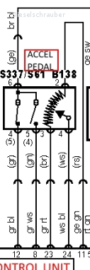

Mein Gedankenansatz wäre, dass ich jene Kabel, welche direkt vom Gaspedal zum Steuergerät gehen, in diesem Fall das MSA15 mit Aluminium-Gehäuse, vom Stecker des Gaspedalsensors abnehme und direkt mit dem Motorsteuergerät verbinde.

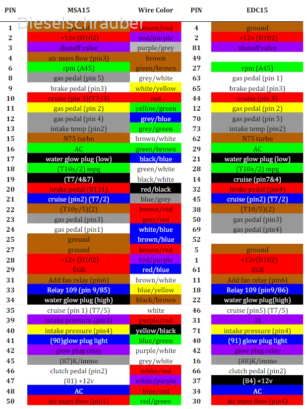

Ich bin mir aber was die Pinbelegung des MSA15 betrifft noch nicht 100% sicher und einfach darauflos basteln will ich auch nicht.
Die MSA 15 Pinbelegung welche ich fand, scheint mir nicht ganz mit dem Stromlaufplan übereinzustimmen.

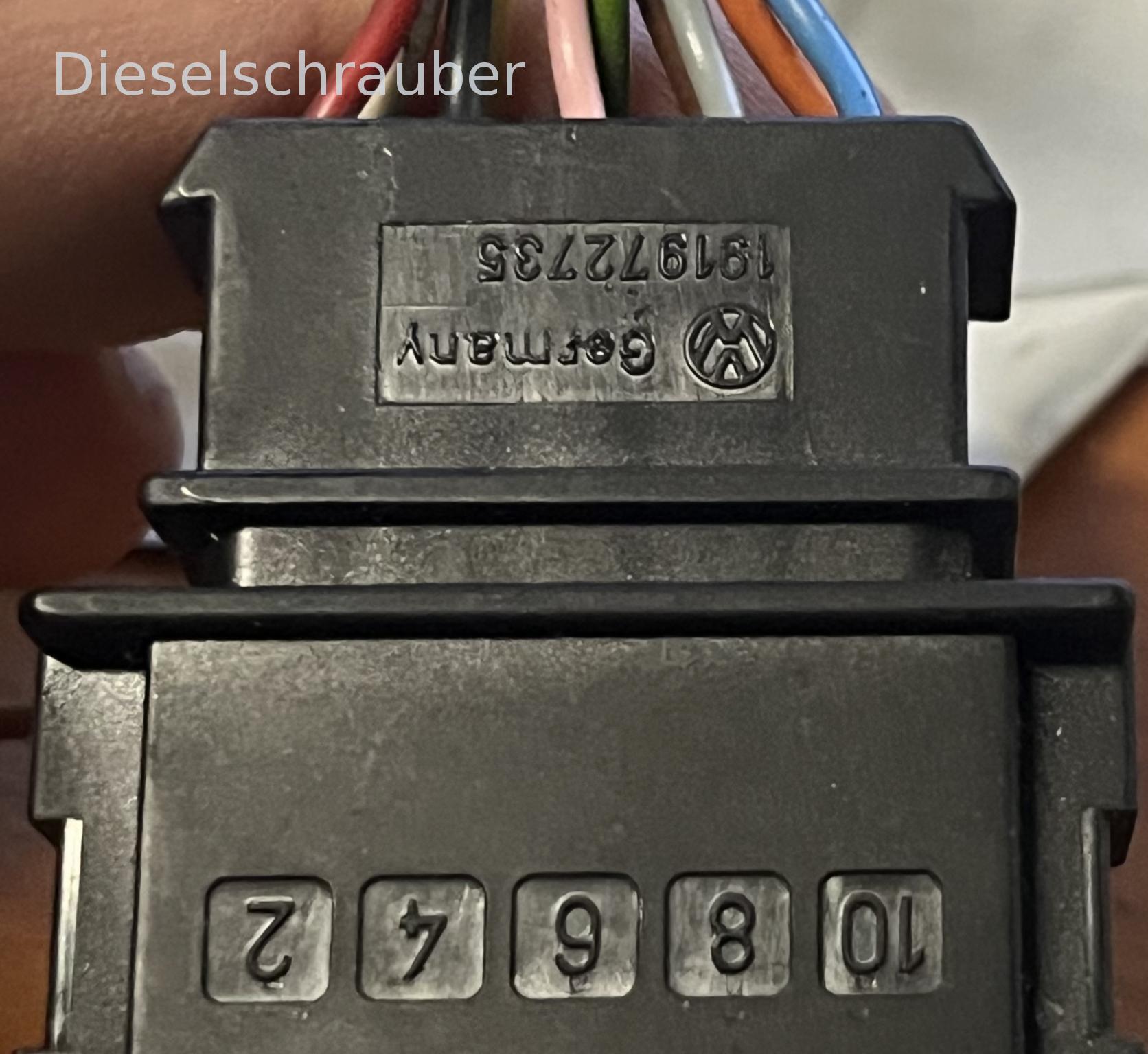

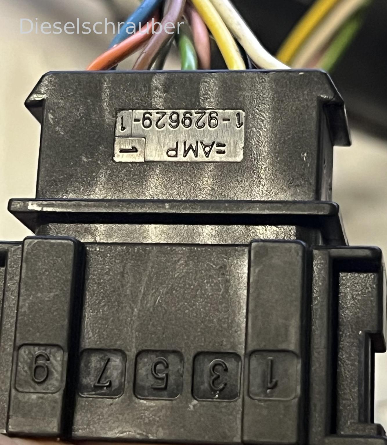

von deinem Poti führen drei Kabel zur Steckverbindung T10 an der Relaisplatte.
braun führt zu Pin 7 ( Stecker T10) und von dort als braun/gelb zu Pin 55 am Motorsteuergerät.
rosa führt zu Pin 6 ( Stecker T10) und von dort als braun/gelb zu Pin 57 am Motorsteuergerät.
weiß führt zu Pin 1 (Stecker T10) und von dort als weiß oder Schwarz weiter zu Pin 15 am Motorsteuergerät.
Schau dir die Steckverbindung genau an - diese korrodieren und verursachen den beschriebenen Fehler.

Erwin Zugang habe ich, jedoch habe ich den Pinbelegungsplan vom MSA15 noch nicht gefunden.
Beim G79 Schaltplan steht es so wie Ich_Can-nix geschrieben hat, jedoch deckt sich das nicht mit dem bunten Pin-Belegungsplan.

Ich bin nur etwas verunsichert was die MSA15 Pinbelegung anbelangt.
Laut der bunten Auflistung wäre es PIN 23, 24 und 11.
Habe noch ein Diagramm wo dies so belegt ist, siehe unten.
Und meist ist von 80 PIN die Rede und nicht von 68.
Möchte halt ungerne da etwas falsch anschliessen.
