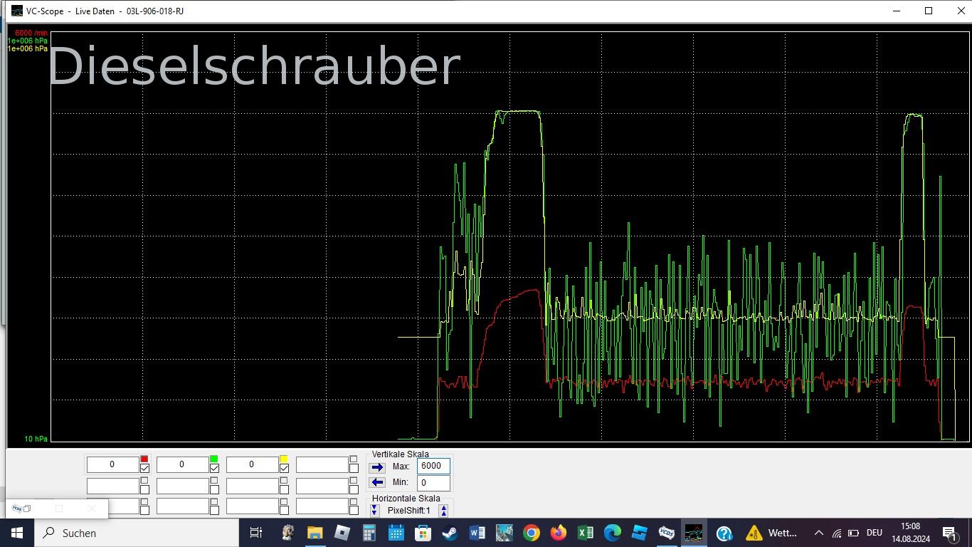

Im Zuge der Fehlersuche habe ich
Vorförderpumpe(G6)
Dieselfilter
Ventil Kraftstoffdosierung(N290)
Regelventil Kraftstoffdruck(N276)
Kraftstoffdruckgeber(G2477)
Rücklauf Injektoren
erneuert und Dieselfilter und getauschte Teile auf
Späne untersucht. Es waren keine vorhanden.
Im Anhang ist ein Diagramm mit Drehzahl (rot), Solldruck (gelb); Istdruck (grün).
Die Anzeige im Display bringt'Dieselpartikelfilter mit Ruß zugesetzt'
Da ein Tausch von Hochdruckpumpe, DPF-Filter, AGR-Ventil auf Verdacht sehr teuer ist, bin ich für Tips sehr dankbar, die mir zur Findung der Fehlerursache helfen.
 Leerlaufdrehzahl schwankt; Notlauf beim Fahren
 Dateigröße:  267,13 KB
 Angeschaut:  926 mal

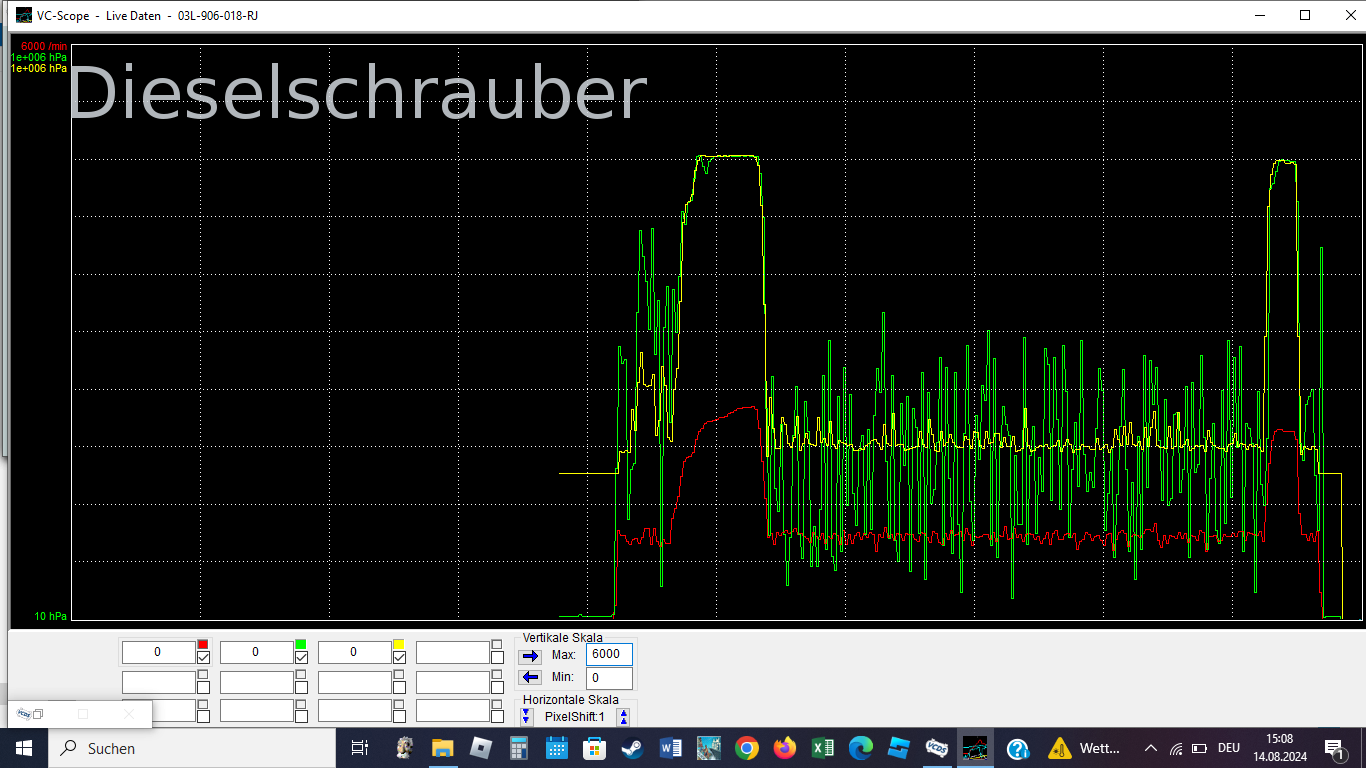

 Auffällig: Im Leerlauf schwankt Drehzahl, Solldruck und Istdruck. Ab 2000 Umdrehungen ist dieser Effekt weg.
 Dateigröße:  86,38 KB
 Angeschaut:  931 mal

die Screenshots bringen wenig, einfach .csv nehmen und KDataScope. Dann kann man auch etwas erkennen.
Scheint dennoch relativ eindeutig zu sein:
5175 - Kraftstoffdruckregelung
P1065 00 [039] - Regeldifferenz
Also prüfen, ob der Kraftstoffdrucksensor richtig misst, seine Verkabelung ok ist, bleiben Hochdruckpumpe und Druckregelventil.
Injektoren Leckmengen sind ok und Kraftstoffsystem dicht?
