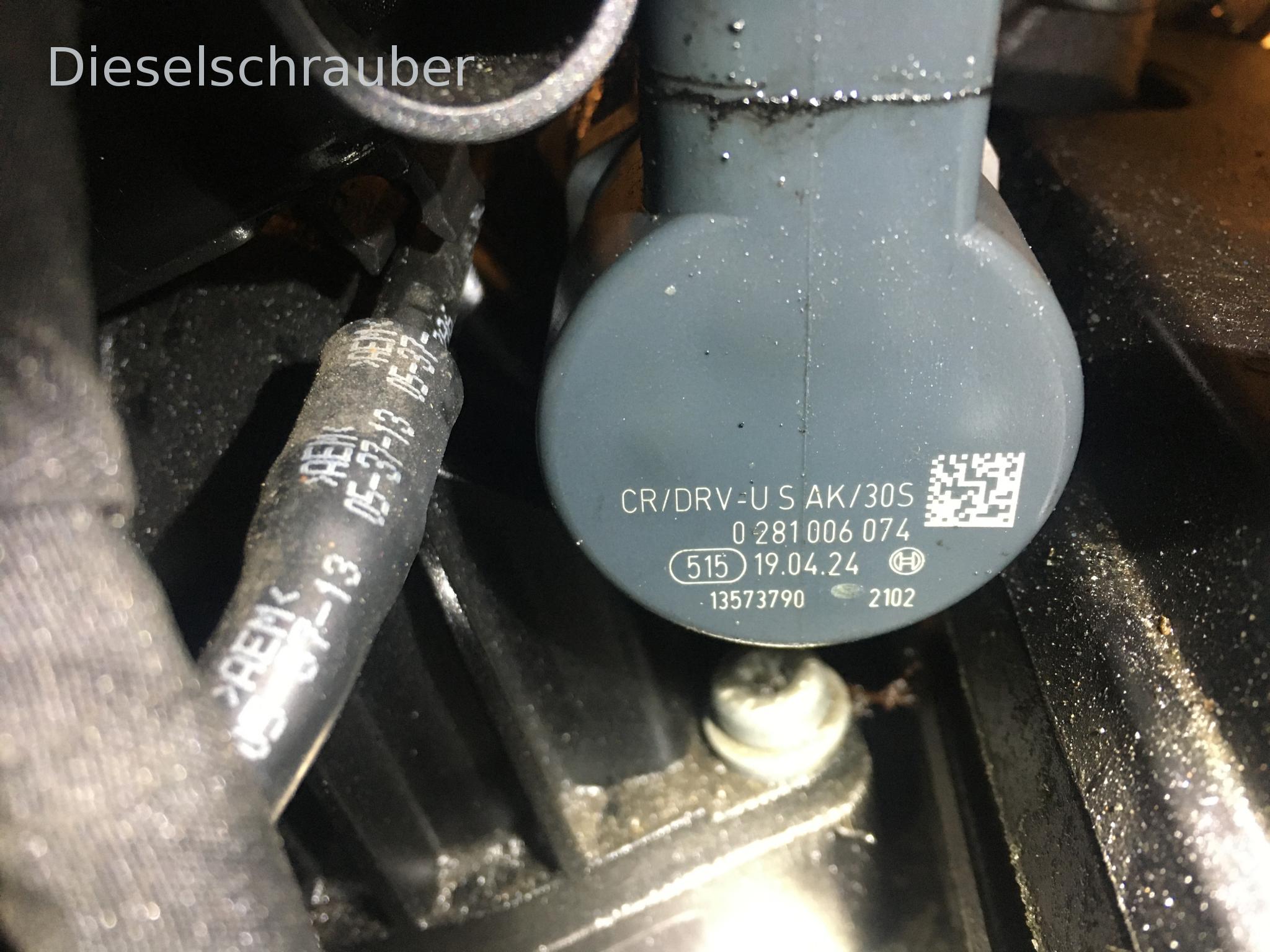

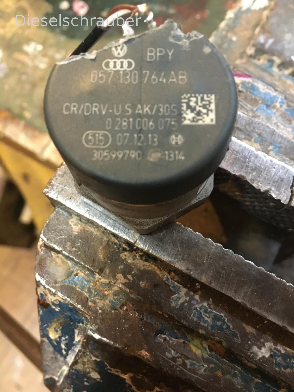

Ist das N276 neu gekommen, wenn ja, war es wirklich das richtige Teil?

Das N276 habe ich am Anfang getauscht. Das Teil sieht zerstört aus, denn ich habe es zerlegt um die Funktionsweise zu verstehen. Das neue N276 habe ich einmal demontiert, denn ich musste vom alten den O-Ring anbringen (Bilder in Anlage).
Bei meinem Bericht vom 25.10.2024 sieht man, dass der Ist-Druck bei Vollgas nur bis 976 Bar ansteigt. Dazu habe ich noch einen Test gemacht.
Das eingebaute N276 habe ich mit einem Konstanter mit 12V angesteuert und das alte N276 mit dem Stecker verbunden.
Das eingebaute N290 habe ich abgesteckt und das alte N290 mit dem Stecker verbunden.
So bringt die Hochdruckpumpe maximale Förderung und das N276 lässt den Druck bis zur Notabschaltung ansteigen. Der Druck ist aber nur bis 1050 Bar angestiegen.
