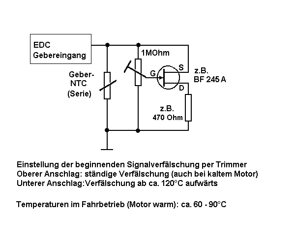

angeblich lassen sich PDs ja über den Dieseltemperaturfühler "deutlich" mehr Leistung entlocken, indem man dem Motorcomputer eine höhere Dieseltemperatur als real vorgaukelt.
Hier gabs schonmal eine "Diskussion" über eine entsprechende Box, die nur einen 180Ohm-Widerstand enthält, der schaltungsmäßig den NTC-Geber ersetzt.
Seit kurzem kenne ich auch den Grund für diesen Wert: der Motorcomputer deutet ihn als 130°C, die höchste erfaßbare Dieseltemperatur.
Bei weiter sinkendem Widerstand bleiben die 130° im VAGCOM stehen, und irgendwann um ca. 70 Ohm wird ein Geberkurzschluß erkannt.
Das fatale an diesem Tuning ist natürlich, daß die Wirkung bei kaltem Motor am höchsten ist, obwohl man genau dort nicht "sportlich" fahren sollte.
Dieser Gefahr könnte man aber IMO entgegenwirken, indem man einen selbstleitenden FET mit einbaut, der sich erst bei fallender Geberspannung = warm werdender Motor "einschaltet" und im Ergebnis die Geberkennlinie "aggressiver" macht.
Ich hänge eine Zeichnung an, wie ich mir das prinzipiell vorstelle.
Bevor ich damit aber eigene Versuche mache (natürlich nicht im öffentlichen Verkehrsraum icon_rolleyes.gif icon_exclaim.gif ), wüßte ich mal gerne, ob sich ein Dieseltemperatur-Tuning bei durchgewärmter Maschine leistungsmäßig überhaupt lohnt.
Hat schon jemand gesicherte Erfahrungen mit dieser Methode?
Am besten wäre (natürlich) eine Aussage zur DZR-Zeit im Normalzustand und mit Temperatur-Tuning unter ansonsten gleichen Bedingungen, samt dem Widerstandswert bzw. der gefakten Dieseltemperatur-Erhöhung.
Und natürlich die Frage an die Profi-Elektroniker: kann die Schaltung mit dem FET wie von mir gewollt funzen, oder hab ich da einen Überlegungsfehler drin?

ja und zu Deiner Schaltung
ich würde den Aufwand nicht treiben
(ganz zu schweigen davon, ne Meinung dazu zu äußern, meine Lehre ist zu lange her)
aber Du bleibst dabei abhängig von der Dieseltemperatur
und eigentlich willst Du ja was regeln in Abhängigkeit von der Blocktemperatur!
Da würd ich schon eher versuche, einen zusätzlichen NTC an den Block
zu schrauben, Kennlinie anschauen, passenden Widerstand in Reihe dazu,
und den Dieseltemp-NTC offen lassen.
Dann ist:
Motor kalt- NTC hochohmig- Einspritzmengenkorrektur auf minimal
Motor warm- NTC niederohmig (Kurzschluss??)- Widerstand bestimmt Einspritzmengenkorr.
oder nicht?

also ich kann zu den Fets nur sagen, dass die SEHR stark streuen, und zwar sowohl in der Einschaltspannung, als auch deren Temperaturabhängigkeit.
Gruß Roland

Jein - ich will die Regelcharakteristik über die Dieseltemperatur eigentlich nicht verlassen.
Denn wenn man nur über die Blocktemperatur regeln würde, wäre nach längerer gemächlicher Fahrt beim Vollgasgeben die Dieseltemperatur erheblich niedriger als die vom Block -> großer Tuning-Fake bewirkt viel Mehrleistung.
Aber innerhalb kurzer Zeit (Größenordnung ~1 Minute) nähert sich dann die Dieseltemperatur dem Block an, und die Leistung fällt in Richtung Serienniveau ab . . . icon_sad.gif
Ein ähnlicher Effekt entsteht zwar auch durch meine Parallelschaltung von Dieselgeber und Tuningwiderstand: mit steigender Dieseltemperatur bestimmt immer mehr der NTC den gesamten Geberwiderstand und damit die gemeldete Temperatur - aber letztere steigt wenigstens noch deutlich mit der realen Dieseltemperatur, d.h. die Korrekturfunktion bleibt noch grundsätzlich in Kraft.
Und die "langsam" nachlassende Zusatzleistung bei steigender Dieseltemperatur wäre aus meiner Sicht sogar ein willkommener Schutz vor dauerhafter Extrembelastung von Motor und Kraftstrang icon_wink.gif -> käme eben auf die Auslegung der gesamten Schaltung an . . .
