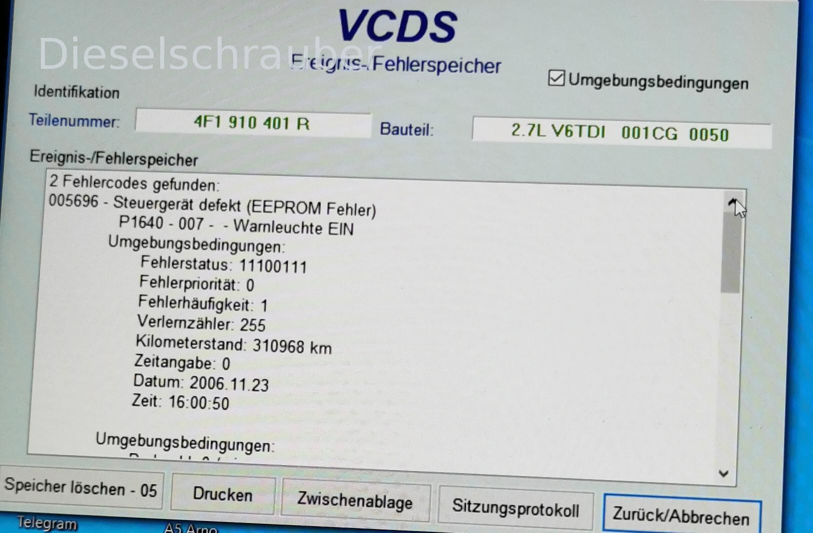

ich habe meinen Motor stg von einem Tuner updaten lassen nun bekomme ich jedesmal diesen Fehler p1640.
Was könnte die Ursache dafür sein?
Muss ich was beim Einbau beachten, bzw mit vcds anleren?
Vg AR

Autoscan reiche ich morgen nach habe nur aktuell ein Screenshot vom Fehler dabei.
 Fehler p1640

Du hast Dein Steuergerät tunen lassen und jetzt sagt es defekt.
Merkst Du noch was?

weshalb gehst Du nicht zu dem "Tuner", der die Software aufgespielt hat? Sein Ergebnis ist ja wohl Murks ("Steuergerät defekt EEPROM Fehler"). Das sitzt ziemlich tief im Kern des STG. VW oder Audi werden diesen Mist ja wohl nicht gemacht haben.

Original aufspielen. Dumm, wenn der EEPROM Fehler dann weiterhin besteht, weil beim Flashen nicht sinnvolle Änderungen vorgenommen wurden. Es gibt allerdings auch Tuner mit Ahnung, die können das reparieren. icon_idea.gif
Mir stellt sich die Frage, warum man nach 300.000km sein Motorsteuergerät updaten lässt, egal ob mit oder ohne Tuning.
Welches extrem dringende Problem bestand denn seit 300.000km, dass man für ein Update Geld ausgibt?

Warum ich das Update gemacht habe ?
Es kam die Motorleuchte im Display.
Fehler auslesen lassen.
- Signal zu fett was die die Lambdasonde betrifft ,Lambdasonde bestellt, ausgetauscht, Fehler war weg.
- P242F Max Beladung überschritten, war leider immer noch da .
Versucht manuelle Regeneration mit Codierung II und 10016 zu starten.
Leider ist die Regeneration immer kurz vor Ende abgebrochen und die neuen Werte wurden nicht abgespeichert.
Das Problem das die Werte nicht abgespeichert werden ist mit der Software 0030 bekannt und ist ab 0050 behoben worden.
Bei dem freundlichen gewesen ,die wollten mir ein paar 100 Scheine verlangen um eine Diagnose zu machen ob ein Update möglich ist.
Danach habe ich ein paar Tuner angeschrieben und gefragt ob die ein Update machen können.
Deshalb habe ich das Update machen wollen.
Falls Ihr mir ein seriösen Tuner empfehlen könnt der mein stg in Ordnung bringen kann wäre ich sehr dankbar für eine PM
