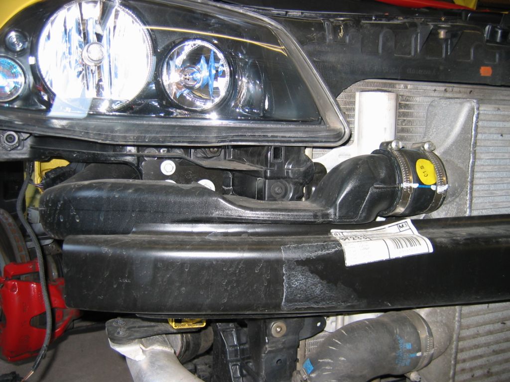

Weil danach gefragt wurde, und Ulf zu faul ist icon_wink.gif seine Stoßstange abzubauen, hier mal ein Bild vom FMIC des Cupra . . .
Bin zwar immer noch zu faul *gg*, aber ich habe sogar ein Foto von einem anderen Cupra gefunden, das genau das fragliche Plastikrohr samt Stoßfängerquerprofil zeigt:

Ja,ja der geschweißte LLk sieht verdammt gut aus. Die Cupra-Bauer habens richtig krachen lassen. Überall Schlauchschellen außer an Turbo und AGR(die wenigstens dicht sind). Es ist halt kein Platz mehr da für die Hubdüsen. Da ist bestimmt noch Luft für einen größeren Turbo, wenngleich im Motorraum zur Spritzwand nicht mehr.

ja, stimmt, sieht imposant aus der FMIC. Nur diese schmale Stelle des oberen LL-"Rohres", unterhalb des Scheinwerfers, ist nicht so genial, Aber die Stelle scheint zumindest recht tief zu sein... Dennoch ein echtes Nadelöhr, oder?
Jaein: Da wo das Rohr so platt aussieht, hat es auch einen Auswuchs nach unten = hinter das Stoßfängerprofil. Da ist der Querschnitt dann ungefähr T-förmig.

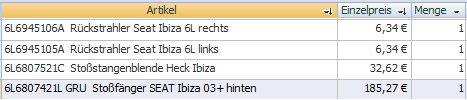

EDIT: Anlage icon_biggrin.gif
Weiß nicht ob ich es erwähnt habe, sind alles Endverbraucherpreise incl. Mwst, Preisstand auch hier: Mai 2009, sind aber soweit mir bekannt noch aktuell. Die gelistete Heckstoßstangenblende ist die oben ersichtliche OHNE Auspuffausschnitt.
