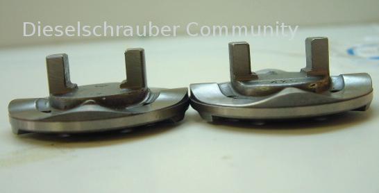

11mm HD-Teil haben im übrigen ausnahmslos alle 2,5er R5 TDI, Unterschiede gibts nur bei den Hubscheiben. icon_wink.gif
Redest Du hier vom Durchmesser des Verteilerkolbens? d.h. z.B. ACV-ESP und AHY/AXG-ESP haben alle denselben Verteilerkolbendurchmesser und nur unterschiedliche Nockenformen?

fouzek hat folgendes geschrieben:
Ja.

hier ein Vergleichsbild von zwei 4-Zylinderhubscheiben als Beispiel
Gruß Mpire
