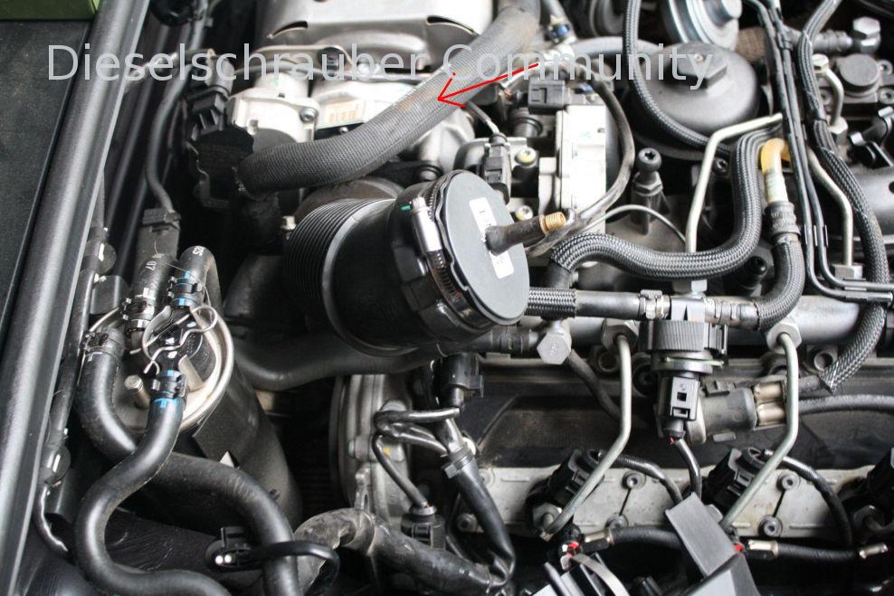

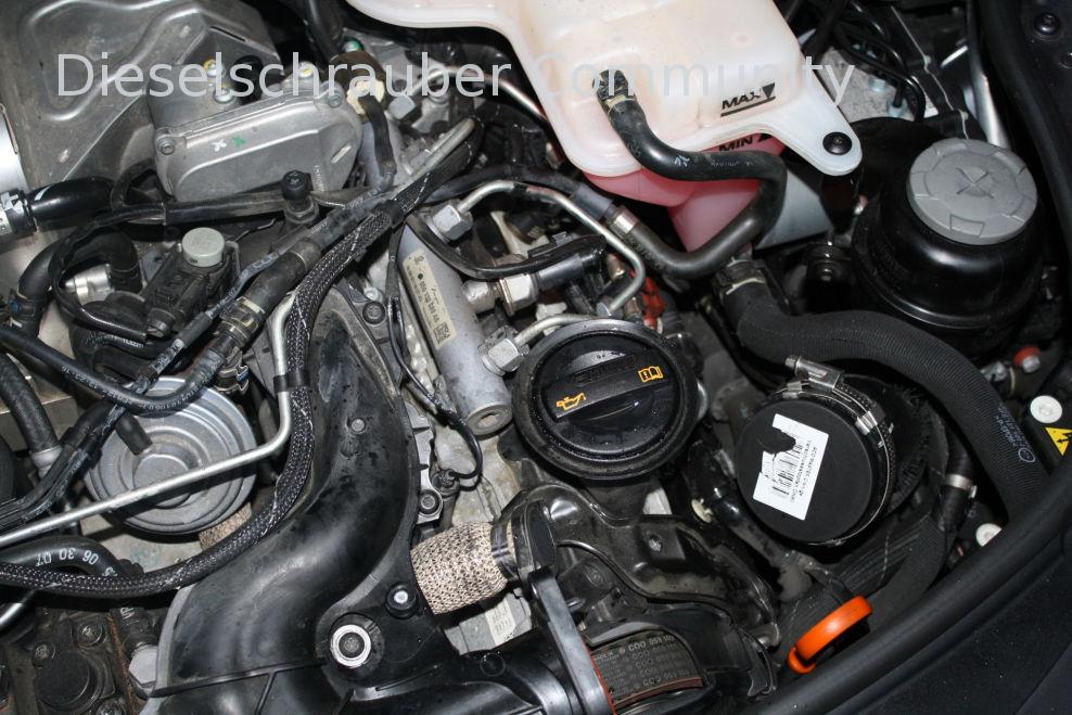

Ist wie beim V6-Tdi, da siehst Du nicht viel davon.
Was hältst Du von der Methode, mit Druckluft abzudrücken?
Geht echt schnell, effektiv und mit einfachen Mitteln.
Im Baumarkt zwei Abwasserrohr-Verschlußdeckel im passenden Drm. besorgen (ca. 5€) und beim Reifenhändler um die Ecke nett nach nem Gummiventil fragen (max. 2€).
In einen Deckel ein passendes Loch bohren, Ventil einziehen und fertig ist das Abdrückwerkzeug.
Ich nehme den Ansaugschlauch nach dem LMM für den Deckel mit Autoventil und verschließe noch Anschluß der KGE, so hast du den Verdichter und dessen Ausgangskupplung auch gleich dabei.
Mit dem anderen Deckel verschließe ich den Schlauch der direkt zur "Drosselklappe" an der Ansaugbrücke geht.
Druckminderer am Kompressor auf 1,5 Bar einstellen und mit dem Reifenfüller aufpumpen.
Besser und sicherer wirst Du´s nicht rausfinden können.
Gruß Mpire

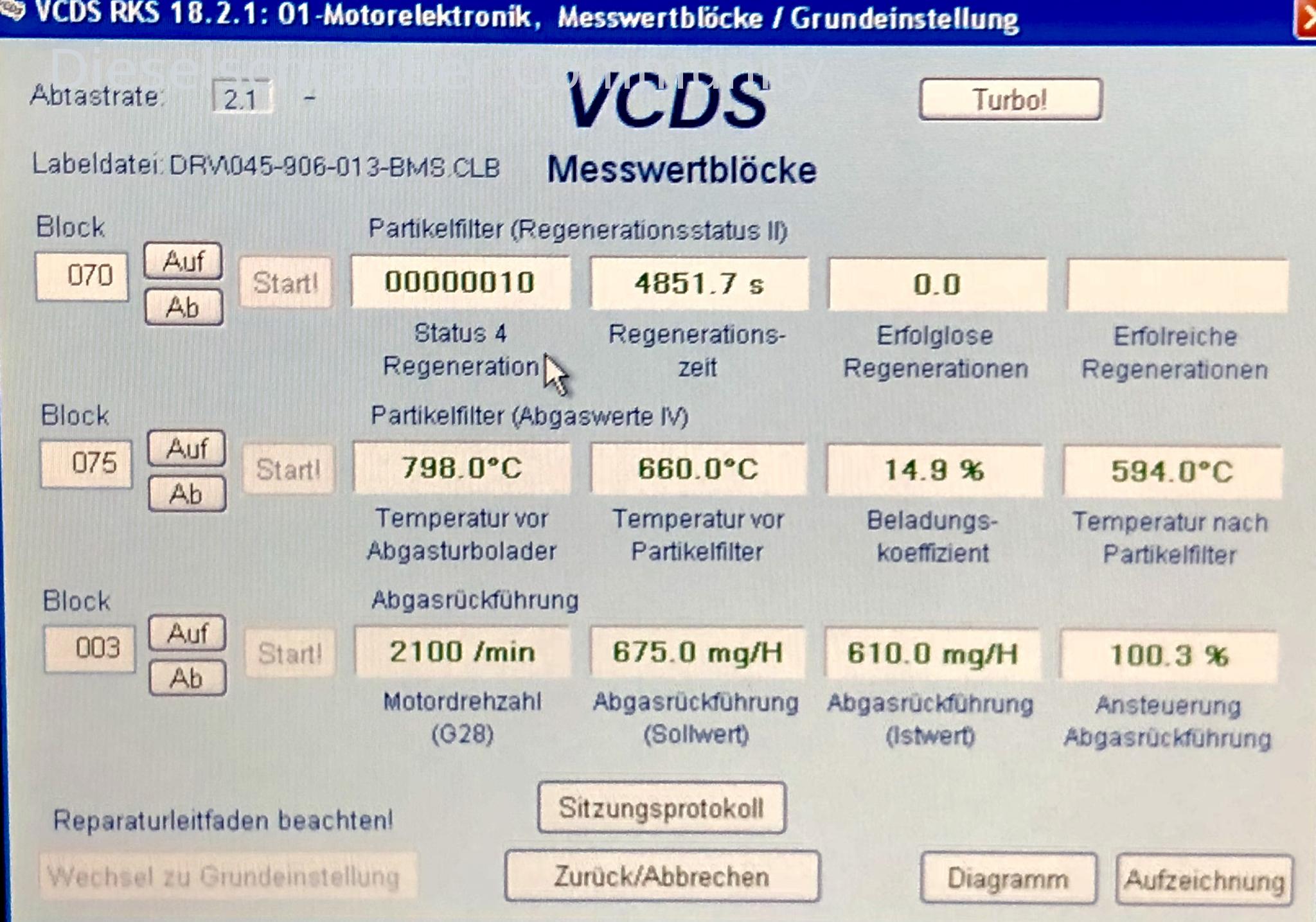

ich habe gerade versucht, die Zwangsregeneration durchzuführen.
Die scheint jedoch misslungen zu sein, der Beladungskoeffizient hat sich nämlich während der Regeneration nicht verringert, obwohl ich nach Anweisung gefahren bin (ca. 20 min).
Vielmehr war es folgendermaßen:
Vor der Regeneration belief sich der Koeffizient auf 10,9%, währenddessen stieg er auf 14,9% an und verharrte dort.
Erst nach Abschluss der Regeneration war der Beladungskoeffizient auf 5,8%.
Könnt ihr mir einen Tipp geben, was da falsch gelaufen sein könnte?
Vielen Dank!

Beiträge: 18135
stolley gefällt das.
Beitrag28-04-2018, 8:28    Titel: Zitieren
Ich habe jetzt mal die Aschemasse von ca. 68 g auf 43 g reduziert.
Hättet Ihr einen Tipp, was ich tun könnte...
ist das ein Scherz? Das Ding ist voll. Den DPF reinigen. Gibt nen Fachartikel dazu.
und
Kilometerstand: 396670km
Wenn der DPF mit Asche zu ist, kann er nicht "leergebrannt" werden.
Wenn man sieht, dass die Regeneration den Beladungswert nicht mehr sinken lässt, sofort auf die Rampe/Bühne, Motor aus und den DPF raus zum Säubern.

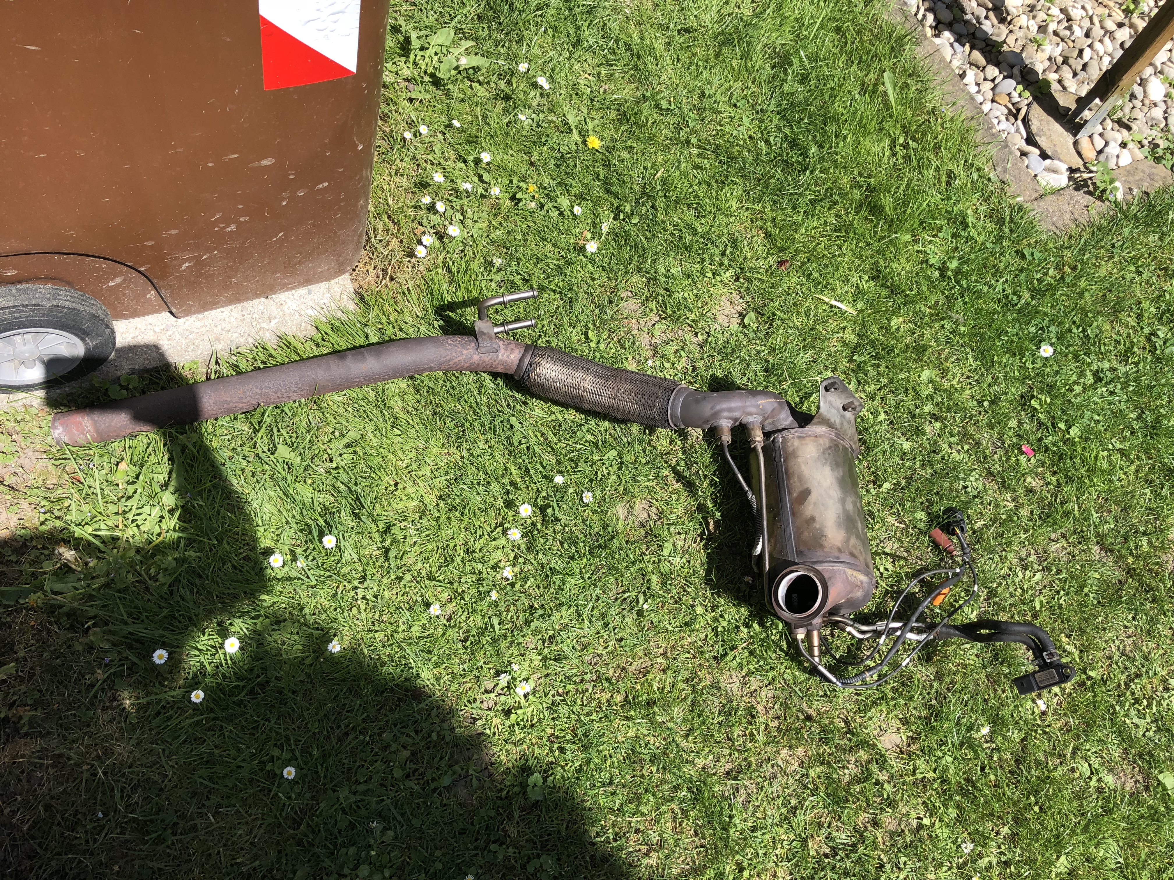

Ich habe den DPF jetzt draußen und habe mit einem Gartenschlauch entgegen der Flussrichtung gespült.
Es kamen aber lediglich am Anfang ein paar wenige kleine schwarze Brösel, ansonsten ist das austretende Wasser völlig sauber.
Seltsam, oder?! Ist der DPF dann doch nicht zu? Ist am Ende nur der G450 defekt?
Kann das bei 411500 km sein?
Beiträge: 18135
Beitrag29-04-2018, 11:59    Titel: Zitieren
Siehe Fachartikel, nimm' einen Draht und messe wieviel % Kanallänge der DPF-Keramik frei ist.
Schwarz: Spricht für Russ, eventuell konnte der Brennvorgang beim Regenerationsprozess nicht gestartet werden oder es wurde danach zu lange herum gegurkt.

Mitglied seit: 04.10.2013
Beiträge: 349
Beitrag29-04-2018, 12:16    Titel: Zitieren
Hallo Rainer,
bei der Bauform des DPF im Polo 9N3 kann ich leider nicht die Kanallänge messen.
Ich bin nach der Regenerationsfahrt sofort in die Garage und habe abgeschaltet. Muss auf dem Weg zur Garage auch nicht lange herumgurken...
Habe es jetzt noch mal mit Hochdruckreiniger versucht... wieder das Gleiche. Es kamen zusätzlich noch ein paar braune Würste.
Macht es Sinn, den DPF wieder einzubauen? Was meinst Du?
