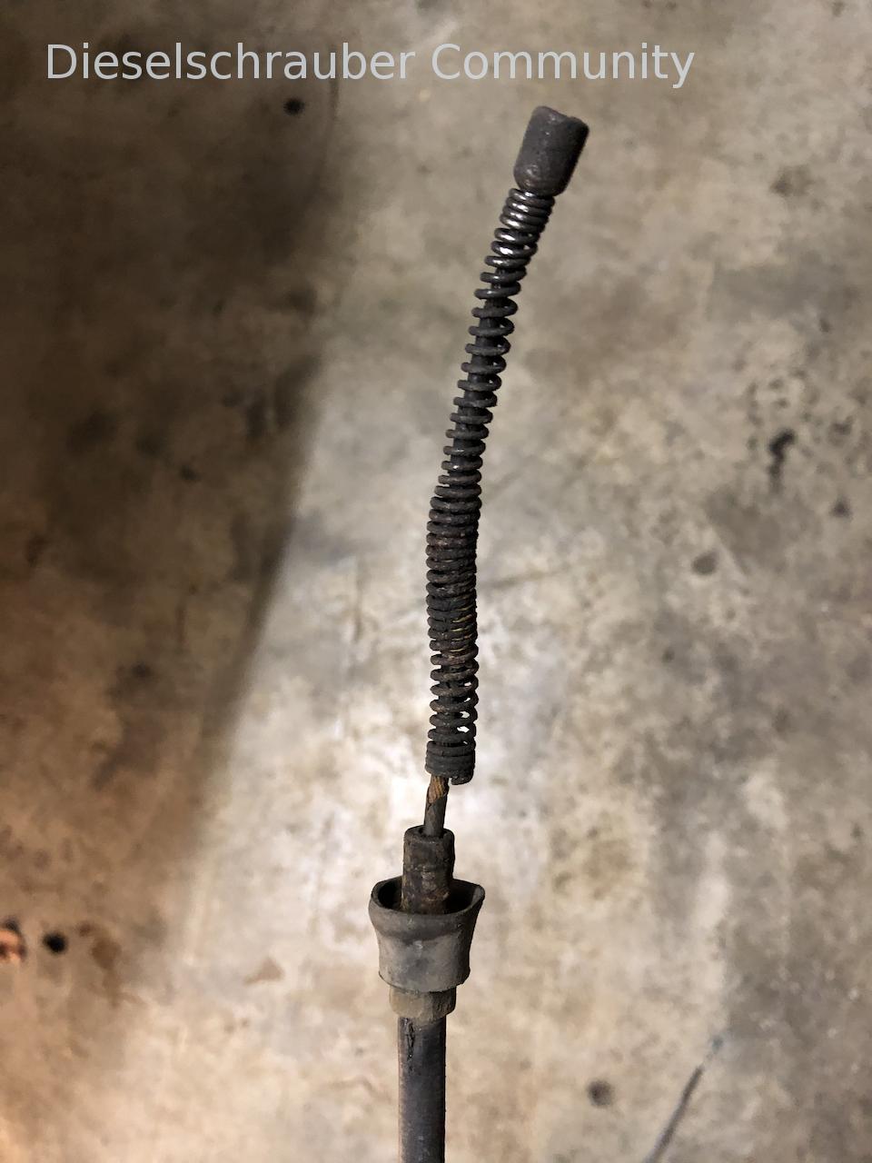

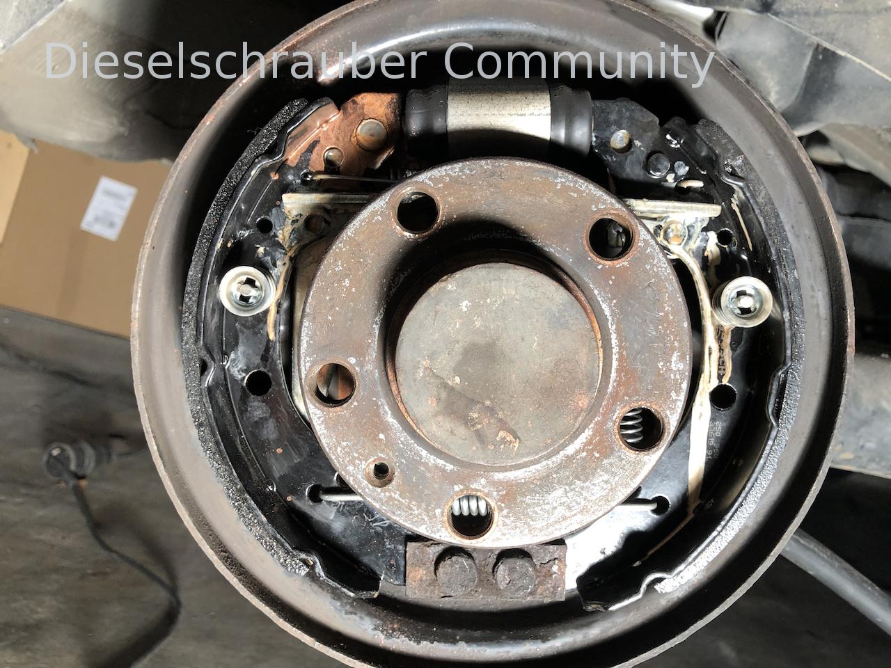

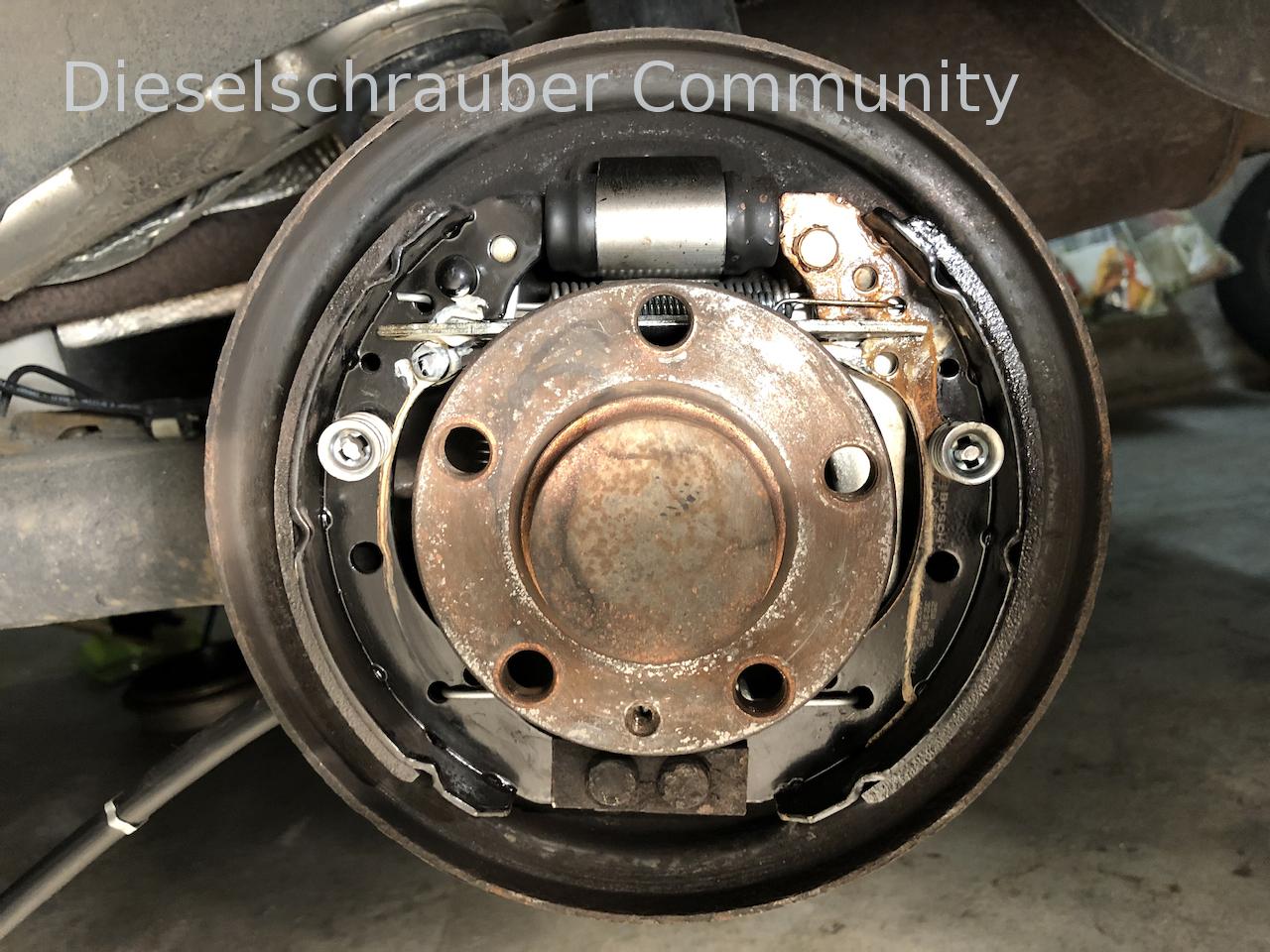

Hallo Zusammen,
mit Einbau der neuen Handbremsseile funktioniert es nun einwandfrei!
Die alten waren auch schon ziemlich "ausgeleiert". Das hat dazu geführt, dass der Handbremshebel an der Trommelbremse beim Lösen der Handbremse nicht mehr richtig zurückgestellt wurde!
Anbei zur Info noch ein paar Fotos. Jetzt ließ sich die Handbremse auch vernünftig einstellen und bei gelöster Handbremse schleift auch nichts mehr!
Vielen Dank noch einmal für Eure Mithilfe, Tipps und Unterstützung!
