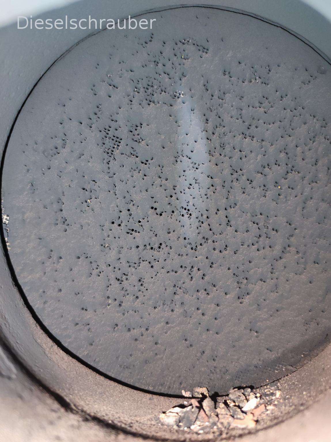

Beitrag10-02-2022, 21:39    Titel: Kat .. Zitieren

danke für die Rückmeldung! Sieht aus wie Ruß? Also grundlegende Ursache scheint exzessiver Rußausstoß zu sein, LLK und Ladeluftrohre dicht? AGR schliesst richtig bei Vollgas?

Beitrag11-02-2022, 12:51    Titel: Ruß Zitieren
Ich denke Mal der Fehler liegt beim Vorbesitzer,...
15jahre lang jeden Tag 10km Stadtverkehr!
Rußen tut er zwar, aber ist ja auch ein Diesel!
Agr funktioniert! Aber die Ansaugbrücke ist ordentlich verdreckt vom agr,...die werde ich Mal Reinigen.
Mfg
