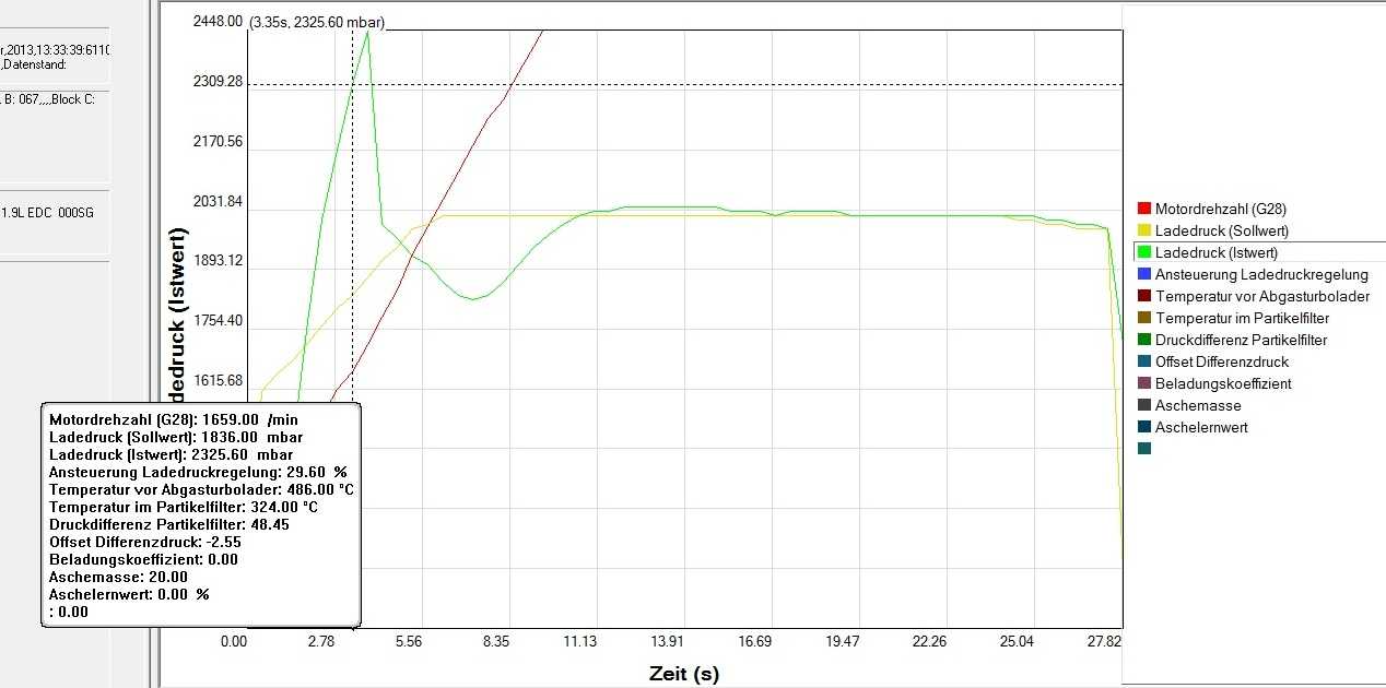

Hi, @dieselschrauberProfil anzeigen: dieselschrauber, Danke der Bearbeitung des Differenzdruck Log.
Ach Mist Fehlerteufel, das Log MWB 10&11 ist älter (DPF voll), das wollte ich gar nicht hochladen.
Gute Beobachtung Autoservice! Kann man das eventuell auch im neueren Differenzdruck Log erkennen?
Wäre ein spezielles Ladedruck Log nochmal sinnvoll?

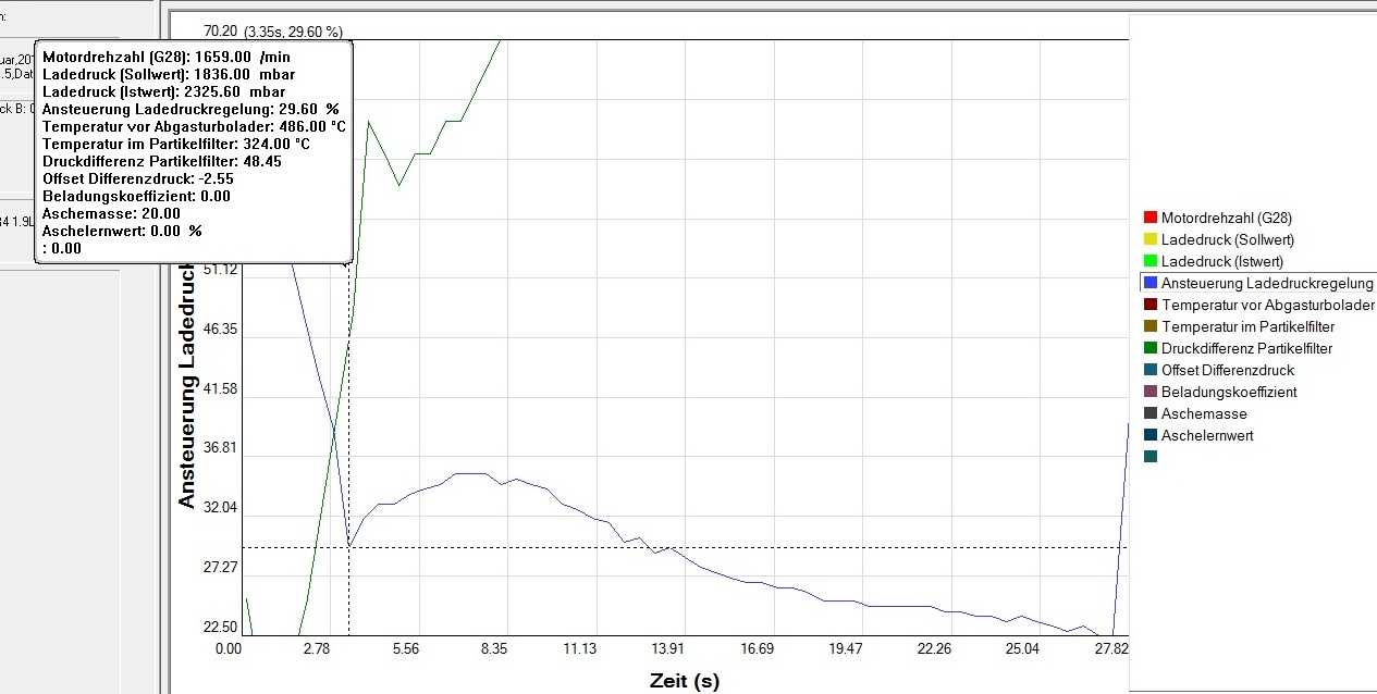

Hier habe ich nochmal das Log, erkennen kann ich daraus eine kurzfristige Differenz von über 500mbar! icon_redface.gif
Dann schwingt der LD schnell unter das Soll, um ab da an konstant aber sehr langsam sich auf das Soll zu bewegen.
Fraglich ist jetzt, ob die Ansteuerung passt. Ansonsten scheint es mir so, das der Lader nicht ok ist.

Mitglied seit: 14.04.2012
Beitrag01-02-2013, 21:33    Titel: Zitieren

Aha, immernoch das gleiche Theater.
BM, kannst du noch die Ansteuerung mit dazunehmen?

Im alten Log ist das Phänomen an manchen Stellen noch schlimmer. Würde mich nicht wundern, wenn das auch jetzt noch der Fall wäre.
"Gefühlsmässig" geht die VTG zu weit zu,.......

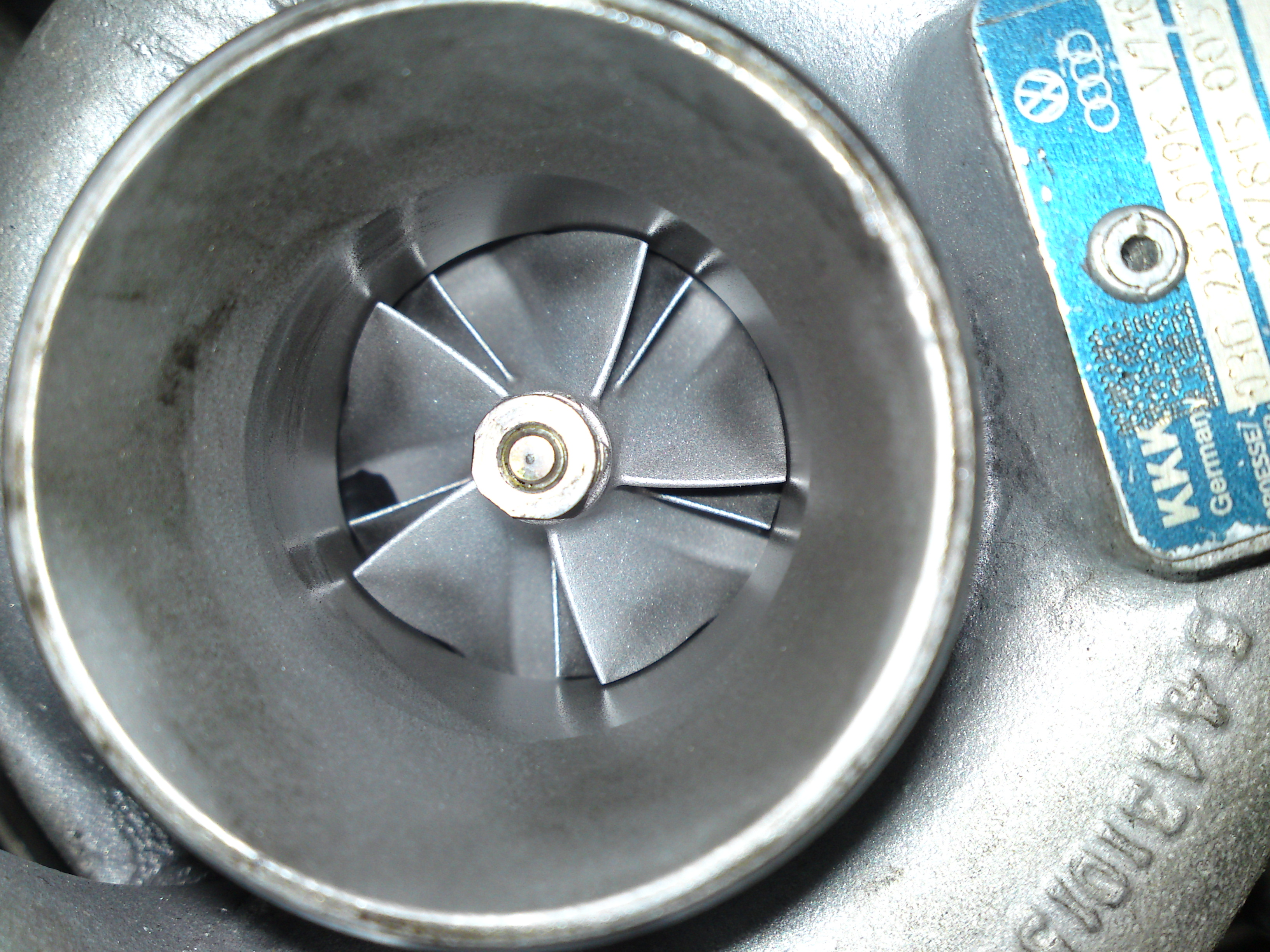

Beitrag01-02-2013, 23:21    Titel: Zitieren
Also doch Steuergerät mit prüfen lassen.
Vielleicht liegen ja mittlerweile zwei Fehlerquellen vor. Steuergerät und nun auch Turbolader, da vor dem Wechsel kein Pfeifen zu vernehmen war.
Schaufelräder sind jedenfalls äußerlich unberührt in Takt siehe Foto. Der schwarze Fleck ist ein Farbklecks vom Hersteller. Sieht aus als währe das eine Bruchstelle, aber das ist es nicht. Dies Bild entstand ca 350km nach dem Turboladereinbau. Mittlerweile habe ich ca 1500km seit dem Turboeinbau absolviert.

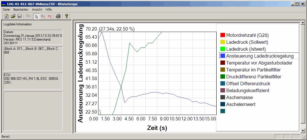

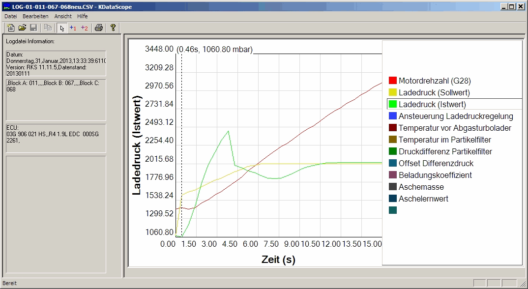

Kurz auf den Punkt gebracht:
Denke auch schwer, daß es vom ATL respektive VTG-Justage kommt...
Einen MStGe-Fehler möchte ich zu 99,8% ausschließen, falls nichts an der Software verändert wurde. Die Regelung erscheint mir plausibel, wenn auch etwas verzögert.
@Martini, bist Du Dir GANZ sicher, daß Du auch Deinen diesen Lader wieder bekommen hast oder evtl. doch einen anderen? Serien-Nr. und/oder einzigartige Kratzer/Gebrauchsspuren notiert??
Wie Red schon schreibt, würde ich es dringend unterlassen, weitere - völlig nutz- u. planlose- Tauschaktionen durchzuführen und lieber nochmal Geld in einen NEUEN(!!!) ATL investieren. Dies scheint mir der wahrscheinlichste Fehler, wenn man sich diese 3 Seiten so durchliest icon_wink.gif
...und spar Dir die Kohle für "überprüfen lassen" dies und jenes, denn ob das jeweils auch wirklich bis ins Detail geschieht ist und bleibt dann auch -erneut- fraglich...
Noch ein Wort zu dem von Dir hochgeladenen Foto des Verdichters und "Farbklecks des Herstellers": Entweder hatte der Aufbereiter am Werk nen sehr guten SchnupfTabak im Rüssel oder aber das soll(te) ne Wuchtung des Laufzeuges darstellen, was wiederum Pfusch² darstellt!
Unten hab ich euch nochmal das letzte Log per DataScope angeheftet, wobei die beiden Marker zum besseren Vergleich an der SELBEN STELLE stehen!
@RedProfil anzeigen: Red: VTG-Ansteuerung u. LD-Ist lassen sich wg. anderer Skalierung nicht auf die Schnelle auf einer gemeinsamen Grafik darstellen.
