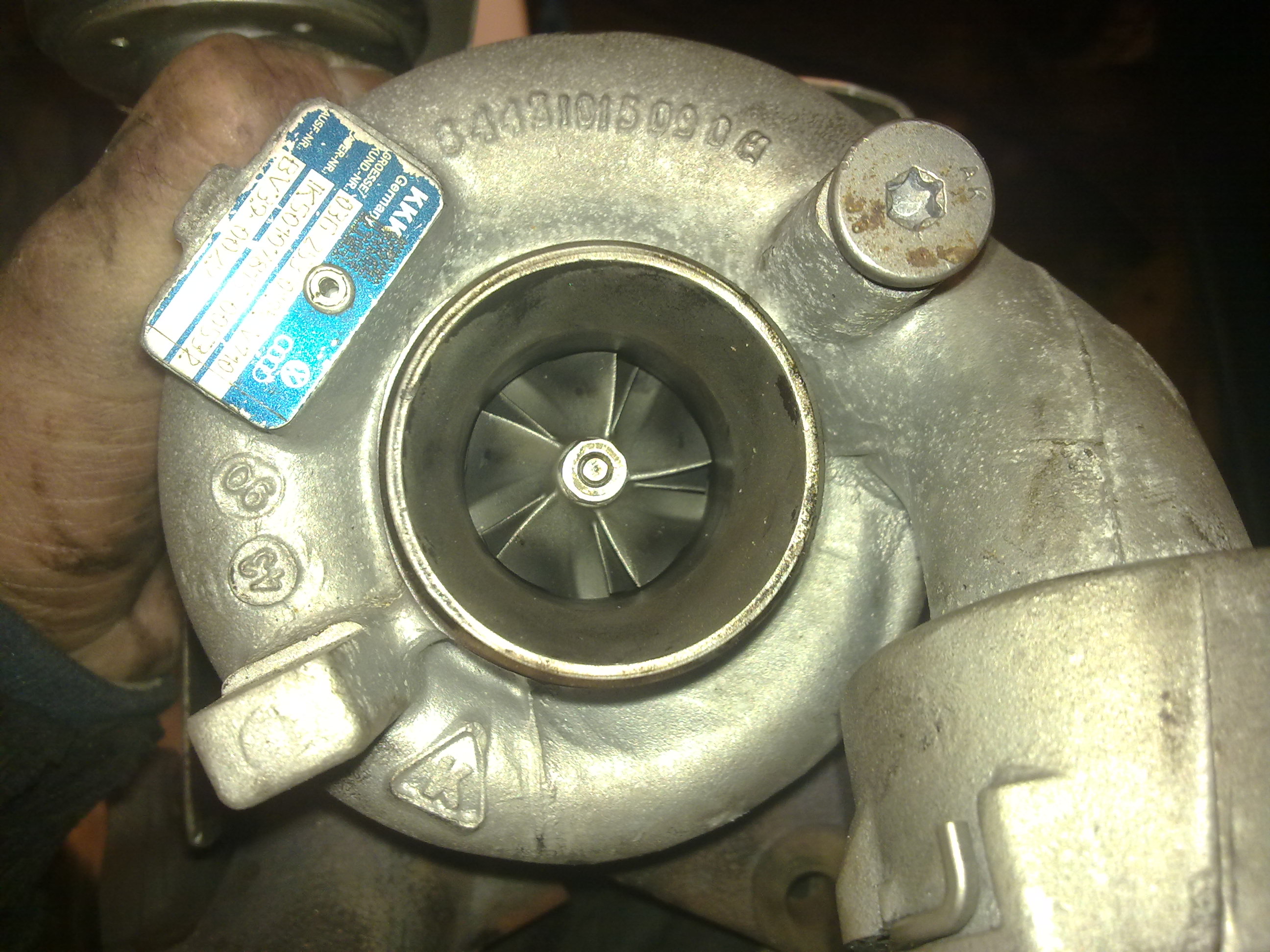

Also um mich mal zwecks dem Lader zu Wort zu melden.
Das Bild ist schon etwas arg kurios, wenn man sich das "Spaltmaß" links anschaut und unten, das ganze dann mit oben und rechts vergleicht, sieht das nicht sonderlich gut aus. Dann noch wie Dbär schon sagte dieser Farbklecks der wohl als Wuchtgewicht dienen soll.
Besorg dir nen vernünftigen und schaff deinen dahin wo du ihn hast "Reparieren" lassen und frag die mal was das soll mit der Farbe.

Das mit der Farbe schien mir auch seltsam, aber habe mir nix dabei gedacht. Wenn man mit einen Dünnen Draht darauf stichelt, macht man Kratzer in den Farbklecks.
Ich mache, wenn ich VCDS zum laufen bekommen habe (ist endlich da icon_smile.gif ), eine Regenerationsfahrt um den Dieselpartikelfilter danach noch einmal gründlich zu reinigen und dann beginne ich mit der Demontage... Denke diesmal geht alles viel schneller. Ich denke schon das ich meinen Lader wieder bekommen habe, weil die Dose immer noch so rostig aus sah wie zuvor.
Aber einen neuen Lader... wäre es nicht günstiger das man ein neues Turboladergehäuße verbaut mit? Habe ja auch noch Garantie! (2 Jahre)
Und noch was: Ist es wirklich zulässig das man die Druckdose mit 1,8Bar Überdruck abdrücken darf um diese auf Dichtheit zu prüfen?
icon_eek.gif Wie bitte? Gottes Willen nicht Genau das Gegenteil nämlich UNTERDRUCK
Tante Edith:
In meinen Augen meine ich, dass beim "überholten" Lader die VTG nicht richtig grundeingestellt wurde und noch ne rostige Dose icon_confused.gif
Würde mal mit anderem Magnetventil testen ob gleicher Überschwinger da ist oder nicht icon_exclaim.gif Falls mit anderem Magnetventil genauso läuft. :
Würd nicht da rumfummeln sonst Garantie flutsch, gleich dem Überholer Dein Log zeigen, dass dieser Lader nicht korrekt arbeitet.
Lieber etwas mehr ausgeben für einen niegelnagelneuen Lader samt glänzender U-Dose und fast silbernen rostfreien Abgaskrümmer und Ruh ist im Karton. icon_wink.gif

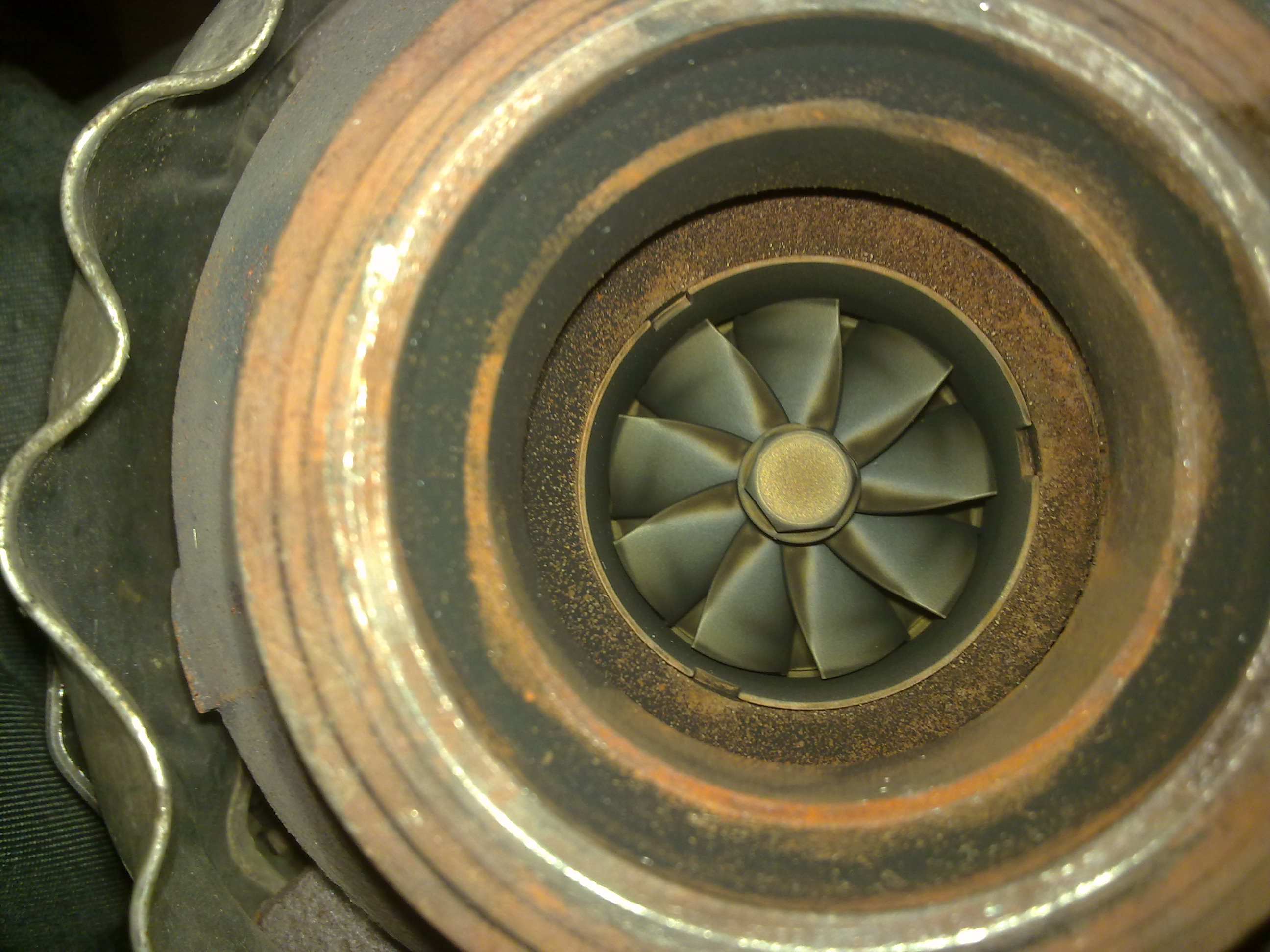

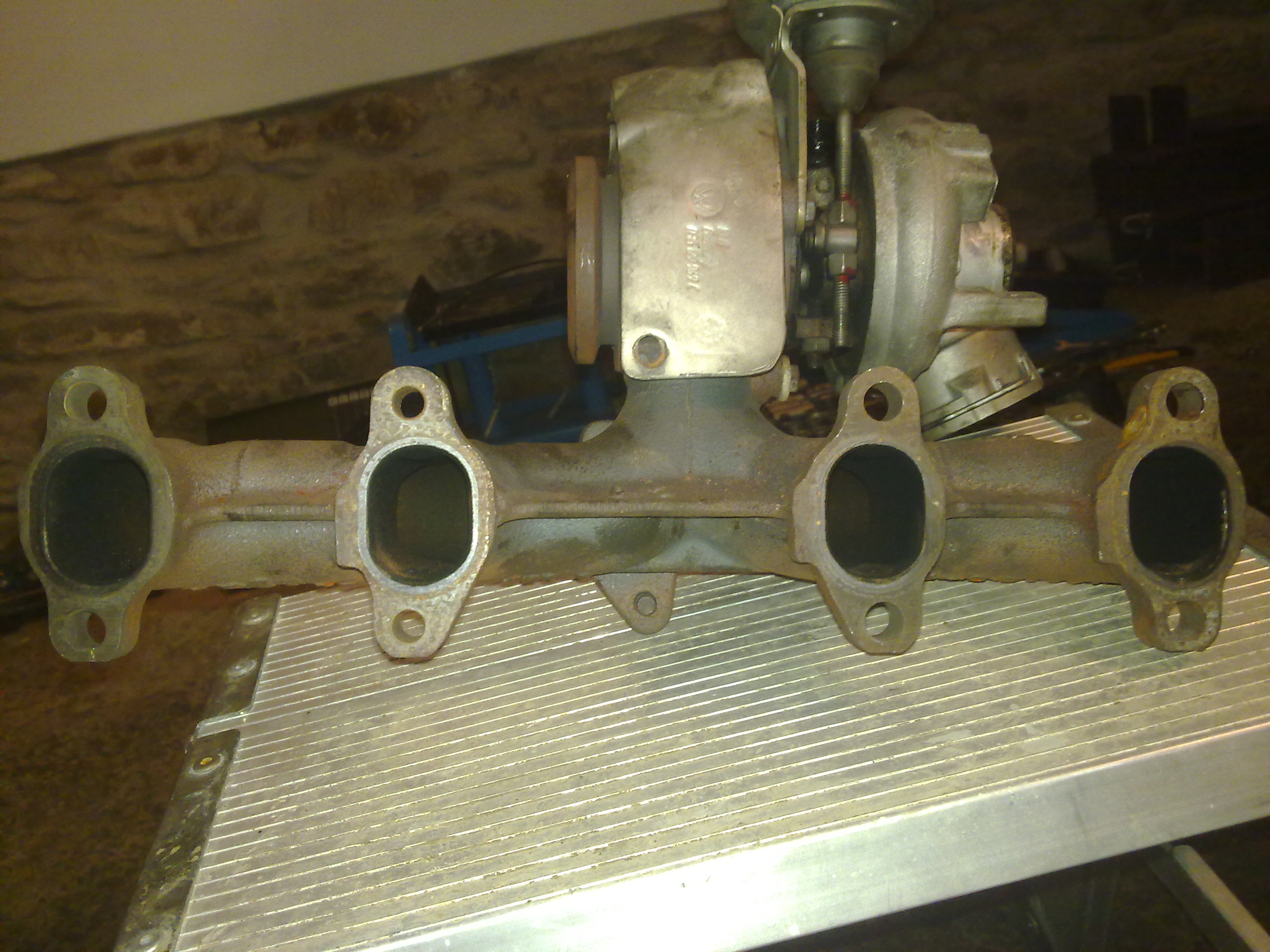

Wir brauchen jetzt erstmal nicht mehr diskutieren ob der Lader raus muss oder nicht, denn bin gerade fertig mit dem Ausbau geworden. icon_biggrin.gif
Das schöne, alle Dichtungen im gesamten Abgasbereich waren dicht. Nur die Dichtung vom Rußpartikelfilter saß nicht ganz korrekt und wies schwarze Spuren auf. Ist wohl bei der Reinigung passiert.
Die Ansaugbrücke ist ebenfalls demontiert und schien dicht. Auch gerissen ist sie nicht.
Montag werde ich den Turbolader weg schicken.
Ich habe auch mal die Klappe des Abgaskühlers inspiziert. Alles scheint in Ordnung zu sein.
Bevor ich alles irgendwann wieder zusammen schraube, kann ich noch etwas tun was mir gerade nicht einfällt, wo ich jetzt gerade gut heran komme, was evtl Schwachstellen sein können?
Anbei noch zwei weitere Bilder der Schaufelräder.
Alle in einen perfekten Zustand. Das Schimmern auf den Einlassrad kommt von meinen Fingern und die kleinen hellen Stellen vom Draht mit dem ich die Schaufelräder heute noch einmal im eingebauten Zustand getastet habe um eine Beschädigung zu ertasten. Bei meinem letzten Turbolader bin ich im halb zerstörten Rad eingehackt.

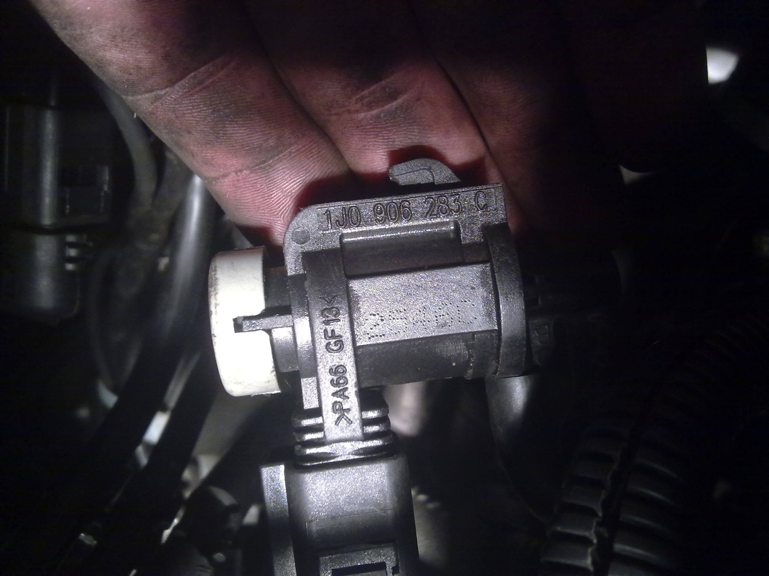

Beim Zusammenbau entdeckte ich noch einen Druckwandler. Und zwar dieses wie im Bild mit der Nummer 1j0 906 283 c
Habe ich was durcheinander gehauen? Wenn ich nach der Teilenummer in Google suche erhalte ich das Ergebniss Magnetventil für AGR. Aber ich habe doch ein elektronisches AGR Ventil. Den Druckwandler direkt vor der Druckdose, DEN habe ich getauscht.
Bevor ich nun das Steuergerät ausbaue und weg schicke, möchte ich gern sicher gehen das dieser Wandler nix mit meinem Problem zu tun haben könnte.

Hi Martin, das Magnetventil ist für den AGR-KÜHLER die Umschaltung.
Was wurde den gemacht/geprüft am TL?
