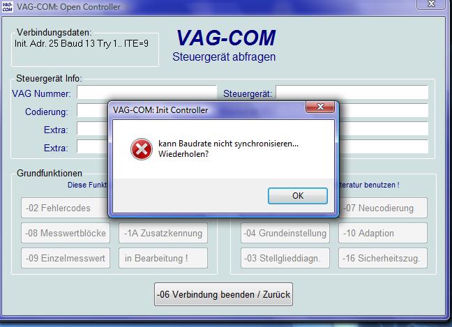

hab mit meinem VAG-COM immer mal wieder Probleme, und zwar komme ich bei meinem Ibiza in alle Steuergeräte, aber nicht in:
Kombiinstrument, Wegfahrsperre, Zentralverriegelung
Es kommt dann immer der Fehler "konnte Baudrate nicht synchronisieren", siehe Anhang.
Steuergeräte wie Klimaautomatik, Motor, ABS gehen problemlos.

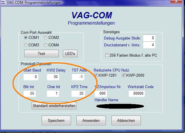

Startbaudrate hab ich von 240 - 9600 durchprobiert, ebenso Standard "0".
Was kann ich mit den übrigen Werten, siehe weiterer Anhang, durchspielen?
