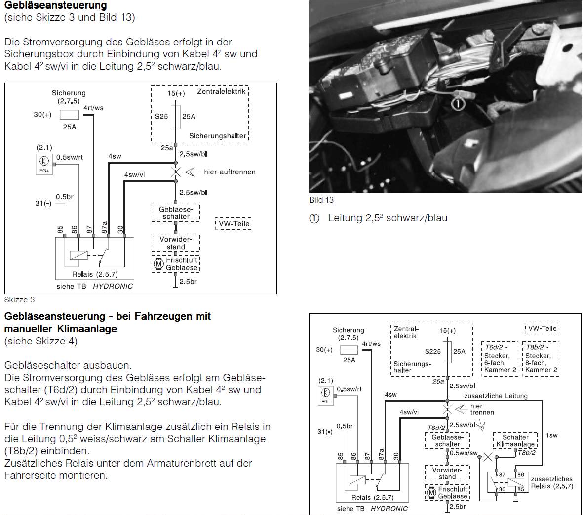

Ich baue grad eine Eberspächer Standheizung in meinen Bora (MKB: ATD; mit manueller Klima) ein.
Dabei habe ich folgendes Problem: Warum soll bei Klimawagen laut angehängter Anleitung noch ein 2. Relais eingesetzt werden? (siehe Skizze 4)
Ich würde jetzt nur das Gebläse über das Relais wie in Skizze 3 versorgen, was ist da der Nachteil?
Vielen Dank für eure Antworten!

Hi Findus!
So wie ich das sehe, wird mit dem 2ten Relais verhindert, das die Klimaanlage quasi eingeschaltet wird. Also auf jeden Fall wird so der Schalter AC nicht leuchten (sofern betätigt) und eventuell hättest du ansonsten auch das Problem, das die Kühlerlüfter angesteuert werden (je nachdem, wie die Elektronik die hinter dem VW Schalter hängt bestromt wird.
ICH hatte bei meinem Polo 6NF nur ein Relais in Verbindung mit einer Webasto TT-E zu verbauen. Aber wie gesagt...schau nach, wie deiner Fahrzeugseitig hinter dem Schalter verkabelt ist!
MfG
