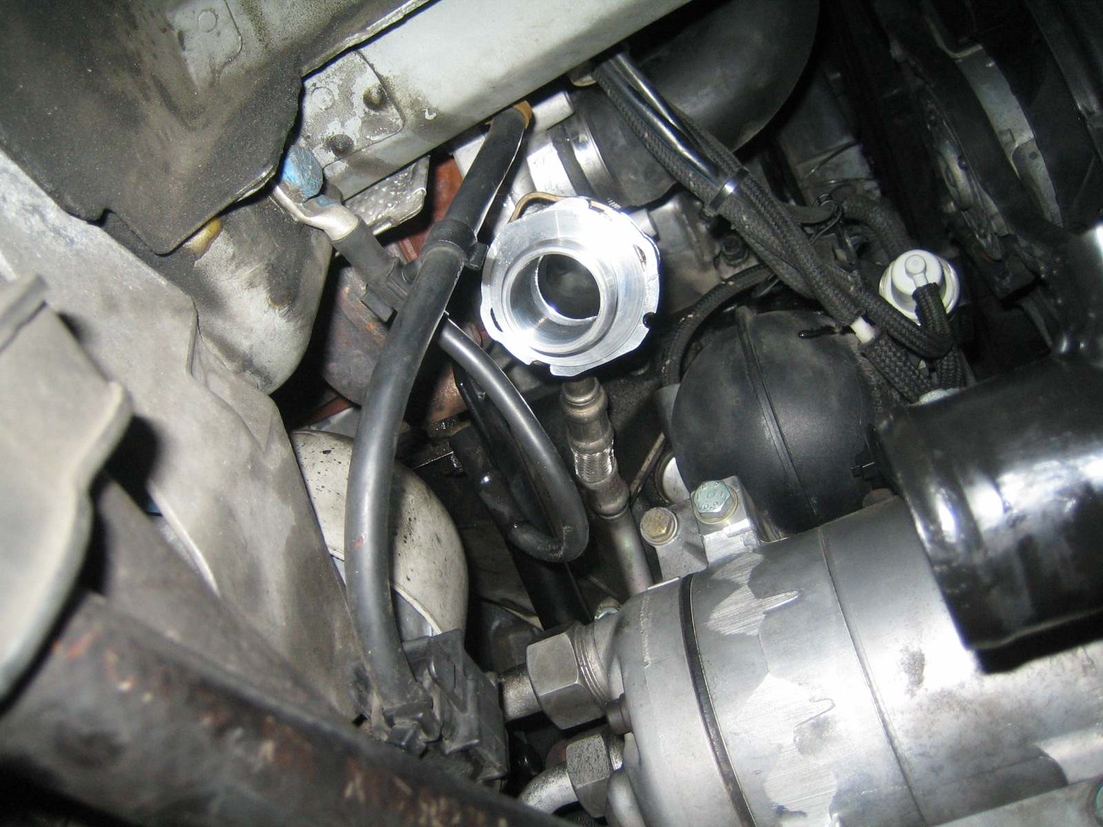

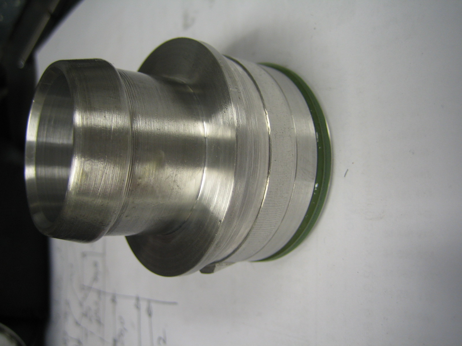

Beitrag05-11-2012, 23:01    Titel: Welcher Ladeschlauch oder Adapter für VNT17 ? Antworten mit Zitat
Hallo Mitschrauber,
das Problem(chen) ist gelöst.
Nachdem ich den 'alten' Schlauch (vom originalen ATL zum Querrohr) auf dem Speicher wiedergefunden habe und dieser noch wie neu aussieht, habe ich mich spontan entschlossen, so einen Adapter selbst zu bauen. icon_razz.gif .
Zufällig hatte ich auch noch ein 80 mm langes Alu-Rundmaterial mit 55 mm Durchmesser in meiner Werkstatt liegen icon_wink.gif .
Das Ganze hat mich ca. 5 € und insgesamt 6 Arbeitsstunden (Drehmaschine + Fräsmaschine) gekostet.
Der Stundenlohn ist im Vergleich zur käuflichen Lösung bescheiden, aber man 'was Eigenes' (frei nach Loriot) icon_lol.gif .
Das Ergebnis siehe Anhang.
MfG Oldi

DieselBär30x
Avatar-DieselBär30x
Beiträge: 3570
Wohnort: München & Passau
Beitrag05-11-2012, 23:05    Titel: Welcher Ladeschlauch oder Adapter für VNT17 ? Antworten mit Zitat
Servus Oldi!
Viele Grüße aus München!
PS: DANKE für die Bilder!! icon_razz.gif
