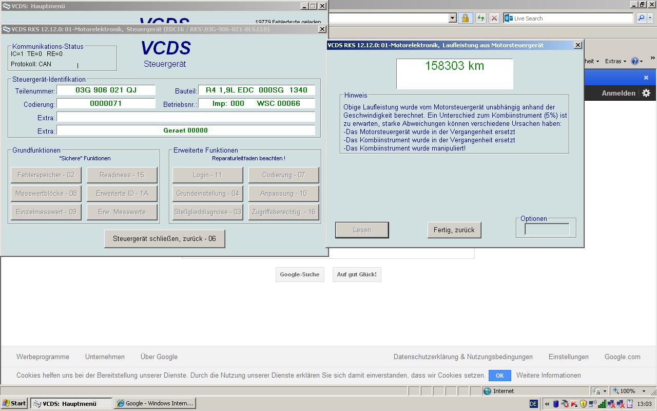

Beitrag14-01-2014, 21:53    Titel: DPF BLS Golf 5 Aschemasse 65g aktuell Antworten mit Zitat
 Check Kilometerstand mit VCDS
 Dateigröße:  140,68 KB
 Angeschaut:  2213 mal
