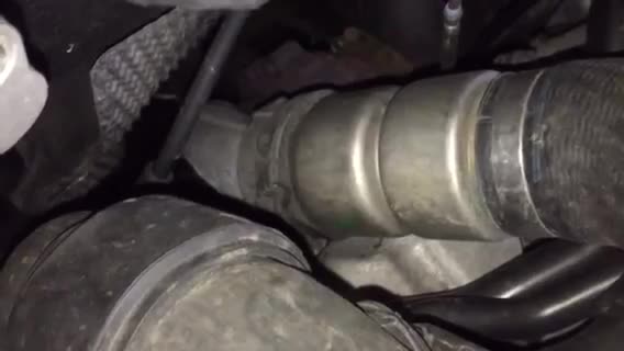

Hier noch einmal das Video!
Könnte das Wackeln/Spiel für den Druckverlust verantwortlich sein?
Oder ist diese Verbindung immer so labil?

Beiträge: 17991
Beitrag24-08-2015, 13:20    Titel: T5, Multivan: Ladedruckregelung, Regelgrenze unterschritten Zitieren
Sieht wackelig aus, auf Dauer zerreibt das Wackeln den Dichtring der Verbindung.
-> Zerlegen, Dichtring prüfen. Ein O-Ring als zusätzliche mechanische Abstützung auf dem Gegenstück kann "Wackelschäden" verhindern.
Ob alles wirklich dicht ist, prüft man am besten durch Abdrücken der Ladeluftstrecke: Enden per geeigneten Endstücken verschliessen und ca. 1 bar Druck darauf geben.
Vorsicht, damit die Stopfen nicht herausschiessen (Unfallgefahr).
