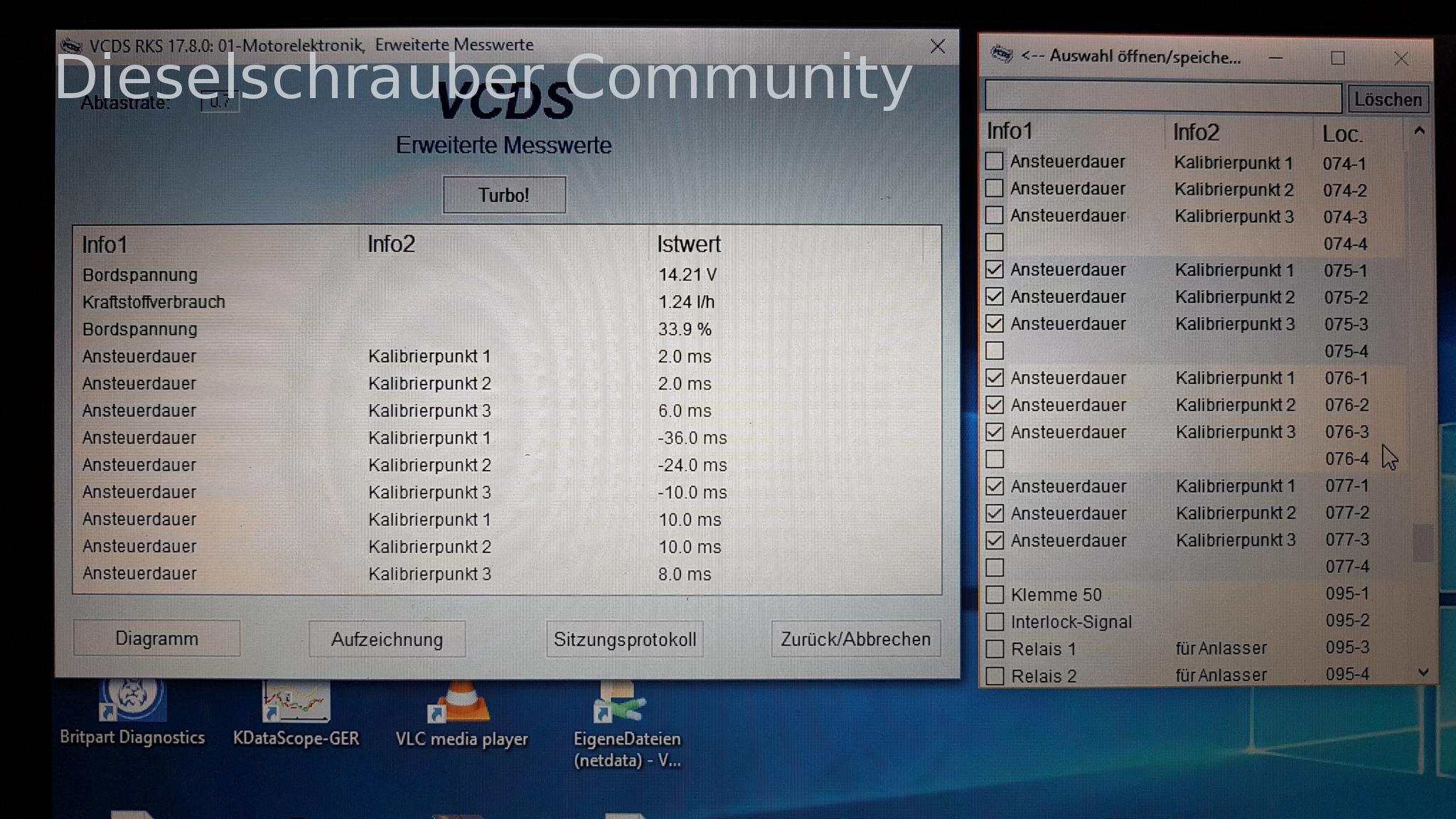

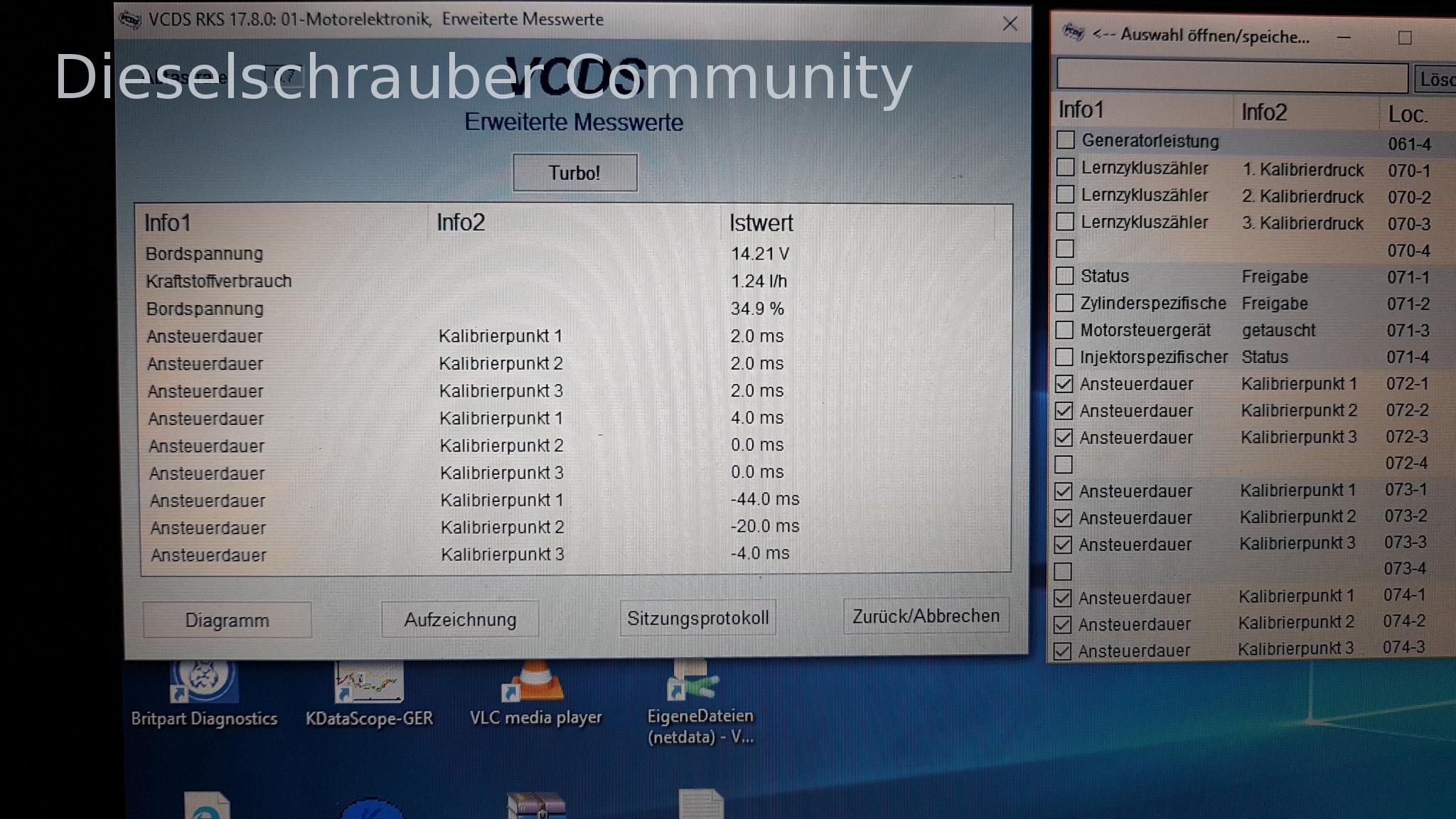

habe eine Touareg mit einem 3.0 TDI BKS von 2006 mit 112 tkm. Da er ab und an mal nach dem Abstellen und nach kurzer Standzeit nicht wieder sofort anspringt (Anlasser kann den Motor nicht durchdrehen und schaltet ab) und die Batterie, Kabel, etc... wohl i.O. sind, habe ich nun die VCDS Werte der Einspritzdüsen ausgelesen. Mir scheint so, als ob die Düsen 3+5 hinüber sind (tropfen nach und verursachen das oben beschriebene Problem) und gewechselt werden müssen.
Düse 3: KP1:-44ms; KP2:-20ms; KP3: -4 ms
Düse 5: KP1:-36ms; KP2:-24ms; KP3: -10ms
Alle anderen Düsen-KP sind im 0 oder + Bereich.
Kann mir jemand meine Beurteilung bestätigen (Dateien im Anhang)? Ich möchte nicht 2 Düsen wechseln, wenn es nicht wirklich sein muss.
Danke
Uwe

die Werte sind schon auffällig, siehe:
/viewtopic.php?t=26829
Tacho zurückgedreht? 116.000km wäre ja nix... Aber ob es deswegen der Anlasser nicht schafft? Kann ich mir kaum vorstellen, dann müsste schon erheblich Sprit nachtropfen und der Start entsprechend nagelnd und qualmend ausfallen...

Also die beiden Injektoren sind definitiv defekt und tropfen nach.
Dieses "Phänomen" mit dem kurzen blockieren, ist noch dazu ein sicheres Indiz für starkes Nachtropfen. Ist ein typisches Zeichen bei den V6-CR-TDI für undichte Injektoren und durchaus bekannt.
Die Brennraummulde füllt sich mit Kraftstoff und dieser läßt sich nicht komprimieren.
Das Verdichtungsverhältnis steigt durch fehlenden Brennraum an und der Anlasser kann den höheren Widerstand nicht überwinden.
Dass man keine Rauchwolke sieht nach dem Starten, liegt wohl am Partikelfilter.
Mach die beiden neu (von Bosch im AT, vergiss das überholte Noname-Zeug, hält nicht lange).
Code anpassen und er läuft wieder.
