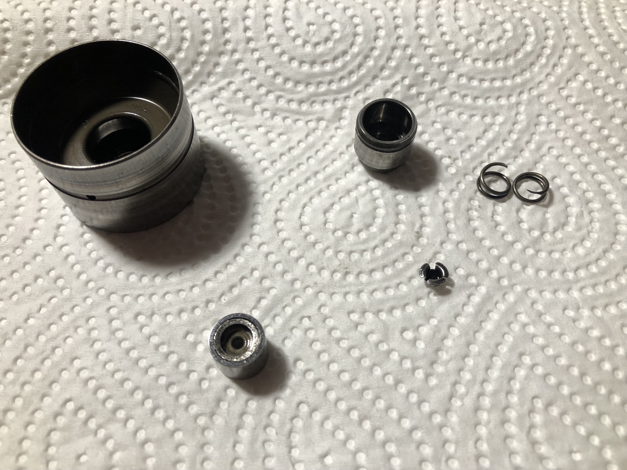

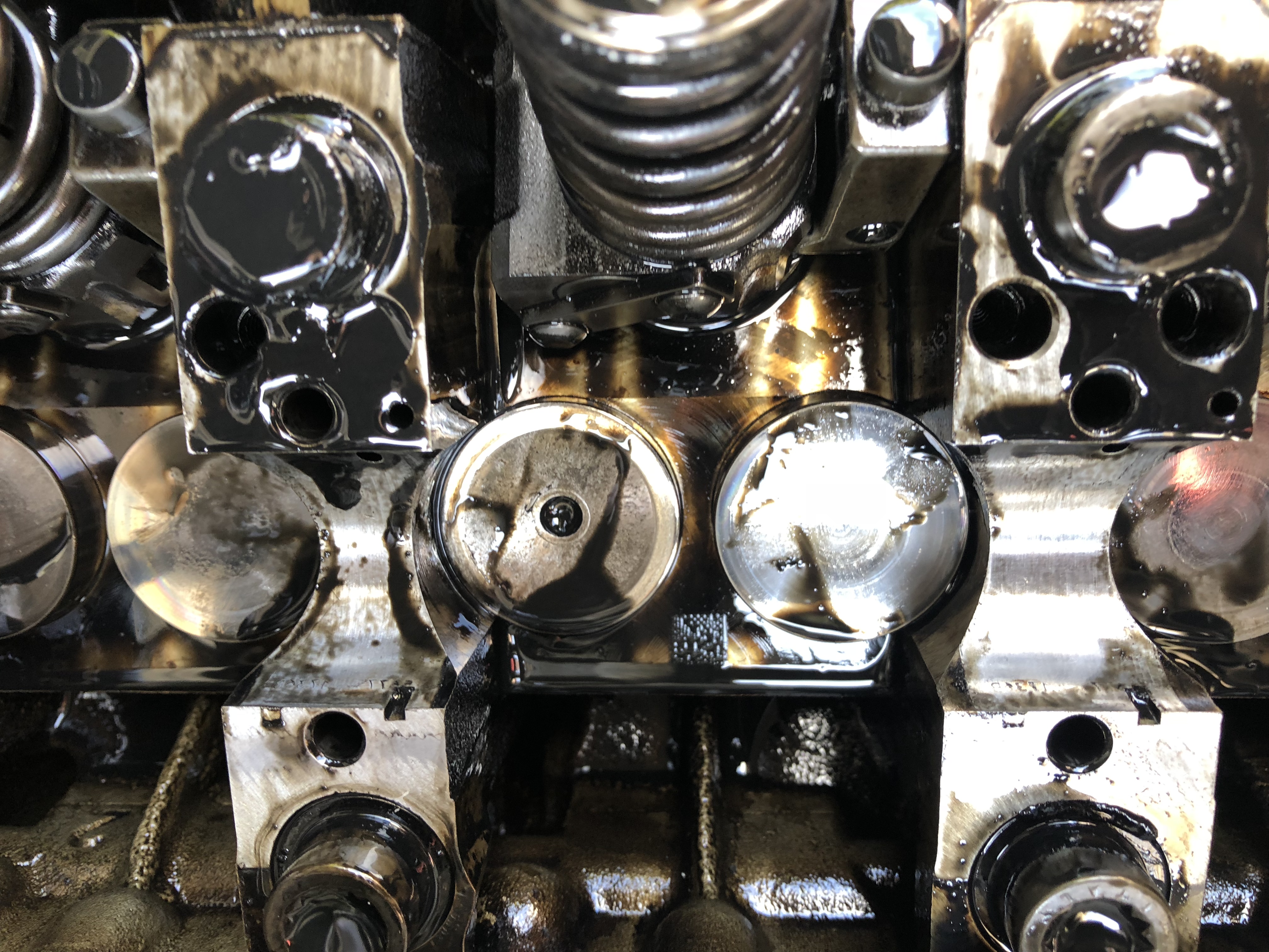

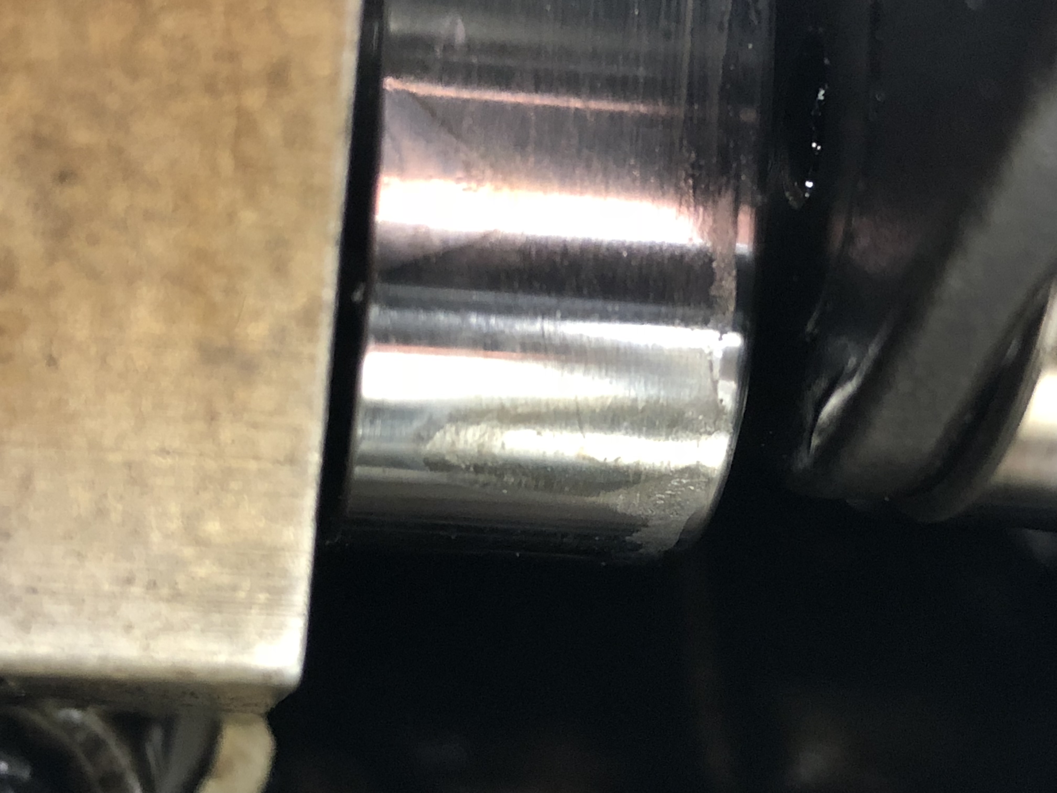

Hallo, ich habe bei meinem Audi A4 B7 2,0TDi (BPW) dass Problem, das die alte Nockenwelle am 6. Ventil wie abgefrässt war. Die Spitze war weg. Also habe ich alle Stößel, alle Lagerschalen, alle Schrauben und die Nockenwelle gegen Neuteile von Kolbenschmidt ausgetauscht. Mich hat einfach das Gefühl nicht losgelassen das irgendwas anderes mit dem Motor nicht stimmen muss. Also habe ich den Ventildeckel entfernt und was soll ich sagen. Nocke und Hydrostössel Nr. 6 haben deutliche Kratzspuren. Das kuriose ist ja auch, ich habe mir einige Schadensfälle angeguckt und fast immer ist die Nocke am 3. Zylinder eingelaufen. Konstruktionsfehler ?
Hat jemand eine Idee was das Problem sein kann? Kann es eventuell ein Problem mit dem Ventil sein ? Der Stößel sieht nämlich so aus als ob er zwischen dem Ventil und der Nocke zerquetscht wird.
Bevor ich jetzt aber den Kopf runter reiße, möchte ich erstmal den Öldruck an der Stelle des Öldruckschalters messen. Weiß jemand was für Werte ich bei was für Zuständen haben muss ?
 Die Feder davon war auch zerbrochen.
 Dateigröße:  636.25 KB
 Angeschaut:  2779 mal

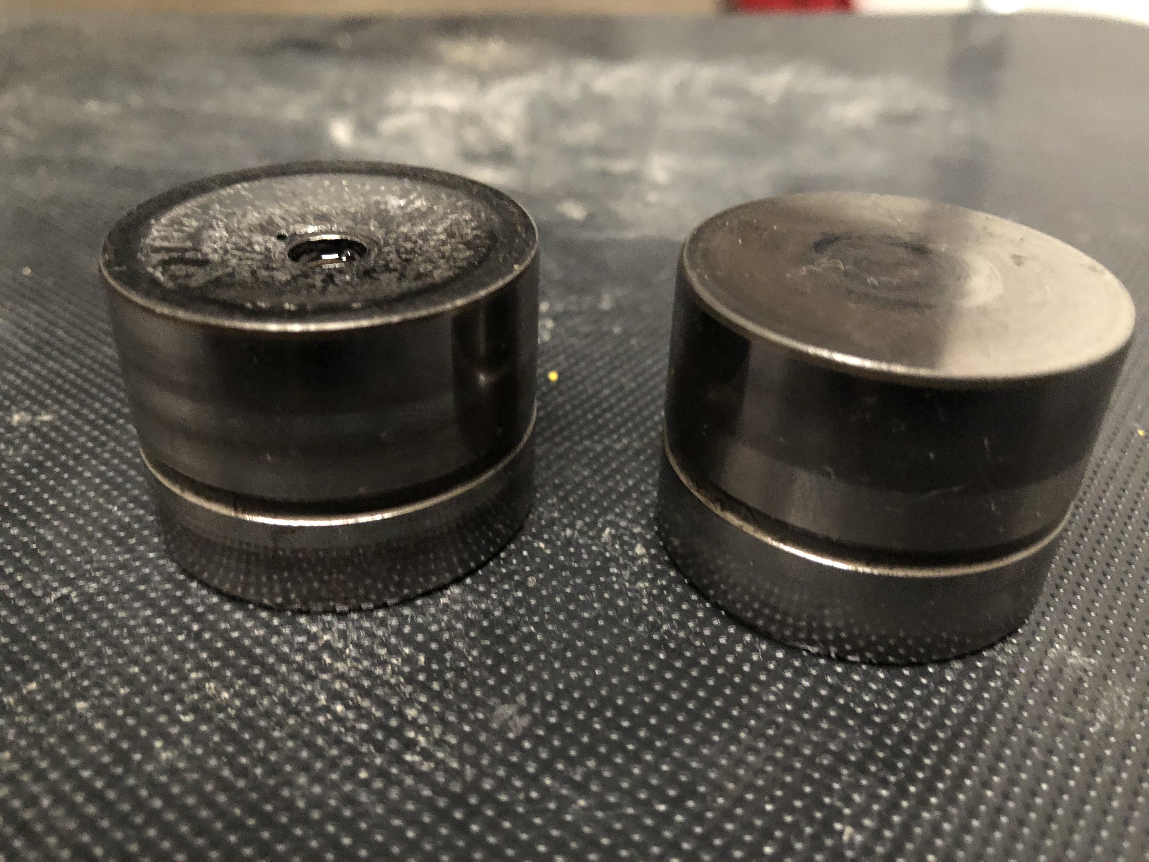

 links ist ein anderer Stößel und rechts das vom Ventil 6. der ist gedrückt und hat sich schwarz gefärbt.
 Dateigröße:  455.67 KB
 Angeschaut:  3092 mal
 Stößel eines anderen Ventils

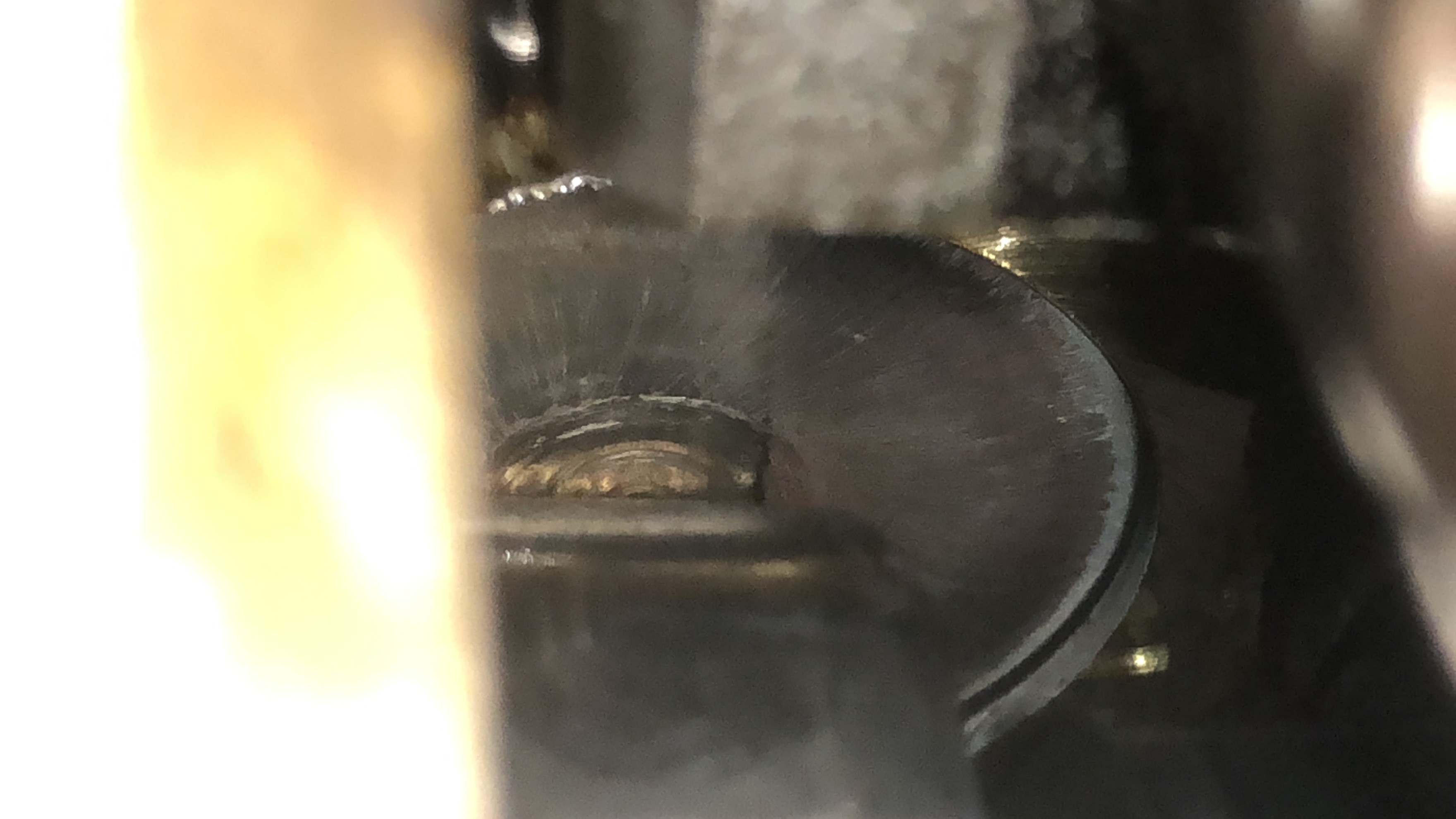

 Dateiname:  AE950586-BF85-4B6F-A0C2-635CB06643D5.jpeg
 Dateigröße:  595.52 KB
 Heruntergeladen:  422 mal
 Der neue Stößel vom Ventil 6 nach 2.000km

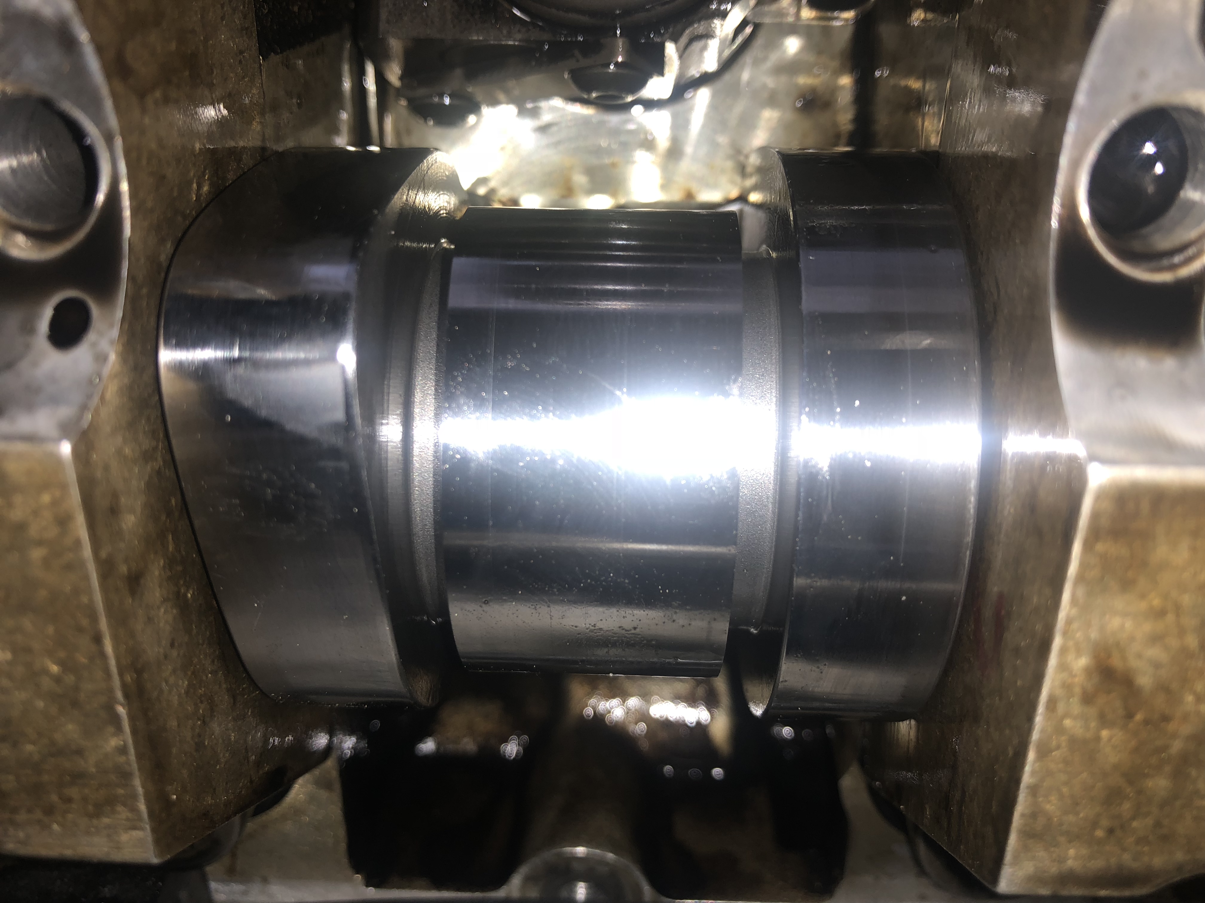

 neue Nockenwelle nach 2.000km.

Stopfen in der Kipphebelwelle ist noch drin und dicht? Wenn nein, verschwindet dort Dein Öldruck.

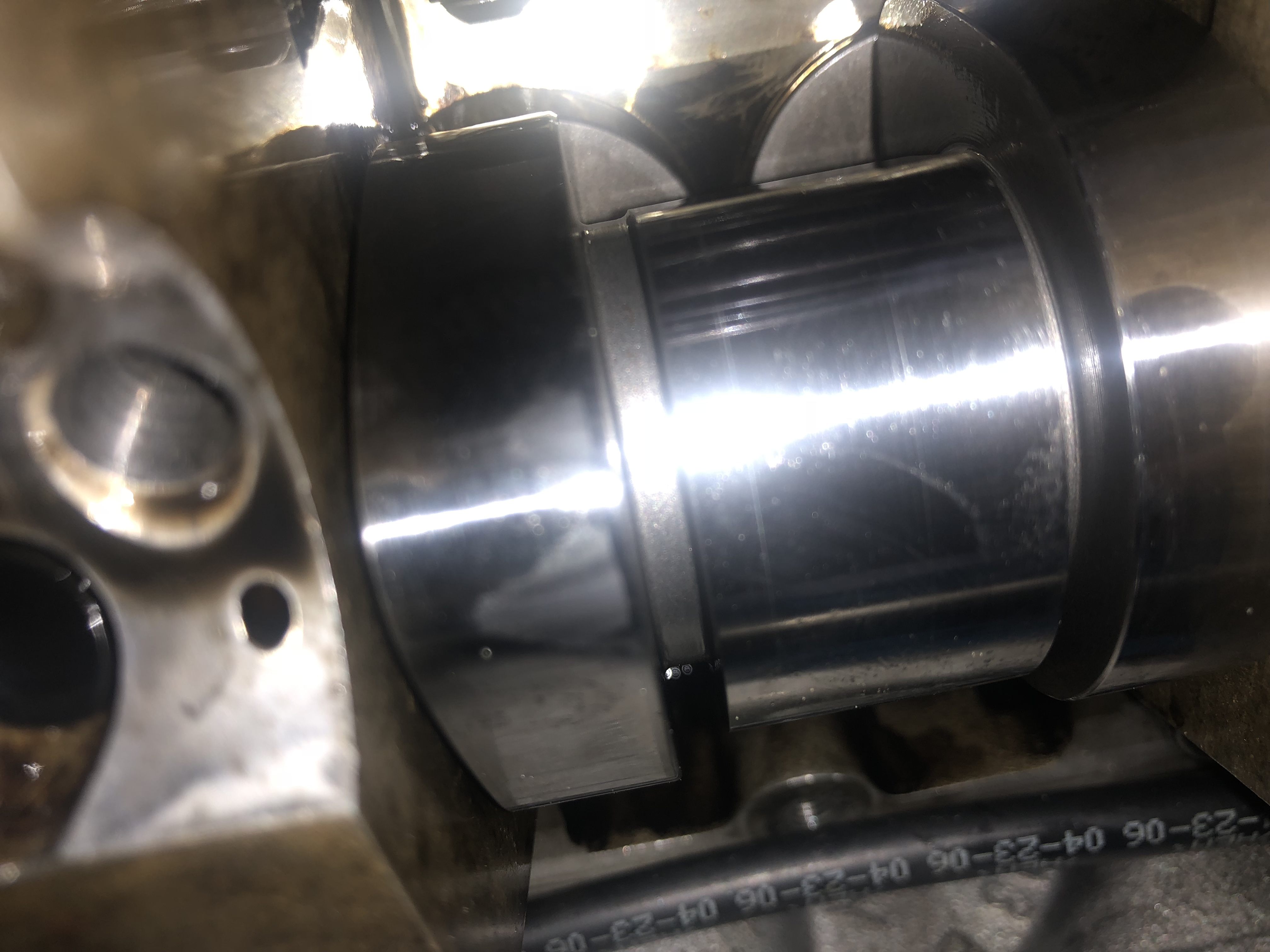

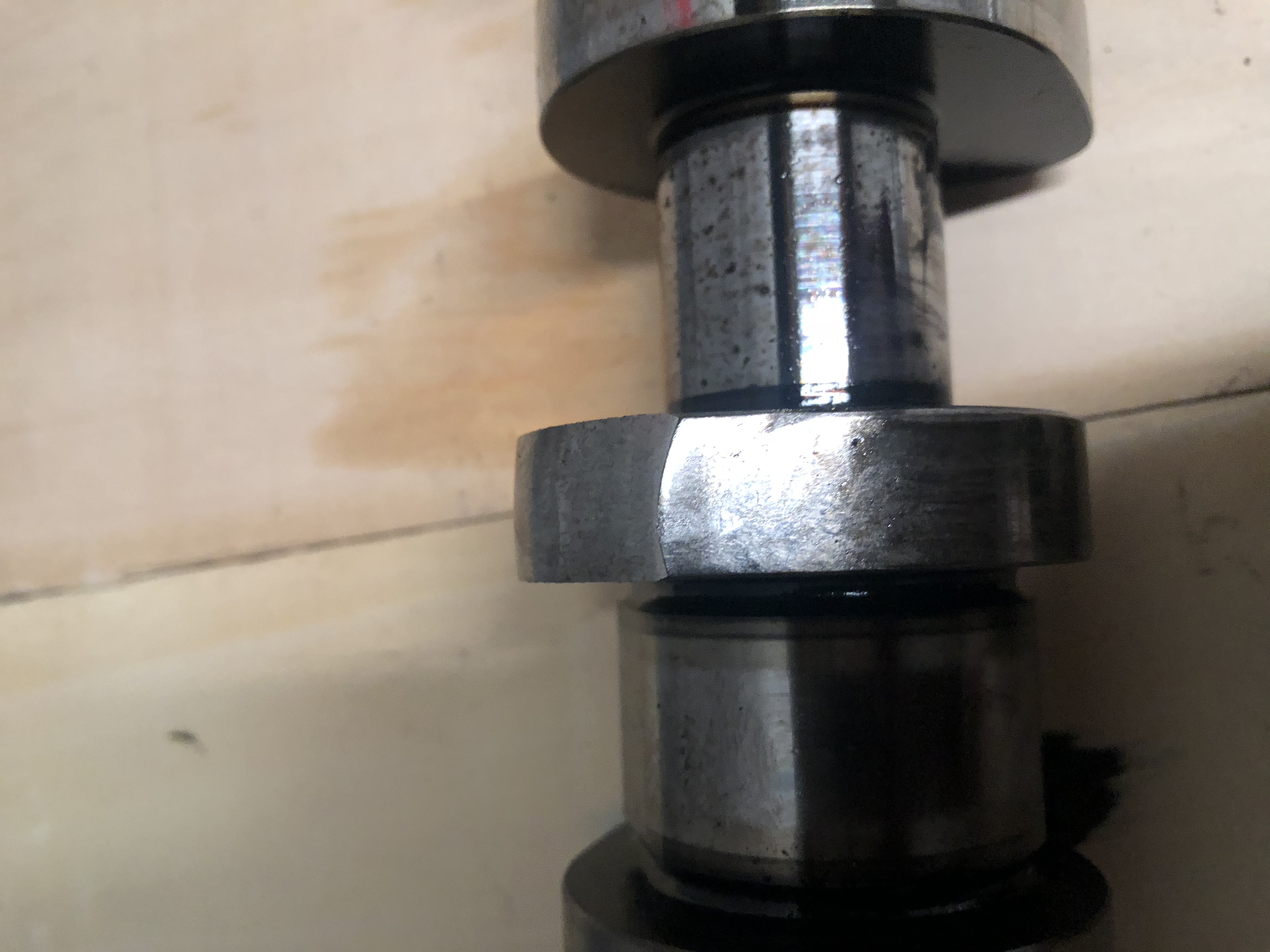

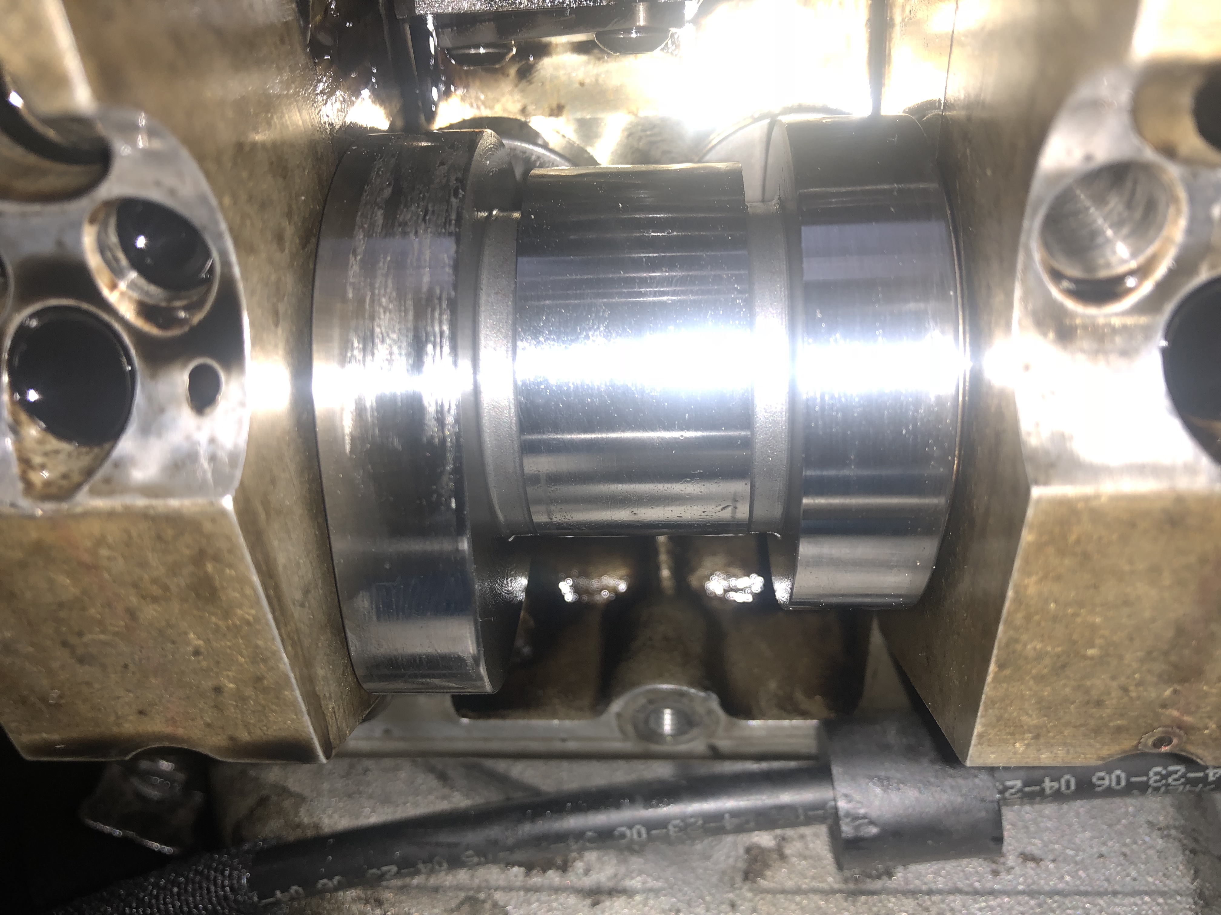

Leute die Nockenwelle hat fast an jeder Nocke so graue Spuren und feine Kratzer. Wohlmöglich doch schlechtes Material ?
 neue Nockenwelle nach kurzer Zeit wieder eingelaufen.

Starte den Motor doch mal kurz mit einem Helfer ohne Zylinderkopfhaube, kannst ja aussen herum etwas legen, dass die Ölspritzer nicht so eine Sauerei ergeben.
Wenn auf den Nocken gar kein Öl ankommt, hast Du doch die Ursache.

Dachte ich mir auch jetzt. Habe aber bereits Zahnriemen Nockenwelle Vakumpumpe usw. ausgebaut. Fakt ist aber als ich die Nockenwelle abgemacht habe, lag in allen Schälen Öl. Also Öl scheint ja eigentlich zu kommen. Höchstens kommt zu wenig Öl da an. Mich lässt irgendwie nicht der Gedanke los, dass die neue Nockenwelle einfach zu schlecht gehärtet ist. Bei den meisten Schadensfällen was ich im Internet gefunden hab, ist die 6. Nocke betroffen. Genau wie bei meinem. Also scheint es ja so, dass aus welchem Grund auch immer konstruktionsbedingt erst die Nocke verschleißt. Ich denke mir gerade was ist, wenn die neue Welle so schlecht ist das sie jetzt direkt verschleißt. Da wäre aber noch die Frage mit den Lagerschalen. Ich habe mir sagen lassen, dass es normal ist das sie nach kurzer Zeit so wie bei mir aussehen. Bei mangelnder Schmierung würden sich richtige Rillen bilden. Meint ihr da ist was wahres dran ?

ich schreibe es mal mit Fragezeichen - die Schmierung des Nockens und der Lauffläche läuft doch über Öl, das in der Bohrung um den Hydrostößel herausgedrückt wird (und durch Ölnebel über dem ZK). Ich würde deshalb hier ansetzen, also an den Ölkanälen im ZK speziell an der Stelle.
