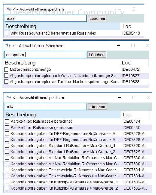

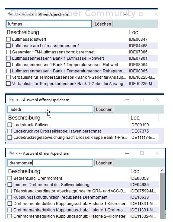

Guten Abend zusammen.
Heute hab ich mal einen Aufzeichnung durchgeführt. Leider war es wohl schon zu warm (+4°C). Das Ruckeln war heute nicht zu vernehmen.
Anbei trotzdem mal der Autoscan und aauch die Logdaten sowie ein Diagramm das ich aufbereitet habe.
Soweit ich das lesen kann laufen die Istwerte den Sollwerten nach, so sollte es ja auch sein. Sprünge sind auch nicht vorhanden.
Hab mir etwas schwer getan, da es bei meinem STG keine MWBs gibt. Ruß und Fahrerwunsch hab ich z.B. garnicht gefunden.
Sind die Messwerte OK, oder sollte ich andere nehmen? In den beiden Screenshots habe ich die möglichen Messwert eingefügt, nach Stichworten gefiltert.
Danke euch vielmals für eure Hilfe!
LG Löwi
