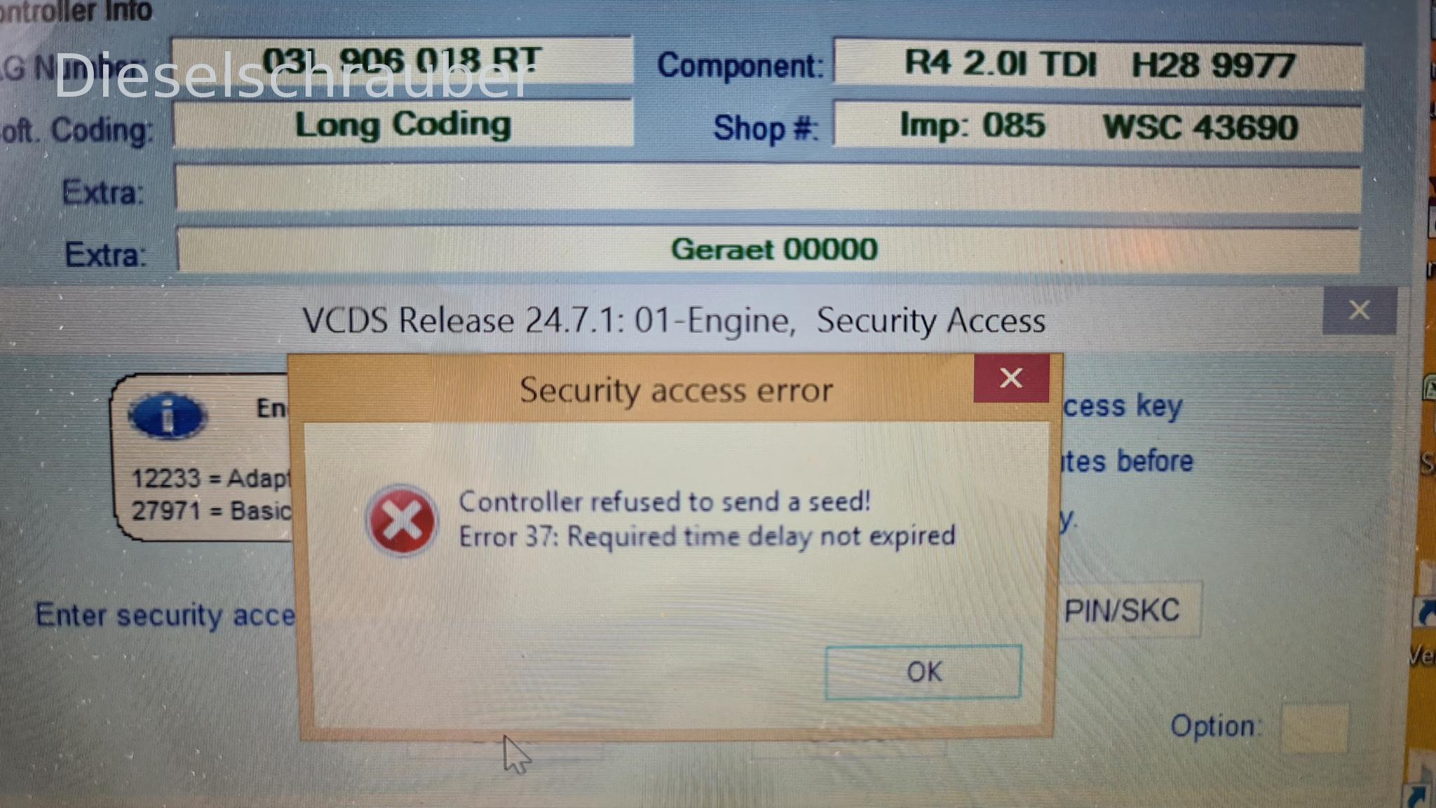

Beitrag09-11-2024, 21:08    Titel: *PERMANENT* Fehler 37, Sperrzeit aktiv. Wird übersetzt...
Servus, und guten Abend.
Es werden die 2 im Anhang ersichtlichen Logins vorgeschlagen.
Keiner von beiden funktioniert, Fehlermeldung bleibt die selbe.

Beiträge: 17976
Beitrag09-11-2024, 21:18    Titel: *PERMANENT* Fehler 37, Sperrzeit aktiv. Wird übersetzt...
OK, sollte dann passen. Den Effekt den Du beschreibst hatte ich noch nicht.
Evtl. ein Bug? Engl. VCDS schon probiert?

Beitrag10-11-2024, 5:15    Titel: *PERMANENT* Fehler 37, Sperrzeit aktiv. Wird übersetzt...
Guten Morgen!
Wenn ich es heute zeitlich schaffe, probiere ich die englische Version mal aus!
Ich melde mich zurück sobald es News gibt.
Vielen Dank schon mal!
Liebe Grüße,
Alex
Tante Edit sagt: Auch in der englischsprachigen Version tritt der selbe Fehler auf. Nur zur Abwechslung halt auf Englisch icon_biggrin.gif
