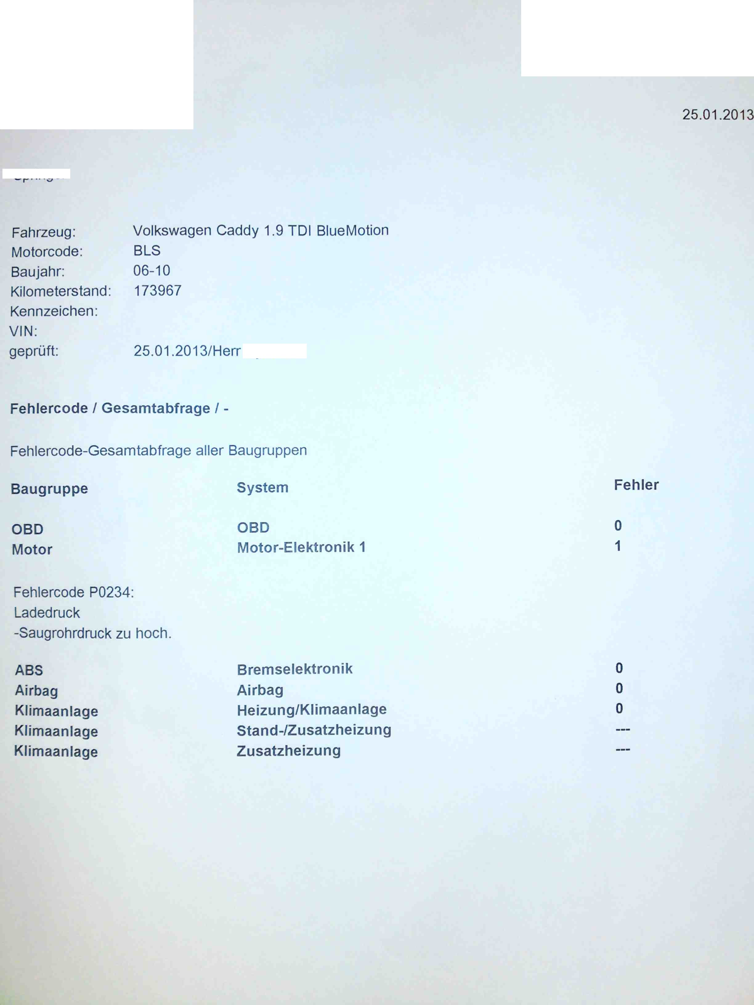

War heute beim Fehler auslesen. Saugrohrdruck zu groß! Siehe Anhang.
Der zweite Anhang ein Video des Turboladergestänges.
Passiert ist der Notlauf bei Volllast bei ca 3500RPM kurz hintereinander.

Ist eine erneute Testfahrt erforderlich, oder lassen sich mit den bereits geloggten Daten schon eventuelle Fehler erkennen?
Beiträge: 18135
Beitrag26-01-2013, 11:28    Titel: Zitieren
sinnvoll wäre Grundeinstellungsmodus der Ladedruckregelung. Hierbei wird die VTG abwechselt voll geöffnet und geschlossen ohne wie bei der manuellen Schlauch-ab-Methode den gesamten Unterdruck verloren gehen zu lassen.
Zum Vergleich wäre ein Video sinnvoll, wo man sieht wie das Stellglied normalerweise reagiert.
Für eine abschliessende Beurteilung fehlt noch der Differenzdruck über den DPF wie bei den von mir verlinkten Werten.
Das Fehlerbild mit der Regeldifferenz Saugrohrdruck ist typisch für eine schwergängige VTG-Verstellung, das viel zu langsame Ansteigen des Ladedrucks nach meinen Erfahrungen eher untypisch.

Vorige Woche noch ein Fahrzeug da gehabt, welcher (nur) beim Regenerieren (gleicher Fehler) in den Notlauf geht. Bei ca. 400 Grad alles OK, wenn der TL dann an die 750 Grad kommt --> Notlauf, weil VTG klemmt. Ursache --> verzogenes Abgasgehäuse.
Sollte sich ein VTG-Klemmer bestätigen --> nix frickeln, sondern TL umtauschen.
